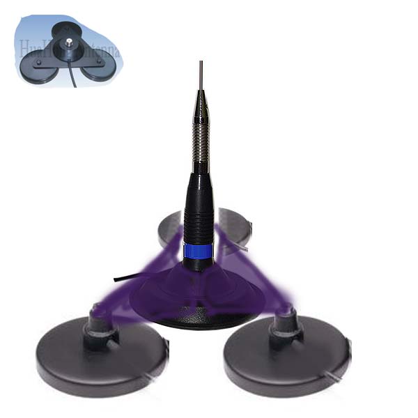

Care baza magnetica "tine" cel mai bine? Nu vreau sa mai stau cu stresul ca daca intalnesc o rafala mai puternica de vant, sau daca merg ceva mai tare, imi pleaca antena.
Mi-a venit o idee (nu radeti :)) ) : cumpar 3 baze no name de la mondeo plast (8,3 euro+tva bucata), si imi "tunez" baza 120 pl pe care o am.

@Omurau, Exista deja baza magnetica cu 3 magneti. Insa se vede urat pe autovehicul.
Da o cautare dupa baza magnetica tripla.

$1 scrie:$2Omurau, Exista deja baza magnetica cu 3 magneti. Insa se vede urat pe autovehicul.
Am vazut ca exista, dar mi s-au parut cam chinezarii. Legat de cum se vede, deja e aiurea cu antena mai inalta decat masina, ce mai conteaza baza.

La aceea baza magnetica tripla e bine sa ii dai culoarea masinii.
Cu cat se vede mai putin cu atat mai bine.
