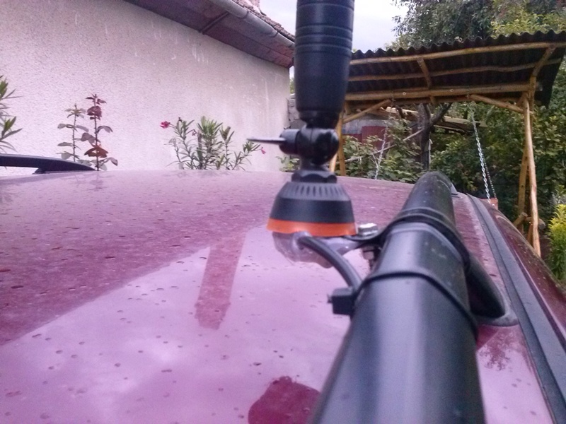

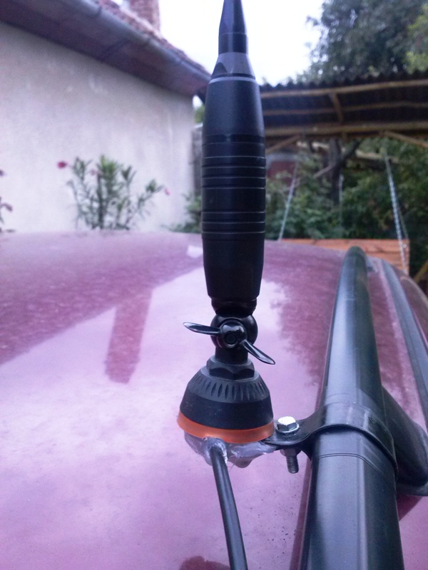

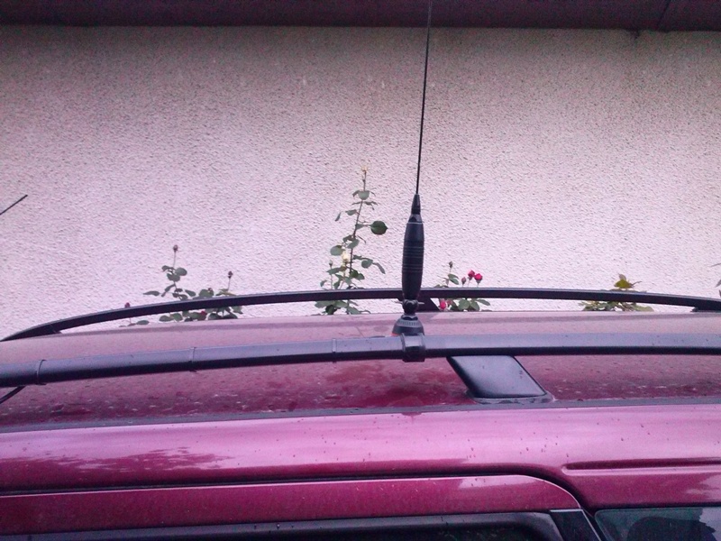

Mesajde marius3k » 04 Iun 2013, 20:23
O idee de montaj pentru Turnier: Antena Performer CBL 868, montura e "custom" iar statia e Stabo SH 8000. SWR-ul mi-a iesit 1:1.5 in ch. 22 intre blocuri, nu mi-am batut capul sa-l cobor mai jos.

Mesajde omurau » 04 Iun 2013, 20:31
Monturile astea fixe sunt din categoria suportilor de gps lasati in geam > risti oricand sa-ti spara un boschetar geamul in speranta ca va gasi ceva sub pres sau in torpedou.

Mesajde mandrk » 04 Iun 2013, 20:49
Leaga un fir de la carcasa statie pe caroserie undeva unde face bine contact si o sa coboare si mai mult SWR-ul.
Planul de masa nu este destul de bun la aceste sisteme de prindere, sau cele pe oglinda cabinei.

Mesajde marius3k » 04 Iun 2013, 20:53
Am legat tresa firului care vine de la antena la masa, probabil ca trebuie sa mai ridic nitel spicul, nu stiu sigur daca mai am unde. Nu-i problema, e foarte ok asa.

Mesajde mandrk » 04 Iun 2013, 21:16
Este mai bine statia la masa decat tresa la masa.
Eventualul curent care vine pe tresa inapoi se pune la masa la intrarea in statie.
Tu cred ca o sa ai 1.1 - 1.2 in ch22 dupa operatiune.
Merita sa incerci. Poti sa faci o improvizatie prima data.
