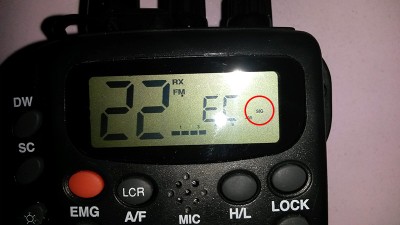

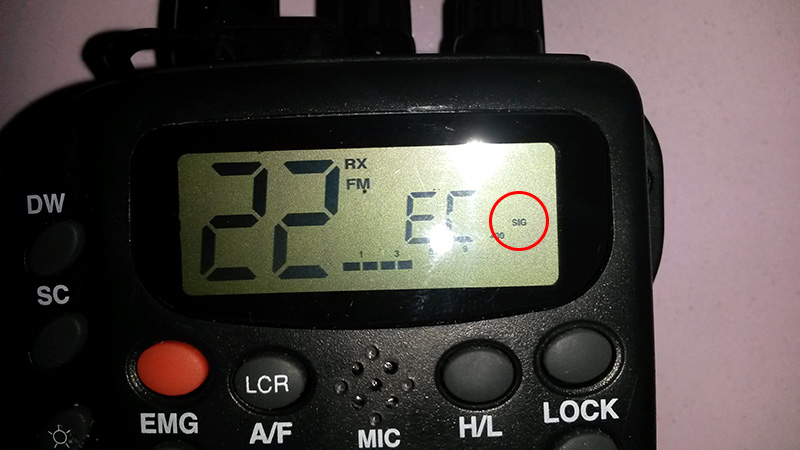

Stie cineva ce reperezinta simbolul "SIG" pe display-ul unei statii Midland Alan 52. In manual nu scrie nimic despre acest simbol?!
Re: Statiile CB-Chat pe soselele Romaniei si nu numai
12 Oct 2014, 16:48
Gata m-am prins: e indicatorul puterii semnalului (Signal) RX/TX :D

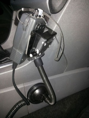

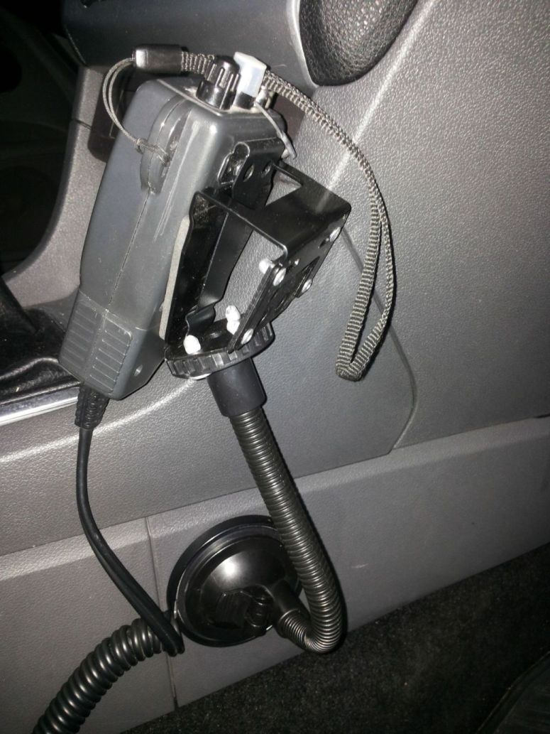

13 Oct 2014, 13:01
Colegu, eu folosesc in focus un Alan 42 pe care am fixat-o intr-un holder de telefon cu ventuza pus pe laterala tunelului schimbatorului de viteze. Microfonul este pe fir si casca in ureche.
13 Oct 2014, 16:50
Si tine ventuza pe plasticu ala colegu? Poti sa ne arati o poza pls?
13 Oct 2014, 19:32
Ventuza se aseaza pe un disc de plastic lipit cu dublu adeziv de plasticul tunelului. O sa fac o poza cat mai repede.
17 Oct 2014, 16:46
Cam asa arata holderul meu de statie CB colegu. Este alan 42 pe care o folosesc si pe motocicleta
