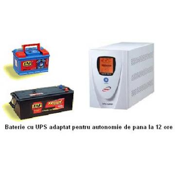

Mesajde DON GYOVANY » 11 Ian 2010, 20:57
Ovi si eu am zis in urma cu cateva posturi ca la 2 camere nu renteaza centrala murala.
Si daca centrala de face caldura la cartier e pe gaze si cad gazele...Si daca,cade curentul nu mai merg pompele de iti imping tie caldura pana in apartament si ai murit de frig :))

Mesajde Alen » 11 Ian 2010, 21:25
la partea cu (,) curentul ai dreptate, daca pica pompele adio agent termic
la partea cu gazele, e putin mai complicat...in Bacau mai exista doar cateva centrale termice pe gaz, restul sunt puncte termice care primesc agent primar de la CET (apa fierbinte) undeva in jurul temperaturii de 95 de grade; mai apoi acel agent termic primar e transformat in apa calda si caldura si distribuit prin retelele secundare la populatie

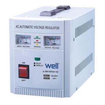

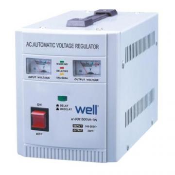

Asa este,centralele cand au sub 180 v intra in avarie,si iti afiseaza eroare.Fa ce ti-au spus aia si pune un stabilizator de tensiune.Sunt doua variante:
1).Iti iei stabilizator de tensiune pentru toata casa de 5 kw sau mai mare daca ai consum mai mult
sau varianta 2:
2).Iti iei o sursa neintreruptibila de calculator de 450 sau 600 VA.
Noi aici sursele pentru calculator le modificam sa incarce cu 1,5 A si modificam sa incarce 14,2 v constant (exact ca alternatorul masinii) dupa care le dam jos bateria lor originala de 7,5 Ah,treagem doua fire groase afara din ea,legam doua borne auto si ii punem baterie auto de 55 pana la 150 Ah,dar le folosim pentru cazanele pe lemne ca daca se ia curentu imediat ajung la 120 grade.
Dar nu e recomandat sa incerci sa modifici tu sursa,e pacat sa o arunci de noua.
Avem multi in Craiova care incearca sa ne imite dar nu a reusit niciunul,ei pur si simplu au scos acumulatorul original din sursa,au tras fire groase afara din ea,au pus borne de acumulator auto si gata,dar ce nu stiu ei este ca sursa incarca cu 0,7-0,8 amperi si la o tensiune de 16 v si se mira dupaia ca fletii de ce nu mai are acumulatorul apa in el,oare de ce?

Multumesc frumos. Cred ca am prea multi consumatrori ca sa iau pentru toata casa. Am comandat deja un regulator de tensiune de 1000 VA (800W) doar pt centrala.

Mesajde DON GYOVANY » 26 Ian 2010, 13:51
Cu placere Domnule Ofiter :)
Pai toata centrala consuma cam 150w,asa ca poti sa legi si computerul la regulator.
Ideea este ca era mai bine cu sursa,pentru ca daca se ia curentul centrala merge pe acumulator intre 3 si 12 ore in functie de capacitatea acumulatorului,si cand vine curentul sursa iti incarca acumulatorul,pe cand doar cu regulator cand se ia curentul nu mai mere nici centrala chiar daca ai gaze.
