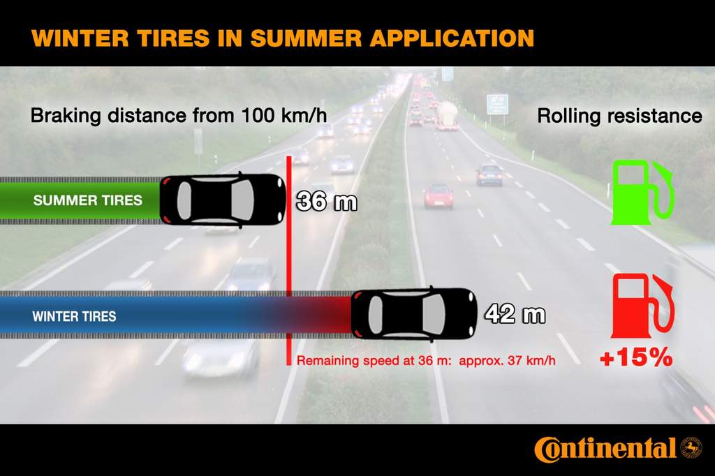

S-a tot discutat ca la temperaturi scazute cu anvelope de iarna ai aderenta mai buna decit cu cele de vara.
Dar trebuie precizat ca si invers chestiunea este valabila, aderenta mai proasta vara cu anvelope de iarna.

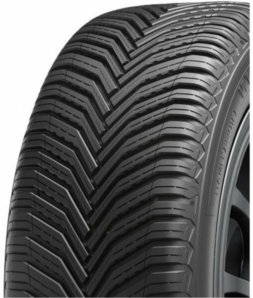

Eu sunt adeptul anvelopelor all season, mai ales pentru persoanele care nu circula prea mult. La nivel local sunt cele mai bune. Voi ce parere aveti despre anvelopele all season? Care sunt cele mai bune?

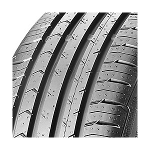

Parere mea e ca anvelopele all season au evoluat destul de mult. Eu la un moment dat am hotarat sa incalt masina cu care circulam mai rar cu all season sa nu tot schimb la roti. Am ales Nexen Nblue 4 Season prima data pe Octavia si ulterior si pe Focus. Iarna strict pe zapada nu au chiar aderenta unei anvelope de iarna dar oricum se descurca rezonabil. Ma tenteaza sa incerc si pe Kuga ceva all season pt simplu motiv ca cele de vara Continental Premium Contact 5 daca le scot de pe asfalt pe o panta cu iarba uda sau noroi nu prea se descurca.

Pe iarba uda sau noroi nu cred ca s-ar descurca mai bine nici un fel de anvelopa in afara de cele all terrain. In plus, nu poti compara asfalt ud cu iarba uda. Pe iarba , chiar si uscata, ai sanse sa "nu te descurci".

Probabil imi gasesc aici posturi de acum 10 ani in care sustineam acelasi lucru. :) Inte timp mi-am schimbat partial parerea. Depinde f. mult si de stilul de condus si regimul de exploatare. Daca iti place sa fortezi limitele masinii clar nu faci compromisuri.
La o utilizare strict ocazionala in regim de offroad usor nu cred ca are rost sa discutam de si de anvelope all terrain :D
Pe iarba uda si noroi anvelopele M+S se descurca mai bine din cauza profilelor orizontale pe care unele anvelope de vara nu le au aproape deloc.
