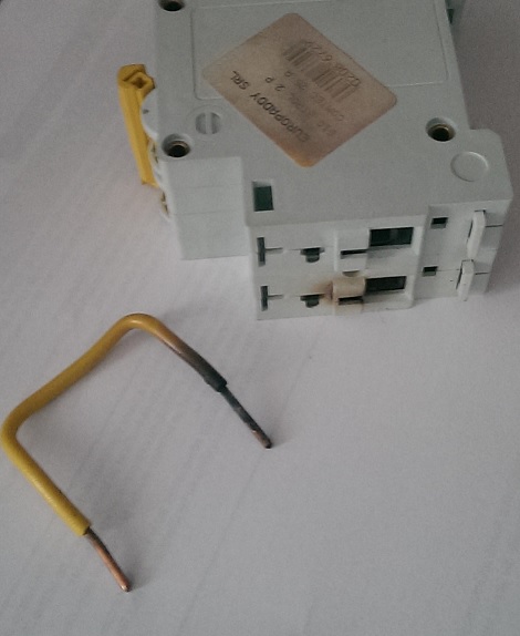

am luat pana la urma Schneider, din Dedeman. am dat aproape 300 lei (mi-am luat si siguranta diferentiala, numai ea a fost ~100 lei).
azi mi-am facut timp si am schimbat toate sigurantele. "meseriasul" de dinaintea mea a facut tot felul de ciudatenii: fire prelungite, mai multe circuite pe aceeasi siguranta, fire de grosimi diferite in aceeasi siguranta etc. rezultatul se vede in poza atasata: siguranta aia e de 25A, dar sarea cand foloseam masina de spalat haine. in gaura maronie intra nulul principal (un fir gros, din aluminiu) si o legatura catre urmatoarea siguranta (un fir mai subtire, din cupru). in timp s-au oxidat, s-a produs arc electric si zona aia a sigurantei se incalzea foarte tare la un consum relativ mic.

Da, una din greselile dese facute este amestecarea/mixarea firelor de aluminiu si cupru. Problema care apare in acest caz este coroziunea care apare intre cele 2 tipuri de material si care duce in timp la contact imperfect, incalzire , incendii. Daca instalatia (firele) care vin din exterior sint de aluminiu, se poate folosi regleta in care pe o parte ai firele de aluminiu (intrarea) iar in partea cealalta ai firele din cupru masiv (intrarea in siguranta generala). De aici, toate firele si puntile dintre sigurante ar trebui sa fie NUMAI CUPRU.
Functie de consumatorii care "ar putea functiona simultan la un moment dat" se poate alege o diferentiala de 25-35A. Restul circuitelor se dimensioneaza in functie de consumatori (lumina, prize, prize de forta). Recomandat ar fi ca toate circuitele de priza sa aibe impamintare.
