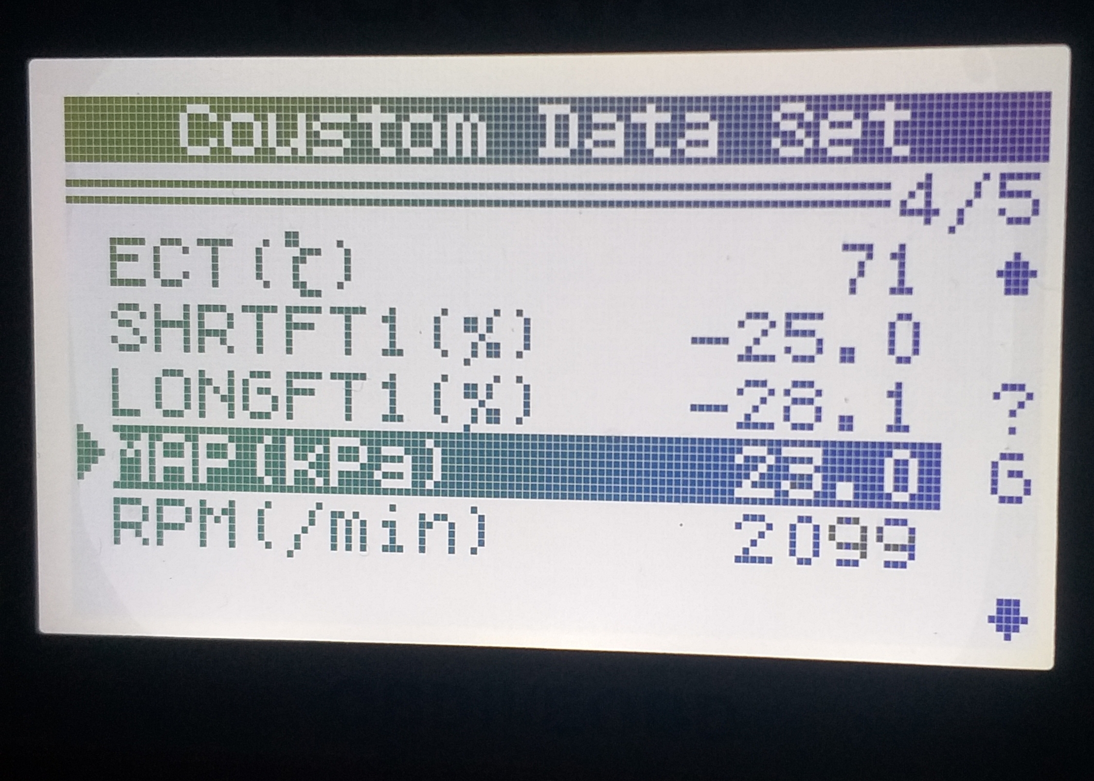

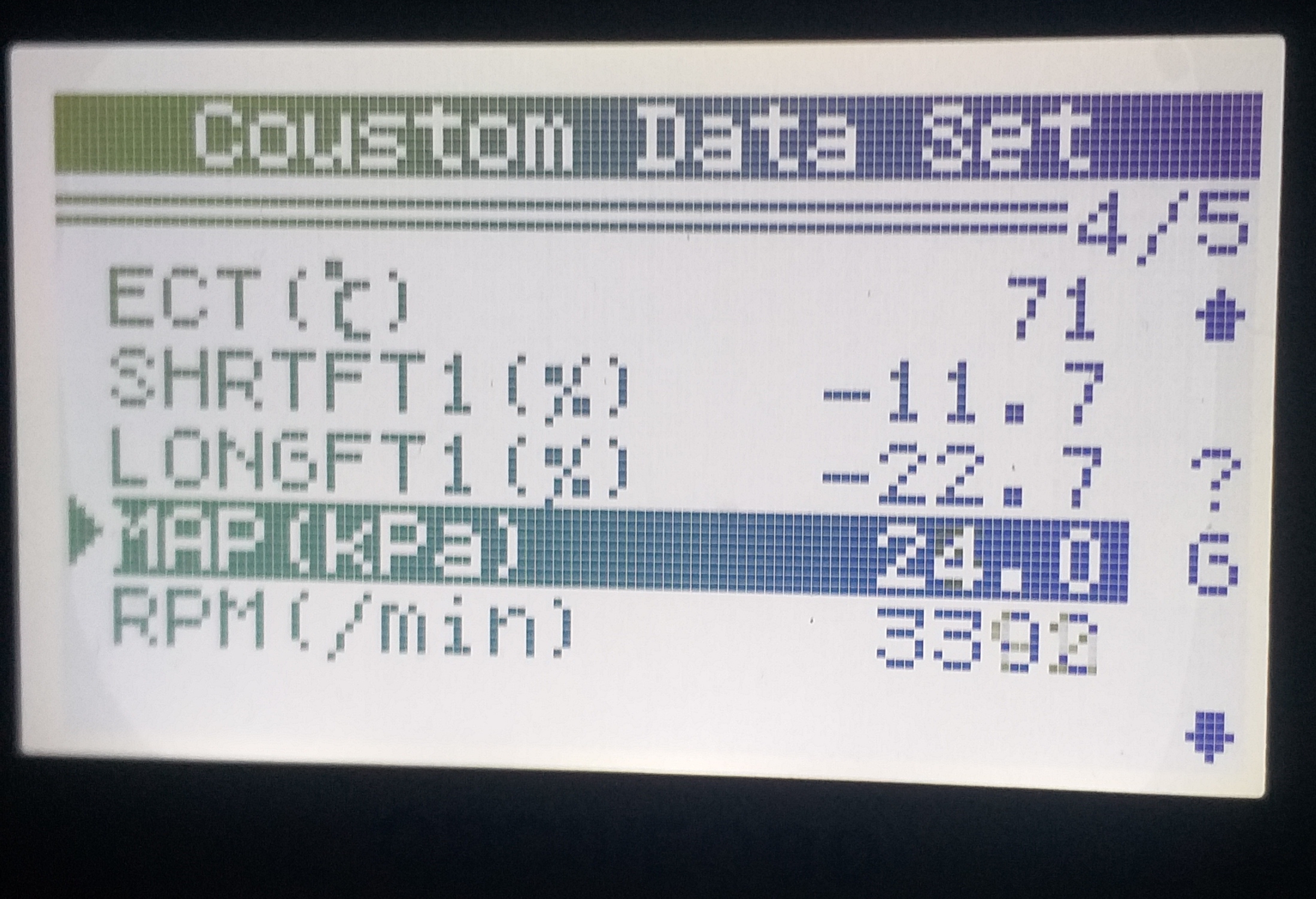

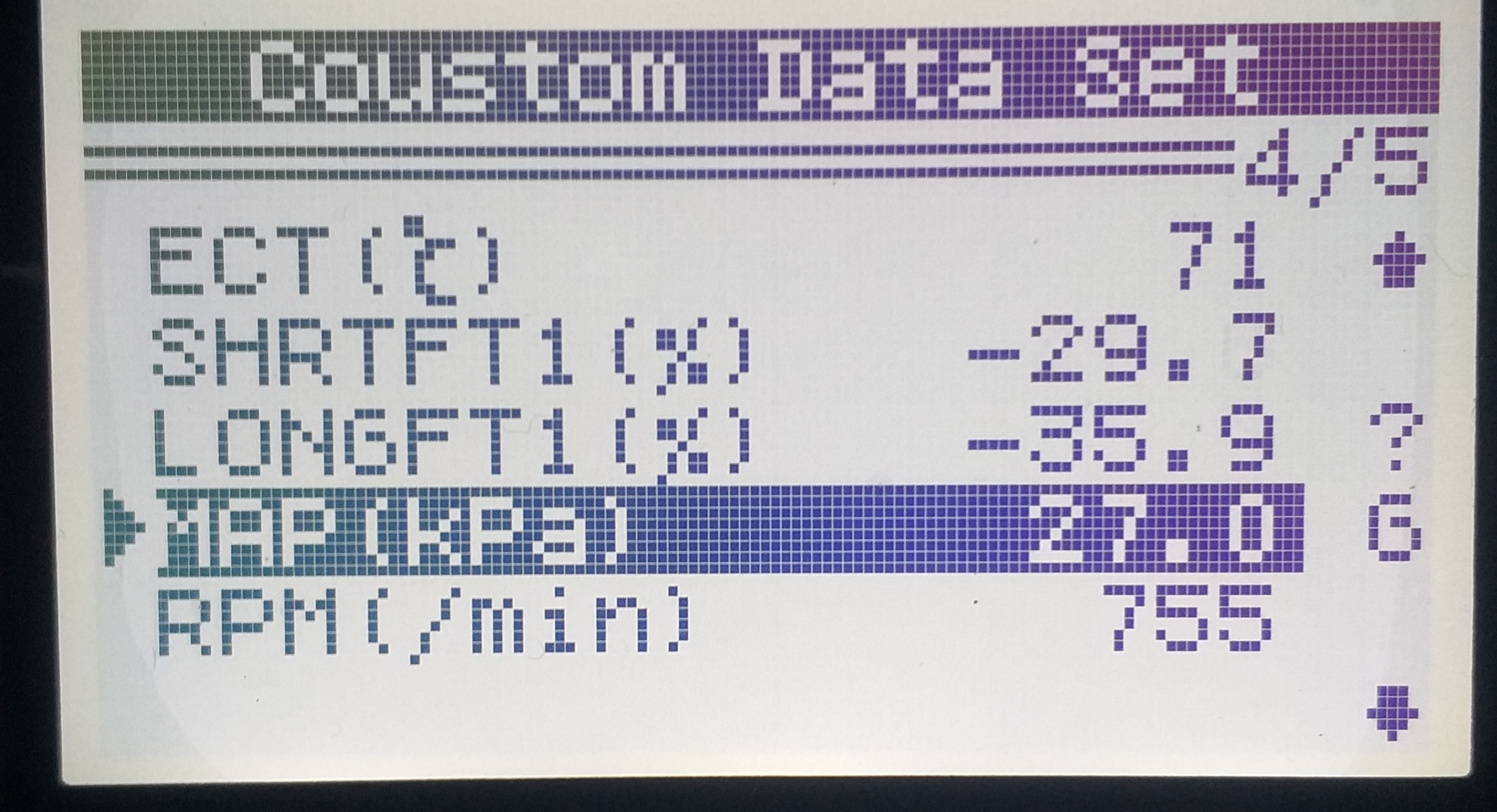

Re: Problema VW
Mesajde ciuca2 » 05 Feb 2021, 18:29
Cand accelerez brusc,valoarea creste brusc pana pe la 70Kpa apoi scade iarasi brusc si se stabilizeaza.Iar LTFT si STFT fluctueaza de la negativ (-30)la pozitiv (+10+15)in functie de acceleratie
