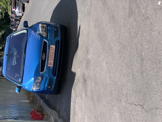

Salutare! Am un Ford Focus break 2 din 2007 cu faruri adaptive cu lupa. Am cumparat masina din Germania acum o saptamana si spre stupoarea mea am constatar ca farurile sunt de Uk RHT . Cu alte cuvinte bat ca draq si m-a injurat toata lumea pe drum. Exista vre-un reglaj sau trebuiesc inlocuite?
Farurile cu lupa adaptive

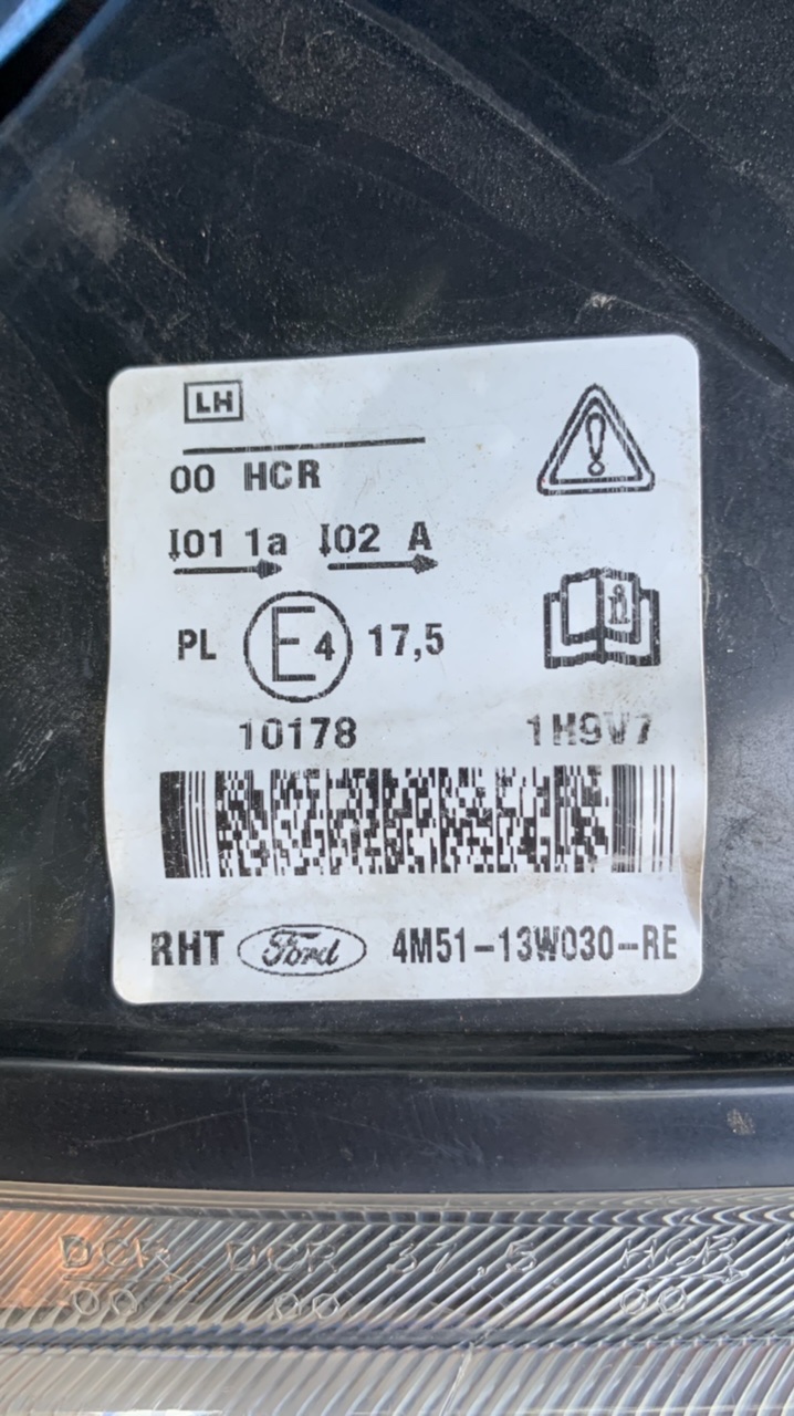

Poza cu stickerul de pe far

Salut, RHT = LHD, sunt faruri de Europa. Pe farurile de UK scrie LHT sau RHD.
Reglajul se face ca la orice far normal, comutatorul de lumina pe pozitia ON (faruri aprinse), nu pe Auto, la orice service care are aparat optic pentru reglajul farului - toate statiile ITP au asa ceva

Am rezolvat azi! Farurile au un reglaj pe lupe in interior pt EU sau UK. Erau date pe UK
