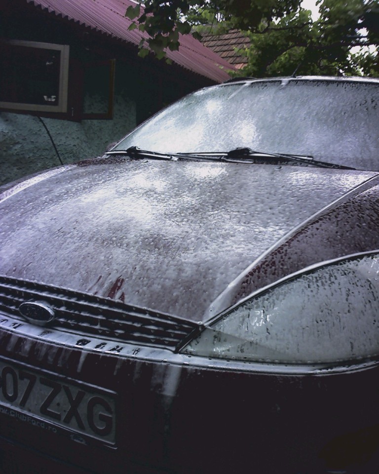

Deschid un topic nou desi subiectul a mai fost oarecum discutat dar pe mine ma intereseaza latura practica a acestui proces si anume spalarea autoturismului acasa cu spuma activa. Daca moderatorii considera necesar pot muta acest topic.
Nefind adeptul spalatoriilor auto am achizitionat un aparat de spalare cu presiune bosch aquataq 110 plus. Ambitia a fost mare avand in vedere ca stau la curte fara sursa de apa curenta. Cum aparatul cere presiune pe alimentare (1-6 bar conform instructiunilor) am achizitionat si un hidrofor rezolvand astfel problema.
Bun, acum am un aparat functional pe care il tot testez de vreo 2 saptamani. Zic testez pentru ca efectul obtinut nu este cel scontat si anume nu am scapat de frecare si de zoaie. Am mai multe lanci si un rezervor incorporat in care am pus sampon auto dar degeaba, rezultatul nu este multumitor.
Aparatul scoate un jet puternic, nu am ce sa-i reprosez. Cred ca rezolvarea problemei o constituie spuma activa, procurarea si aplicarea acesteia. Spun si aplicare pentru ca accesoriile incluse cu aparatul nu cred ca pot obtine acel efect de "spuma de ras" de la spalatorii.
Chiar citisem pe net ca ar fi nevoie si de aer comprimat pentru asa ceva si o lance speciala. Aer comprimat am. lance nu.
Daca stiti rezolvarea la aceste probleme va rog mult sa ma ajutati, cum functioneaza si de unde procur aceste accesorii.
Va rog nu ma condamnati sau atacati cu chestii de genul ca am aruncat banii pe fereastra sau de ce nu ma duc la spalatorii etc.
Va multumesc

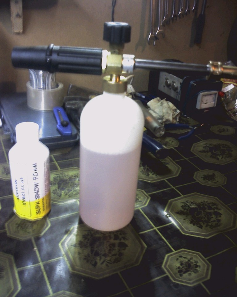

De unde si cat ar costa o "instalatie de spumare", si nu inteleg prea bine partea cu alimentare aer-apa. Cum fac, duc un racord de la aparatul de presiune si altul de la compresor la aceasta instalatie ? :-t Pare complicat si scump.
Am mai citit ceva despre existenta unor lanci de spumare ce se monteaza doar la aparatul de spalat (deci fara aer comprimat). De unde sa iau asa ceva ? Pe unde am intrebat se holbau la mine de parca vorbeam chineza.
Si da, ceea ce vreau in final este spalare fara atingere. Oare chiar nu se poate ?

Mesajde roataderezerva » 13 Mai 2008, 12:15
Da octa s-ar putea sa ai dreptate cu duritatea apei. O sa am in vedere achizitionarea unui astfel de filtru, o sa caut sa vad ce gasesc.
Cu uscarea nu am progresat, am incercat sa sterg cu carpa de caprioara (sintetica sau nu :-t ) si nu merge, se lipeste unde o pun pe caroserie. Sa vad cu ce mai incerc dar nu as vrea sa cumpar toate lavetele posibile pana o gasesc pe cea potrivita.
Am luat si detergent la 5kg cica pentru astfel de aparate tot de unde am luat aparatul, spumeaza mai binisor dar degeaba. Tot trebuie sa frec si la urma lasa zoaie :( .Danysg74 o sa dau o fuga prin Selgros sa vad ce gasesc.

Mesajde roataderezerva » 06 Iun 2008, 18:13
$1 scrie:$2eci pana la urma cu ce aparatura "producem" spuma activa? :D
Cu lancea asta din imagine.
Pana la urma nu m-am lasat si am comandat produsul din imagine. Acesta a venit insotit si de 2 bibonase monstra cu spuma activa. Vedeti rezultatul. Fara frecare (atingere). Zoaie aproape lipsa dupa uscare :D
O alta solutie probabil este asa-zisul nebulizator. Nu m-am bagat pentru ca nu cunosc multe despre acest produs.
Mai ramane sa caut o ceara-lichida sau altceva ca sa aplic la urma pentru luciu.
Cam asta ar fi tot. Problem solved. #:-S

Mesajde roataderezerva » 06 Iun 2008, 18:24
De pe http://www.autobritedirect.co.uk
Au cu mai multe tipuri de racorduri specific fiecarui aparat in parte. Ce am luat eu se potriveste la fix cu Bosch. Intrebati-i mai intai prin mail. Pe mine m-a ajutat Mark (super de treaba tipul).
