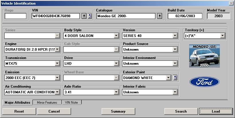

Mesajde fdv » 10 Mar 2008, 10:25
Salutare!
Am nevoie de o informatie si sper ca ma puteti ajuta.
Am adus din strainatate un modeo. Data fabricatiei conform brifului este 12.2002. Prima inmatriculare este in 03.2003. Am introdus vinul in vin decoder si a iesit 2003.
The VIN code WF04XXGBB43K76898 breaks down as
Manufacturer Identifier: WF0
Body type: 4
Line: Ford Germany (Own Assembly)
Assembly Plant: Genk (Belgium)
Model: Mondeo/Cougar/Sierra/Cortina/Taunus
Year: 2003 (some codes are used for more than one year)
Month: February
Production Sequence: 66898
La RAR Romania ce an vor scrie in cartea masinii? Problema e ca pt taxi trebuie sa fie minim 2003. Oare iese 2003? Va multumesc anticipat
fdv
Mesaje: 45
Membru din: 09 Sep 2006, 18:18
Localitate: cluj napoca, romania
Re: Data fabricatie dupa VIN?
Mesajde DGAlexandru » 10 Mar 2008, 18:18
Hmm.. ciudat ca pe brief scrie ca e fabricat in 12.2002.
Conform VIN-ului a iesit din fabrica in februarie 2003. Daca era Ianuarie, mai puteai spune ca a fost o chestie de marketing, dar asa, diferenta de 2 luni nu se justifica.
De obicei cei de la RAR se iau dupa VIN, daca stiu cum sa-l decodeze :-".
DGAlexandru
Mesaje: 8406

Mesajde DanielArdelian2 » 10 Mar 2008, 18:25
Nu va panicati inca, sa vedem ce scrie si in Microcat.
DanielArdelian2
Brainiac
Mesaje: 10723
VIN: WF04XXGBB44E42077
Mesajde DanielArdelian2 » 10 Mar 2008, 21:18
Uite ce iese:

Mesajde fdv » 11 Mar 2008, 08:24
Va multumesc pentru raspunsuri. Saptamana aceasta ii fac rar-ul si va anunt ce a iesit.
fdv
Mesaje: 45
Mesajde fdv » 13 Mar 2008, 23:34
Am facut cartea masinii la RAR si se pare ca stiu sa citeasca vin-ul :).
Masina a iesit 2003.
