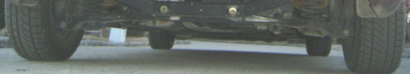

Imi permit sa intreb si eu: daca sunt asimetrice, dar nu unidirectionale. Adica sunt asimetrice, dar nu am nici o sageata sau ceva de genul care sa indice sensul. Am chestia asta la cauciucurile de iarna Continental si imi da senzatia ca stanga merge inainte si dreapta inapoi. Am observat abia cand le-am montat pe masina, dar m-am intors de unde le-am luat si le-am spus. Au tot cautat prin depozit si toate erau acelasi model.

Mesajde Smiley » 06 Mar 2007, 21:20
bauiesc ca ai d'astea, nu?
http://www.conti-online.com/generator/w ... ls_en.html
cred ca aici e cheia succesului : the sipes of the asymmetrical tread pattern..... are 20% thicker on the inside of the tyre
combinat cu Asymmetrical: .....normally incorporates larger tread blocks on the outer portion (din car bibles) ar rezulta ca partea cu striatii mai groase si blocuri de cauciuc mai mici e partea dinspre interiorul masinii. in pozele din primul link, partea din dreapta(cu striatii in forma de H culcat) ar trebui sa fie spre interiorul masinii.

Mesajde zvony » 07 Mar 2007, 01:46
Uite o poza. Si, daca nu ma insel, sunt asa cum mi-ai spus: partea respectiva spre interior. Chiar acum mi-am adus aminte ca desi nu era nici o sageata pe ele, scria ce parte e pentru exterior. Evident ca asa le-am montat. Mersi foarte mult pentru link si pentru explicatie.
