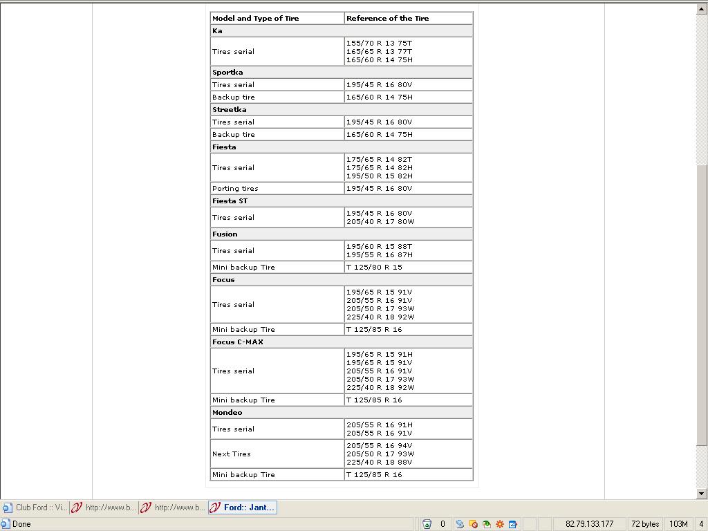

Mesajde catanea » 29 Mar 2007, 19:01
ce recomanda Ford

Mesajde adispan » 29 Mar 2007, 19:04
la mine in talon scrie asa:
195/65R15 83S
205/55R16 83S
optional
205/50R17 83 S

Mesajde Kugarth » 29 Mar 2007, 19:12
Pentru cine vrea sa schimbe gumele sau jentile: http://www.tyresave.co.uk/tyresize.html

Mesajde ff-ghia-136 » 29 Mar 2007, 19:37
La mine sunt trecute ultimele 3 dar cu indicele de greutate 87.Cred ca 87 e gresit ca nu prea am vazut la cei care vand,anvelope cu 87

Mesajde Smiley » 29 Mar 2007, 20:31
ce inseamna "Porting tires"?
la mine sunt trecute toate, dar cu indicele 78S

Mesajde O'neill » 29 Mar 2007, 21:07
Eu am: 195/60 R 15 88H sau 205/50 R 16 84V

Mesajde verga_Cip » 30 Mar 2007, 07:36
$1 scrie:$2e inseamna "Porting tires"?
roata de rezerva cu dimensiuni reduse :D

Mesajde kobe » 30 Mar 2007, 08:10
Poate stiti sa-mi spuneti si mie cum pot afla care e cea mai mare dimensiune de janta / cauciuc care o pot pune pe masina.

Mesajde adispan » 30 Mar 2007, 08:33
$1 scrie:$2oate stiti sa-mi spuneti si mie cum pot afla care e cea mai mare dimensiune de janta / cauciuc care o pot pune pe masina.
ce vrei sa stii mai exact?
1 - cat poti conform talonului de inmatriculare, ca sa nu ai probleme cu politia?
2 - cat poti dpdv tehnic constructiv (a.i. sa nu freci cu roata pe contra-aripa)?

Mesajde kobe » 30 Mar 2007, 11:25
Nu prea ma doare de Politie, ma intere din punct de vedere tehnic

Mesajde zvony » 30 Mar 2007, 11:49
Foloseste link-ul dat de Kugarth. Completezi ce jante/gume ai acum pe masina si apoi pui cam ce ai vrea si vezi diferenta, daca exista. Daca diferenta este prea mare, mai reduci din pretentii.

Mesajde kobe » 30 Mar 2007, 12:21
Multumesc, am vazut asta, dar cat de mare incredere pot avea?

Mesajde irsido » 03 Mai 2010, 10:39
aveti idee daca pot pune pe ff1 195/65/15?
in talon am 195/60/15. Am mai vazut ff1 berlina, cei drept cu 195/65/15 si merg fara pb. In plus, pe masina am suspensie performance din fabrica si e mai tare decat cea normala.
Oare sa atinga sub aripa la denivelari?

Mesajde octa » 08 Mai 2010, 17:26
$1 scrie:$2e inseamna "Porting tires"?...
pai nu prea e asa... vezi si dimensiunea data pt. fiesta... e cea mai mare. in plus se vede ca roata de rezerva cu dimensiuni reduse e numita 'mini backup tire'.
stiam ca 'port tire' se mai spune gumei de mare rezistenta, cu banda de rulaj mai groasa, pt. 'heavy load'. un fel de "C"-uri dar nu pt. camioane ci pt. altfel de vehicule. credeam ca e vorba doar de utilaje. nu bag mana in foc dar cred ca la astfel de gume se refera tabelul... port tire = prting tire??? :-??
