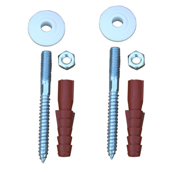

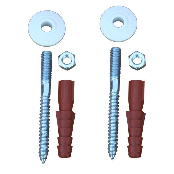

Mesajde DON GYOVANY » 08 Dec 2010, 23:43
Bibi trebuie doar sa ceri la magazinul de sanitare un set fixare lavoar,dar e de doua feluri,unul cu suruburi mai scurte de merge la lavoarele de au stratul ala de ceramica din spate mai subtire,si cele mai utilizate,alea cu suruburi lungi pentru lavoarele cu stratul...mai gros.Dar ca sa fii sigur,le iei pe alea lungi ca merg in ambele cazuri.
Cam asa arata ale lungi:

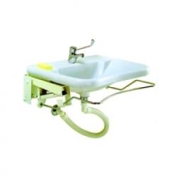

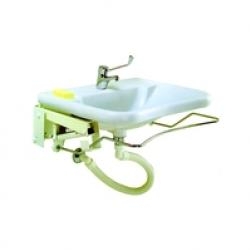

Si daca nu vrei cu picior,poti sa optezi pentru lavoare pentru mobilier,sunt unele modele cam universale sa le zic asa,si poti pune acele console de care stiai tu mai demult ca erau...ceva de genul:
...acum tu hotarasti ce e mai bine.
