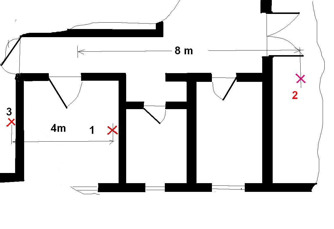

am 2 probleme de rezolvat:
A)am net de la rds-rcs,si cablu legat la calculator(poz.1 in schita).in pozitia 2 vreau sa folosesc un laptop (are receptie wireless).distanta e cam de 8 m,pereti din caramida si bca,nu prea grosi.as dori o solutie in care calculatorul sa fie legat cu cablu la internet(cum e acum) iar laptopul sa fie wireless.
solutii la care m-am gandit:
1.router wireless linga calculator-am inteles ca sunt si routere wireless care au posibilitatea conectarii prin cablu.-dezavantaj este mai voluminos si mai scump(deh,e criza...)
2.placa de retea wireless instalata la calculator
3.adaptor wireless(stick) la calculator.
nu stiu daca solutiile 2 si 3 nu mai necesita si altceva si cat de bun e semnalul comparativ cu routerul
ma intereseaza in principal ca semnalul sa fie destul de puternic si la laptop,pe care-l folosesc doar ptr. navigare si email.
B)in curand vreau sa mai iau un lcd nou ptr. dormitor(pct.3) care probabil o sa aiba si internet.asa ca astept sfatul vostru si in legatura cu problema legarii lui.(deci pct.-ul B il include si pe A).
astept sfatul specialistilor ptr. pct.A si pct. B.orice sfat e binevenit!
mai jos e schita

A) Toate routerele wireles au 4 porturi LAN, deci nu este o problemă. Găseşti de pe la 90 de lei. Eu dacă aş fi în locul tău aş căuta ceva cu măcar un port USB pentru a lega o imprimantă sau un hdd. Cam toate routerele fac faţă unui apartament de 100 mp. Uite aici variante cu usb. Eu recomand Asus WL-500GP care este cel mai versatil. Găseşti pe net firmware customizat şi poţi lega la el şi stickuri 3G (inclusiv Romtelecom).
B) Ţinând cont de A, nu e complicat deloc să legi cu cablu de reţea.

A. Parerea mea e ca nu merita sa-ti pui in PC placa de retea wireless. O sa scada viteza foarte mult (te afecteaza cel mai tare daca folosesti torente). Eu am peretii din beton (apartament) si semnalul e maxim in orice camera ma duc. Asa ca mai bine lasi PC-ul pe cablu. Daca crezi ca nu o sa ai semnal bun la laptop (eu nu cred) poti incerca sa-l pui pe hol undeva si sa tragi cablu la PC. Eu am router Linksys si cred ca sunt excelente. Cu alte routere nu am experienta.
B. N-am stiut ca exista televizoare lcd cu intrare lan si sa mearga net pe ele si sa mai legi si tst si mouse la el.

1. avand in vedere ca ai net de la RCS&RDS, ruterul trebuie sa stie de conexiune pppoe
2.solutie decenta ca pret/calitate, eu folosesc un ruter Dlink de 160RON, care acopera perfect apartamentul

cea mai buna varianta tot un router wireless pare sa fie. eu am un asus RT-G32 (http://www.price.ro/index.php?action=pr ... 2451&asc=1) accepta multe optiuni (inclusiv conexiuni PPOE). avantaje:
- poti atasa la el 4 cabluri (PC uri) + wireless nelimitat (evident imparte banda, iar prin wireless viteza oricum o sa ti scada)
- nu tb sa ai calc pornit mereu pt access la internet (asta daca pui placa de retea wireless pe PC)
- raza de actinue f buna (inclusiv pentru casa cu o curte) - ai grija la vecini sa nu ti fure banda :D (securizezi reteua cu o parola)
