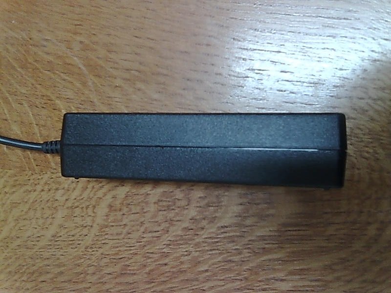

stie cineva cum se poate desface un astfel de incarcator? nu gasesc nici un surub.
daca bag surubelnita pe lateral se distruge carcasa. sau sunt de unica folosinta?
exista vreo metoda de a-l desface fara a-l deteriora?
multumesc si va astept cu raspunsuri.

Sunt sudate cele doua bucati de carcasa cu ultrasunete, asa ca daca incerci sa o desfaci, se vede. Poti incerca sa bagi o surubelnita plata in zona cablului si sa o rasucesti pana cedeaza lipitura ( zona accea nu e foarte vizibila daca se deformeaza).

cu o lama pe zona mediana unde sunt sudate cele doua jumatati, tai usor pana se desprinde.

Eu le desfac cu ciocanul,fara nici un fel de misto.Le pui pe jos sau pe o suprafata dura,si cu un ciocan( unul de bun simt nu cu barosul de 10kile) il iei la inmuiat delungul lipiturii.O sa vezi ca se fisureaza pe unde a fost lipit,si daca dai cu simt nu distrugi caracasa.Dupa ce capeti experienta o sa reusesti sa le faci inapoi fara sa se observe.De lipit innapoi il lipesti cu superglue.Bafta

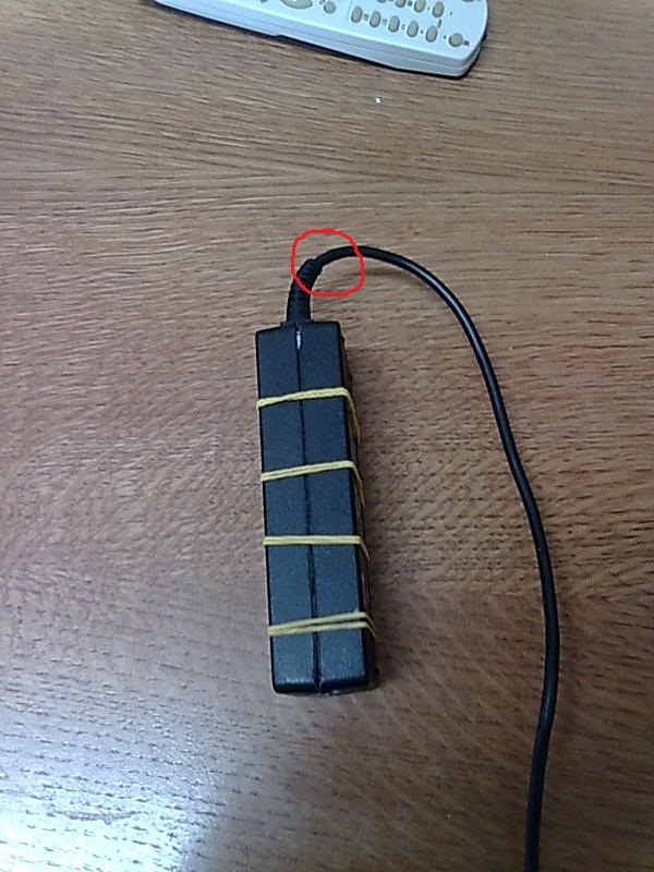

gata l-am desfacut. trebuie multa rabdare, dar bineinteles ca fara urme nu se poate. adica nu m-a rabdat inima si tot am bagat surubelnita in doua colturi.
@mihai; asa este era cablul in scurt (fr ciudat, de obicei se intrerupe) si sursa intrase in protectie.
am desenat cu rosu cam pe unde am gasit scurtul.
acum am alt necaz, cu ce il lipesc la loc? ma gandesc ca superglue dupa ce se usuca albeste locul respectiv. as vrea o solutie sa-l pot desface in viitor, poate cine stie mai face figuri si trebuie sa umblu din nou la el. ma gandeam sa-l lipesc cu silicon negru, cu ocazia asta astup si golurile care au ramas in urma desfacerii. nu stiu daca este bine sau rau. va astept iar cu raspunsuri.
