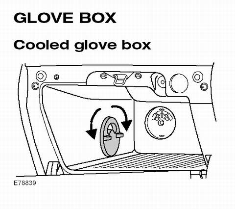

Mesajde ripperu » 08 Aug 2007, 11:38
asa e
este si in manualul de pe http://clubford.ro/Ftp
aerul rece intra prin stinga si iese prin spate
(29.59 KiB) Descărcat de 133 ori

Mesajde Mihai L » 08 Aug 2007, 13:06
Of, of, of... Tot eroare de RTFM (Read The F***ing Manual)... :lol:
Multumiri lui ripperu.
