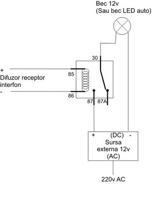

Re: Ajutor de la electronisti
Mesajde addy2002 » 17 Feb 2013, 16:14
poti folosi un releu cu bobina la 12V si care sa-ti aprinda o lampa in casa.
exemplu: http://www.tme.eu/ro/details/g8p1a4p12d ... 4p-12vdc/#
addy2002
Mesaje: 3142
VIN: WF0HXXGAJH5C02432
Mesajde octa » 17 Feb 2013, 16:24
si la ce sa-l leg (bobina)? la difuzor?
Imagine >>> REGULAMENT FORUM
octa
Mesaje: 4232
Localitate: Arad
Mesajde addy2002 » 17 Feb 2013, 16:29
da. sau in loc de difuzor. si prin contactele releului treci fir care sa-ti aprinda o lampa sau un bec in casa.
sau daca rezista circuitul electric din interfon
legi direct un girofar :) in loc de difuzor.

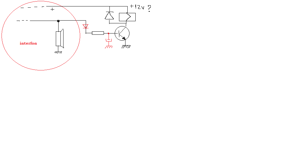

Mesajde aeon07 » 18 Feb 2013, 12:09
nu are cum sa reziste direct
dar se rezolva usor cu un tranzistor, un releu si cateva piese
vezi schema
diodele sunt redresoare obisnuite (1n4007), tranzistorul un oarecare, BD139 de exemplu, rezistenta de 200-500 ohmi (depinde de consumul releului), condensatorul de 10-47 microF
becul ar trebui sa pulseze oarecum, condesatorul are rolul de a stabiliza oarecum pulsatiile
tensiunea de alimentare cred ca se poate lua direct din interfon, habar nu am cat este, dar in functie de aceasta se alege releul
sau poate fi si separat, din baterii
Mesajde deagle_alin » 18 Feb 2013, 22:22
Este corecta comanda cu tranzistor. Indicat ar fi sa mai adaugi un etaj cu BC intre dioda si rezistenta. La randul lui BC-ul v-a avea inca o rezistenta in baza, dar fara condensator.
Practic faci un cuplaj Darlington.
Sau poti sa pastrezi schema de mai sus dar fara condensator daca nu te deranjaza pulsatia.
Deoarece acel difuzor are si rol de microfon, acel condesator impreuna cu rezistenta formeaza un filtru trece sus.

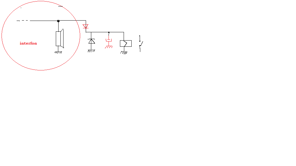

Mesajde octa » 19 Feb 2013, 09:27
multumesc tuturor pt. sfaturi. din pacate, ce vorbiti voi aici este pt. mine in alta limba...
eu ma gandeam sa fac ceva de genul (o chestie simpla, ce o pot face eu):
ma intreb daca ar functiona si daca da,
-ce fel de releu ar trebui sa pun,
-daca curentul pt. dif atunci cand suna e destul de puternic ca sa miste releul,
-daca ar trebui sa mai adaug v'o dioda pt. protejarea receptorului interfonului.
am prin casa: lampa (bec) led stop auto, lampa semnalizare moto (in care pot instala becul sau ledurile), releu auto (12v), diode, o sursa de 12v dc 4,5A dar prin comutatie - cu acesta functioneaza bine lampa cu led dar daca pun bec auto (12v) cu incandescenta acesta se aprinde la intensitate dubla. sursa e de incredere - folosesc doua identice pe care 5 luni pe an nu le scot din priza si le am de ceva vreme.
nu e important ca becu' sa se aprinda intr-un anumit fel, ci sa se aprinda cand suna cineva. nu e important nici daca becu' se aprinde in momentul in care receptorul e folosit pt. comunicare.
daca 'injineria' mea nu ar merge, va trebui sa ma duc la un specialist pt. a construi un aparat dupa schema lui aeon.
Mesajde aeon07 » 19 Feb 2013, 10:36
posibil sa mearga si asa
cauta un releu cu tensiune si consum cat mai redus (gen 5v)
neaparat inseriaza o dioda (1n4007) si pune si un condensator mic de filtraj (10-20 microf) ca sa reduci bazaitul releului (chiar daca nu deranjeaza, se distrug contactele mult mai repede)
fara dioda risti sa nu mai mearga deloc interfonul pe vorbire si chiar sa-l distrugi datorita tensiunii de autoinductie a releului
Mesajde deagle_alin » 19 Feb 2013, 11:55
Daca il conectezi direct fuctia de microfon v-a fi complet anulata. Mai mult ca sigur si difuzorul se v-a auzi mai incet...
Mesajde octa » 19 Feb 2013, 13:14
aeon, te rog sa-mi indici pe schema mea unde trebuie sa pun dioda si condensatorul si directiile acestora (adica la ce tre' sa leg fiecare capat/borna a copmonentelor).
deagle, nu am inteles... tu spui ca si daca fac cum zice aeon, tot un lucru prost ar iesi sau agreezi combinatia intre schema mea si sugestiile lui aeon si doar schema mea "cheala" duce la proasta functionare a receptorului?
stiu ce inseamna o dioda si un condensator si ce fac astea, dar marimile lor ma depasesc total... dupa cum am spus, electronica e limba straina pt. mine. ma bag la treburi d'astea doar din inertia placerii mele de a mesterii si de a imbunatatii. o fac destul de rar incat chiar daca invat cate ceva in cadrul unui experiment, uit tot pana la urmatorul...
cat despre functia de microfon a receptorului... nu cred ca vecina mea (un fel de bunica de gasca) va avea nevoie de ea... daca nu aude nimic din ce ar putea sa zica un vizitator, ce ar putea sa raspunda? daca e sa reusesc sa-i adaptez receptorul nevoilor ei, verificarea identitatii musafirului se va face vizual, pe fereastra/balcon. ii fac eu un instructaj complet.
totusi, se intampla sa raspund eu la apelurile catre ea si astfel nu as renunta total la functiile receptorului. deocamdata cei mai multi dintre musafirii ei suna direct la mine.

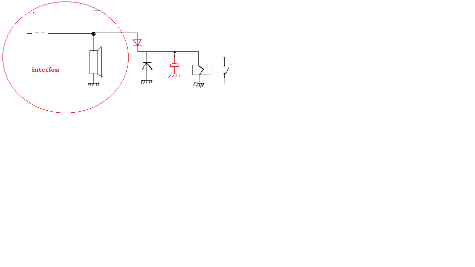

Mesajde aeon07 » 04 Mar 2013, 14:06
incearca schema cu releu prima data
dar trebuie un releu de tensiune si curent mic (3-5v, curent 10-20 mA)
sunt unele mici, special pentru comanda directa din circuite integrate de putere mica, se gasesc la magazinele de electronice (un exemplu ar fi cel din termostatele de la centrale termice, acela care se monteaza in perete)
neaparat acest releu sa-l inseriezi cu o dioda 1n4007 si apoi un condesator de filtraj de 10-47 microF, paralel (eventual inca o dioda paralel de protectie)
fara dioda apropae sigur se va strica interfonul din cauza autoinductiei
contactele releului le folosesti pentru un bec oarecare de 220v, 40-60W
ca si marcaje, diodele sutn acele sageti (in realitate arata ca niste tubulete mici, negre); varful sagetii e marcat cu un inel alb/argintiu
condensatorii sunt ca niste "butoiase" colorate, partea mica din desen este marcata cu + pe "butoias"
releul de regula nu are polaritate, il conectezi cum vrei (atentie, exista relee care au incorporata dioda de protectie si atunci are marcate bornele cu + si -; minusul (-) se pune la masa, plusul spre difuzor
