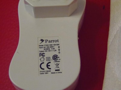

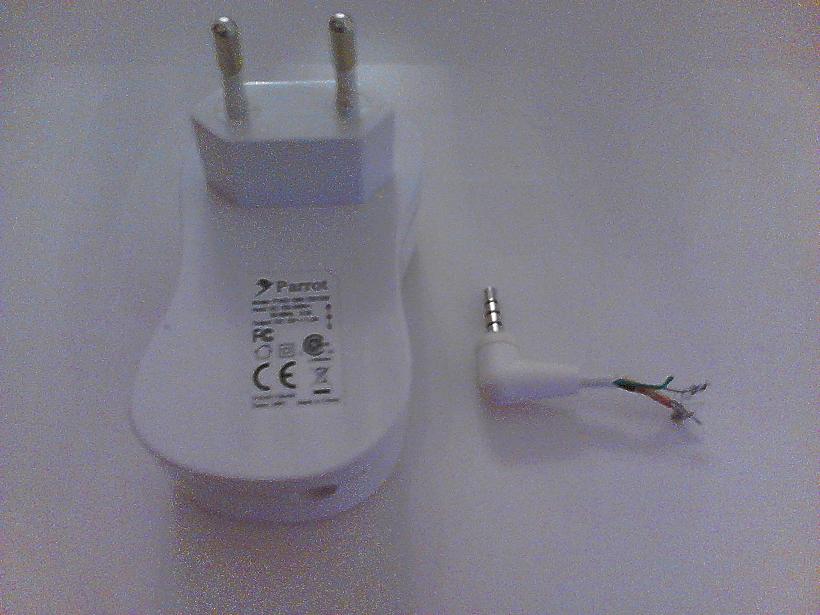

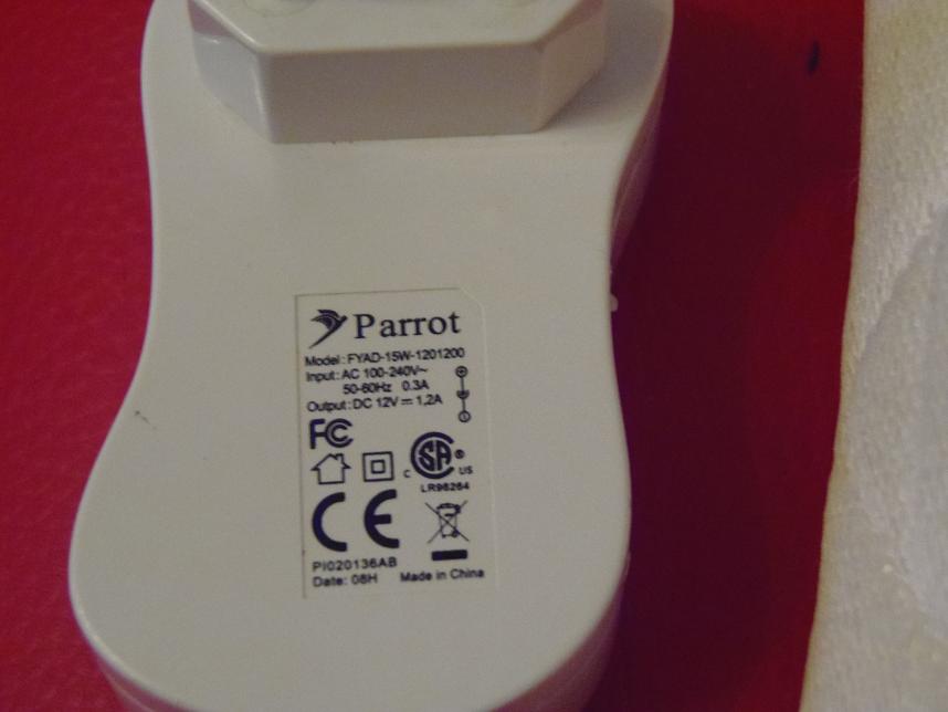

Mi sa ars transformatorul (cel care se bagă în priză) de la rama foto şi am vrut să pun altul de la laptop sau ce am mai găsit eu câteva prin casă,care au aceiaşi Input-Output, însă aici apare problema.
Cablul de la rama foto are 4 fire (roşu, galben, negru, verde) şi toate celelalte pe care le am eu au decât 2 fire.
Există vro posibilitate să le leg?

Mesajde kronosro » 29 Mar 2013, 20:31
pune o poza mai buna.... nu se intelege nimic de pe eticheta

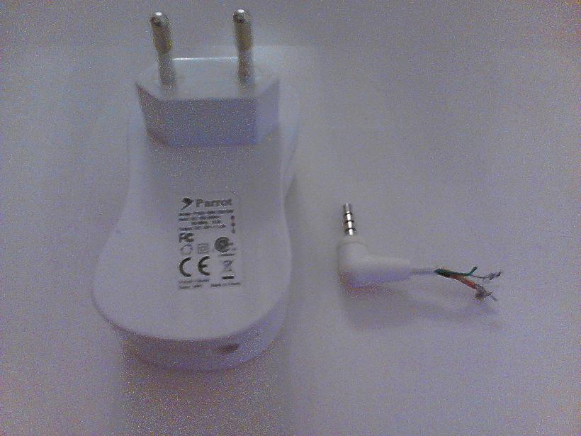

Mesajde Maddogul » 29 Mar 2013, 20:32
Salve
De obicei ai 1 masa si restul sunt + dar asta tebuie verificat in camera.
Iar de obicei masa e negru si ar trebui sa fie primul sau ultimul de pe mufa, dar repet trebuie masurat in camera sa fii sifur altfel sigur arzi ceva.

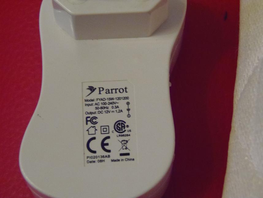

Mesajde Adrian_Rujan » 29 Mar 2013, 20:46
Poză clară!
Din ce am înţeles eu, trebuie legat negru-negru şi celelalte trei culori să le leg cu firul rămas.

Mesajde kronosro » 29 Mar 2013, 21:32

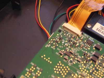

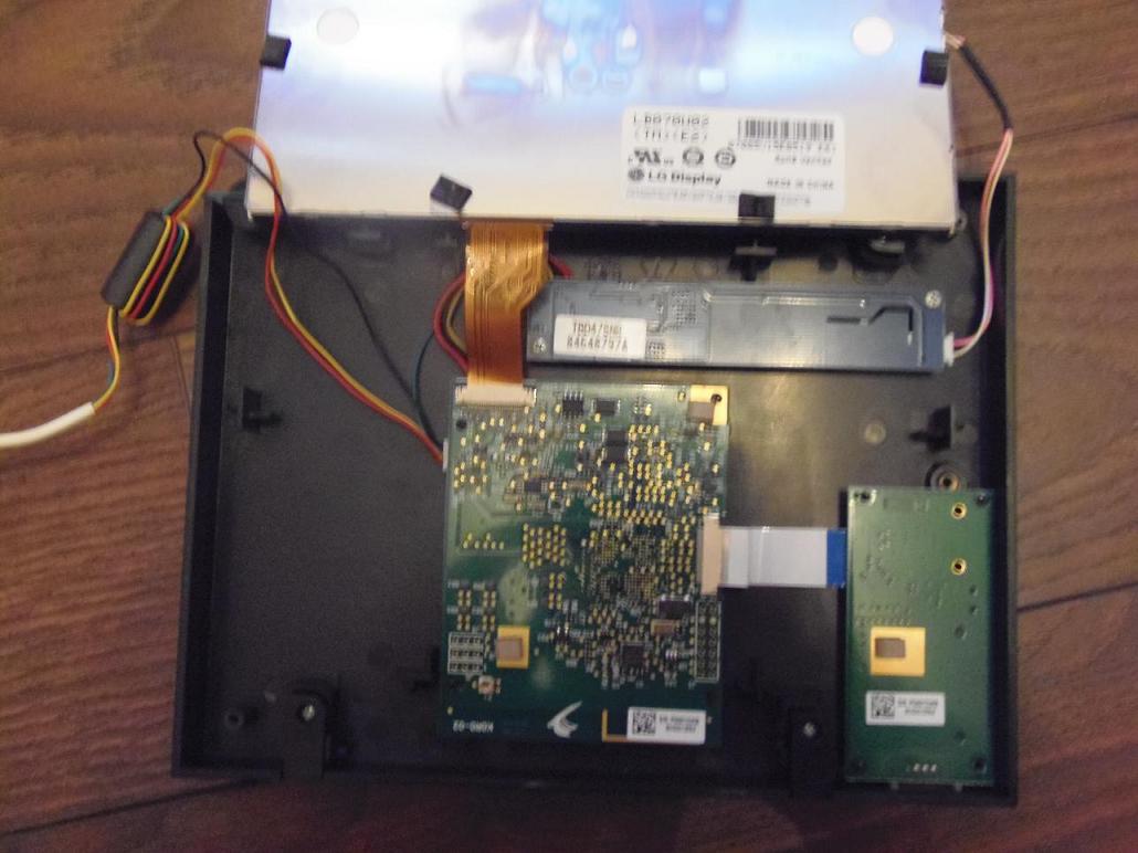

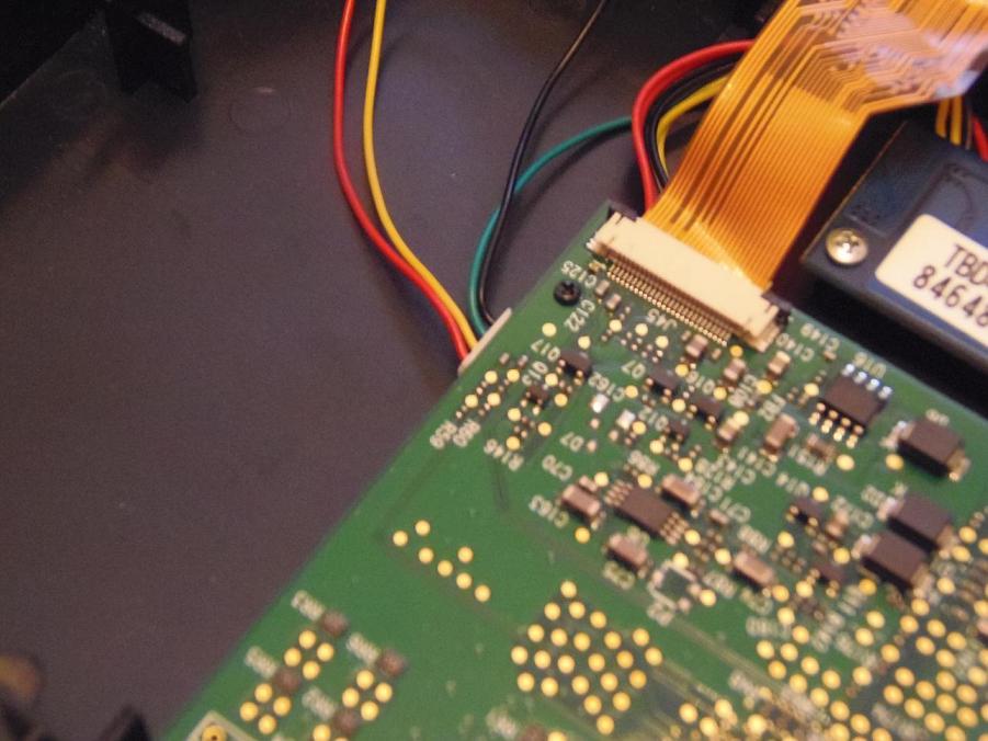

inainte sa legi "celelalte 3 fire" impreuna, verifica pe mufa de alimentare daca intre cei 3 pini este scurt.
verifica pe mufa taiata unde anume ajung firele negru si rosu si incearca sa le legi (lipesti) direct pe pinii corespunzatori de pe mufa ramei.
