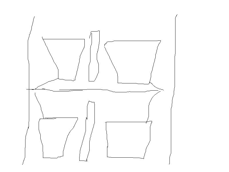

au pus astia ceva in asfalt, cum imi dau seama ce e toata lumea vuieste ca ar fii nu stiu ce bobine care trimit viteza la camera si camera iti face poze si iti trimite acasa.
nu vad logica, nu puteau sa puna direct camera
sunt niste dungi, am incercat sa le imit in paint, fac maine poze; taiate fin in asfalt si acoperite cu putina smoala
seama chiar si cu un cantar.
sunt puse in calinesti arges, in fata districtului drumuri si poduri.

daam gasit is un reprotaj pe protv dar acolo apare si o camera video, pe cand aici nu e nici o camera, sa nu fii montat inca acea camera??
sau sa fie pitita prin copaci?
aici nu inteleg faza cu camera nu trebuie pusa la vedere?
http://www.protv.ro/filme/radarele-din- ... 4441#34441
lynk.
asta care ma vazut-o azi e o idee mai trapezoidala si cu mai multe linii, si e si pusa prost rau, nu e pus anici in zona unde sa ii dai talpa serioasa, si se si poate merge usor pe contrasens cand e liber.

man, camera este acolo undeva si te pozeaza pe baza informatiei primite de la cititorul de viteza. din cite am citit eu pe afara se practica acest sistem dar si acesta poate fi pacalit. sistemul se bazeaza pe faptul ca fiecare masina are o "amprenta" proprie si atunci cind treci cu toate cele 4 roti peste sistem ai lasat amprenta acolo si poate sa faca identificarea dintre masina si poza ei. dar aici e smecheria: acest sistem nu citeste motociclete si atunci oamenii cu 4 roti au invatat sa treaca doar cu 2 roti pe acolo incalecind benzile. simplu. trebuie doar sa le cunosti amplasamentul.
informatia o am de pe net de pe undeva si nu mai caut acum sursa dar am sa o postez zilele viitoare cind ma voi invrednici sa ma uit dupa ea.

ma, linistiti-va cu radarele astea in asfalt :)
sunt niste simple bucle inductive. uite aici ceva documentatie: http://auto.howstuffworks.com/question234.htm
principiul de functionare e simplu: ai in asfalt niste fire care formeaza o bobina. inductanta bobinei poate fi foarte usor masurata. fiind doar niste fire, fara miez, inductanta va fi mica. atunci cand un corp metalic se deplaseaza pe deasupra firelor, actioneaza ca un miez si astfel inductanta bobinei creste. masina este un astfel de corp metalic, suficient de mare incat sa provoace o modificare masurabila a inductantei. daca "bobina" din asfalt e impartita in 2 jumatati, distanta dintre ele fiind bine determinata, pentru a determina viteza corpului ce a determinat modificarea inductantei tot ce mai ai de facut e sa masori diferenta de timp dintre momentele in care cele 2 jumatati au fost declansate (deci le-a crescut inductanta).
sistemul e destul de simplu si poate sa masoare vehicule cu oricate roti, cu conditia ca respectivele vehicule (mai precis partea din ele care se deplaseaza deasupra firelor) sa fie suficient de mare incat sa determine o modificare masurabila a inductantei. cu cat acel corp metalic este mai mic, cu atat inductanta "bobinei" din asfalt va varia mai putin. din cauza asta viteza motocicletelor este greu de masurat. cat despre masini, depinde foarte mult de masina(cat de mare este) si cum anume se deplaseaza pe deasupra firelor (daca, asa cum zicea bogdan, se incaleca benzile, doar o parte din masina afecteaza bobina si este posibil ca acea variatie a inductantei sa nu fie suficient de mare)
apropo, in al 2-lea razboi mondial, astfel de sisteme de detectie se foloseau in constructia minelor magnetice. acestea detonau cand sesizau apropierea de un corp metalic, folosind acelasi principiu ca si bobinele din asfalt. englezii si americanii au dezvoltat atunci sisteme de demagnetizare a navelor ( http://en.wikipedia.org/wiki/Degaussing ) care s-au dovedit foarte eficiente. daca va e frica de radarele din asfalt, cautati o metoda sa va demagnetizati masina si nu veti mai primi amenzi ;)

camerele sunt peste tot aceleasi, au in ele si soft pt recunoasterea numerelor. exista si un blitz in infrarosu, daca va uitati mai bine. inregistrarea infractiunii se face la sesizarea detectorului din asfalt.
acestea sunt pereche, de fapt calculeaza viteza medie pe distanta de un metru (aprox).

Colegul nostru a sesizat de fapt, inceputul unei actiuni de anvergura la nivel national, ce are ca scop monitorizarea traficului.
Merg foarte mult prin tara (cam 12 judete ) si am vazut aceste "bobine", in multe locuri. Inca nu exista camerele care sa si surprinda masinile ce incalca regimul de viteza. Acestea se vor monta intr-o faza ulterioara.

da, sistemul functioneaza si cand asfaltul este acoperit cu gheata. singura modalitate de a-l dezactiva e sa-l acoperi cu ceva care sa ecraneze campul magnetic (o tabla mai groasa)
pe bulevardele cu piatra cubica sistemul se poate monta foarte usor: se scot cateva pietre, se pun firele, se acopera cu cauciuc/asfalt.
