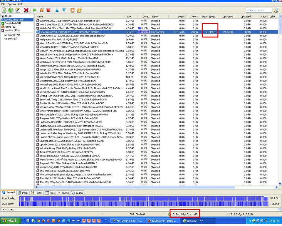

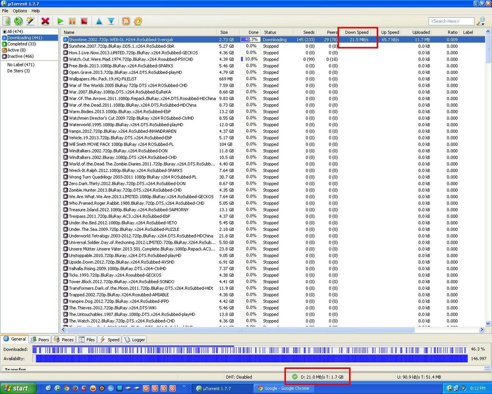

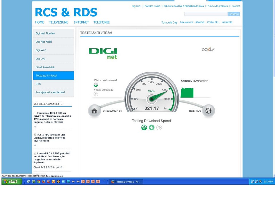

Tinand cont ca viteza nu este de 500 MB cii de ...,Pana La 500 MB .....cu un pc slabutz,cu sata 1 si 2 ..un dual core am ajuns si eu la un prim test la ,vezi poze jos.
Sper ca in cel mai scurt timp ,1-2-3 luni sa pornesc si sistemul nou:) ,mai am nevoie de creier(Procesor) iar ala are si sata 3 si hdd+SSD pe sata3 si placa Gigabit de retea si de baza si cpu I5

Intelegi totusi ca aia sunt mbps, nu MB/s? Si ca imparti la 8 ca sa afli viteza in MB/s? Adica tu ai avut un maxim de 40MB/s?
Cei 21MB/s la download din pzele 2 si 3 sunt din intern. La extern sa vedem cum sta.
27 Ian 2014, 07:39
Testul de 321.7 nu vad eu bine sau este cumva tot in RDS? Incearca pe speedtest.net mai multe locatii. Ce ai facut tu in prima poza este ca si cum tu si cu mine suntem intr-o retea de cartier si facem test de viteza intre noi.

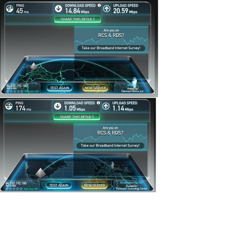

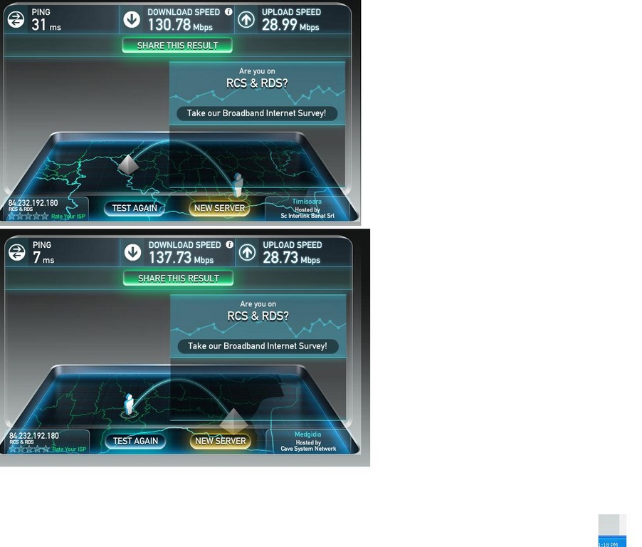

27 Ian 2014, 13:33
Da Mihai este in RDS.Am facut si pe extern .Oricum merita banii ,mai exact 50 ron abonamentul.

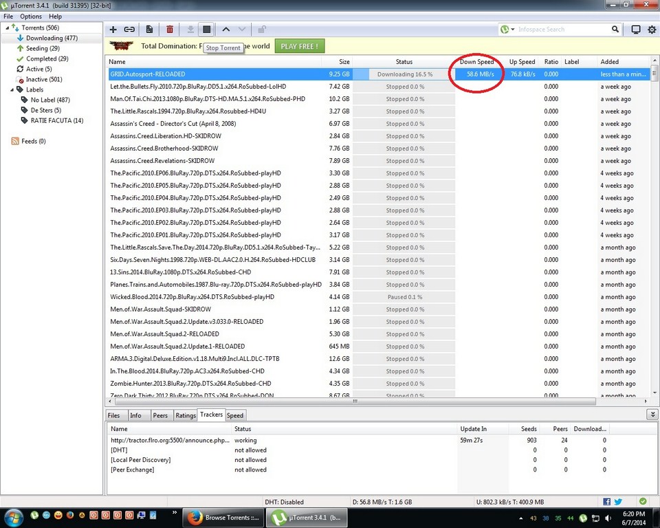

Am revenit
,cu noua configuratie am atins vezi poza,abonament 500 mb
