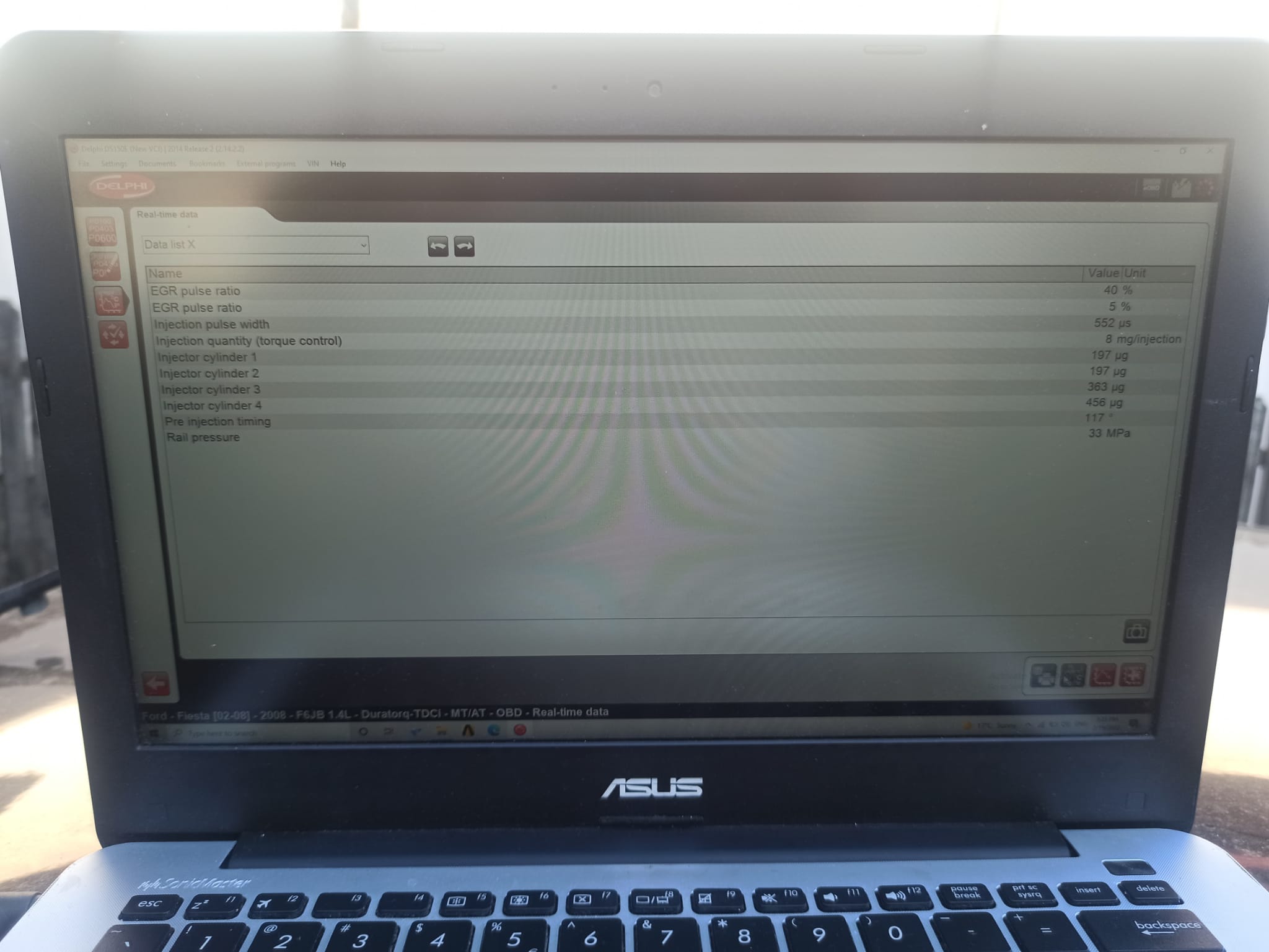

Buna seara. Am și eu o întrebare, și aș fi foarte recunoscător dacă m-ați ajuta cu un răspuns. De ceva timp, fiesta mea 1.4tdci a început în meargă întrerupt și să se aprindă martorul de rotița dințată cu semnul exclamării. Am pus testerul pe ea, și valorile injectoarelor 3 și 4 sunt peste limita. Dar întrebarea e cum se face numerotarea cilindrilor ? De la distribuție sau de la cutie? Că am înțeles că difera și numărul injectorului față de numărul cilindrului . Vă atașez și o poza cu valorile din tester.
Vă mulțumesc mult .

Un injector se verifica cu adevarat pe banc, nu cu testerul, aia e mai mult o aproximare.
Verifica in schimb cablajul masinii, au fost cazuri cand fire cu izolatia roasa faceau sa intre in eroare calculatorul motor si automat in limitare.
In cazul tau poti verifica injectoarele pe masina, deoarece la modelul tau adesea pica bobina injectorului si daca dai peste cineva care nu vrea sa te jetmaneasca le poate verifica fara sa trebuiasca date jos, doar carcasa filtrului de aer
