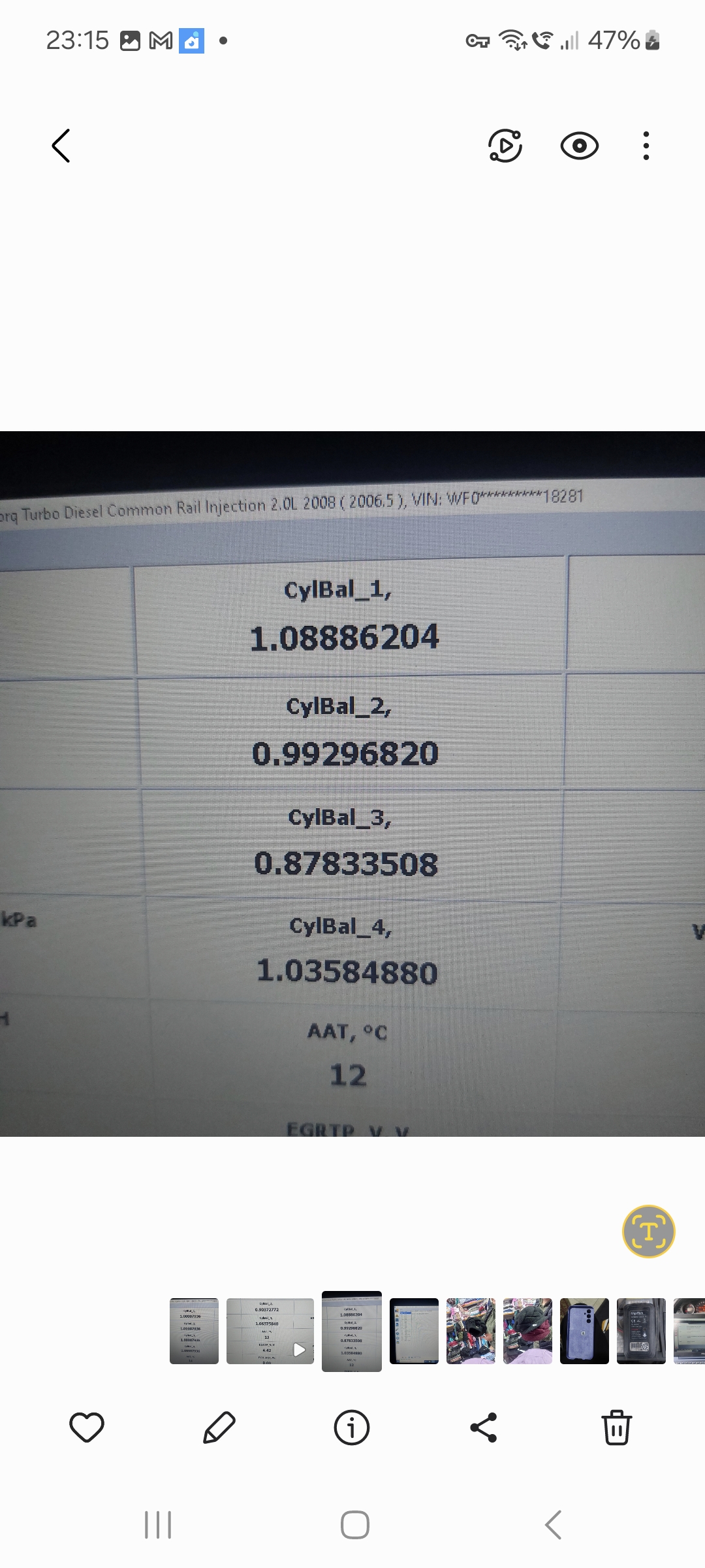

Bună seara aș dori să știu dacă valorile injectoarelor sunt ok....ford galaxy motor 2.0 motorina 140 cp an 2008

Valorile de echilibru al injectoarelor sunt in limite normale.

Injectoarelor sunt in limite normale,avand in vedere varsta masinii .
Ideal ar trebuii sa fie in jur de 1, injectorul 3 este cel mai dezechilibrat,
Eu personal am avut la un injector 1,4 si aveam fluctuatii la relantiu pana se incalzea motorul.
Intrebare : mașina are simptome de funcționare neuniformă sau consum mai mare?

La relanti simt ceva ca și cum aș avea o fișa la bujii defectă, așa simțeam la mașinile mele pe benzină, o întrerupere parcă fura curent,pornește greu dimineața și scoate fum negru, trebuie să o țin din accelerație 1 min sltfel moare motorul,consuma 6 5 la drum lung
