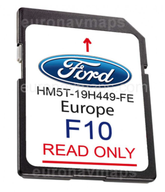

Au aparut hartile F10 pentru Sync2, le gasiti la dealeri dar si pe site-urile de specialitate ;)

Salut! Se poate tutorial despre cum putem actualiza cardul de la F9 la F10 fără a fi nevoie de formatarea cardului?

Nu e mare lucru: copiezi de pe cardul vechi fisierul Sdcard.key, formatezi cardul ExFAT, copiezi fisierele noi, pui la loc fisierul SDCard.key
