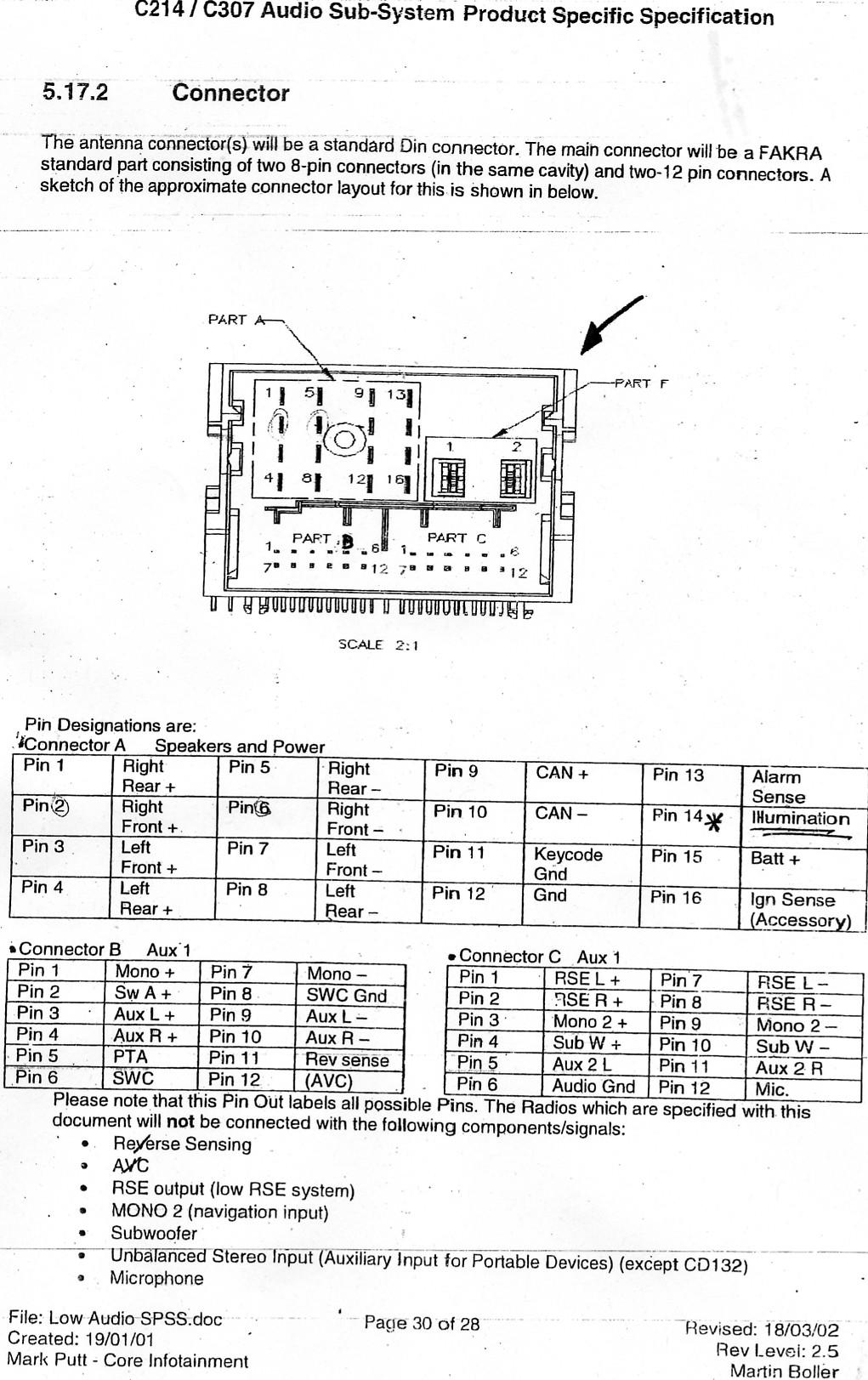

pai nu ai posibilitatea de a dezactiva AVC din meniul unitatii audio? eu asa stiu ca in meniu este undeva AVC, o sa ma uit cand ajung la masina. daca nu se alimenta unitatea atunci iti cerea codul de fiecare data deci sigur nu de aici este problema.
si mai este posibilitatea hardware de dezactivare a AVC. in mufa quadlock, portul B (cel negru care contine comenzile pe volan) pinul 12 este AVC.
eu spre exemplu nu am acest pin conectat la unitate si prin urmare orice setare as face la unitate nu este luata in calcul pentru ca nu primeste semnal de la acel pin.

AVC este altceva, volmulul sonor creste in intensitate odata cu viteza, se poate seta pe o scara incepand cu off pana pe la nivelul 7.
Incep sa cred ca este o setare de fabrica. Daca in momentul in care scot cheia (audio se opreste) iar volumul era la nivel peste 5 (oricat pana la maxim) ramane in memorie iar cand pun din nou contactul audio porneste cu nivelul sonor avut cand am scos cheia, insa daca nivelul sonor a fost sub 5 (de ex 3) cand pun din nou contact nu va mai fi la 3 ci porneste automat cu 5. Asta e. In meniu nici o functie nu corespunde cu nivelul volumului la start-up. In manual nu am cautat (am cautat dar e scris in nemteste si n-am inteles mai nimic... :) ), dar inclin sa cred ca nu este nici o rezolvare.
