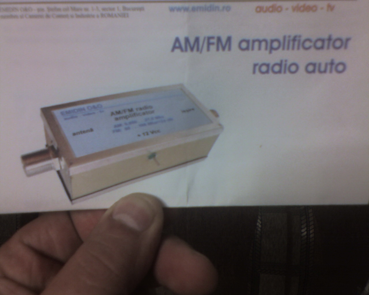

Am rezolvat problema cu amplificarea radio,acum receptioneaza semnalul mult mai bine.am gasit la cineva un amplificator am/fm de24dB si care se monteaza si f usor.

unde ai gasit? un link ceva? cum se monteaza?
