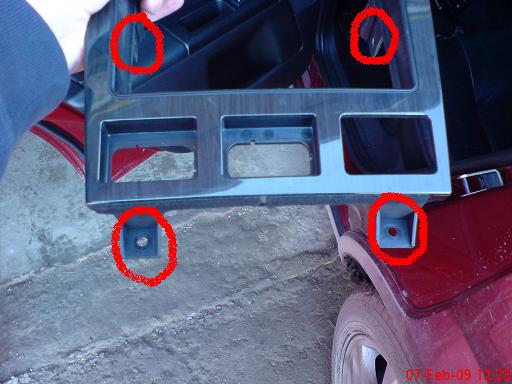

Pt. inlocuirea unei unitati 1.8 DIN cu una 2 DIN se vor parcurge pasii urmatori:
1. Se scoate borna negativa de la baterie.
2. Se scoate unitatea actuala si se deconecteaza cablurile.

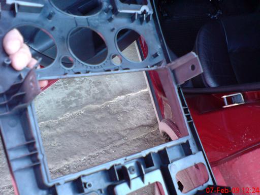

3. Se scoate masca de plastic de la schimbatorul de viteze. (Se incepe prin ridicarea partii din spate si dupa ce au iesit cele 2 cleme de plastic se trage in partea opusa bordului)
4. Se desurubeaza bila schimbatorului si asa se poate inlatura tot ansamblul.

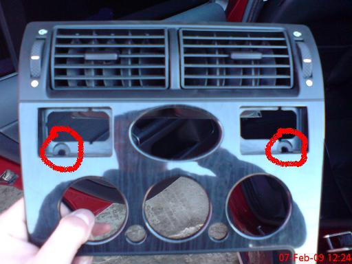

5. Se desfac cele 4 suruburi ca in imagine.
6. Se introduce mana prin partea de jos si se imping afara butoanele dupa care se deconecteaza.
7. Se deconeteaza clima si ceasul.
8. Dupa deconectarea butoanelor de avarii si dezaburile se desfac alte 2 suruburi care se afla dedesubt.
9. Se trage usor din ambele parti si se desprinde toata masca.
Este indicat de urmat acesti pasi pt. a putea decupa masca fara a o strica.

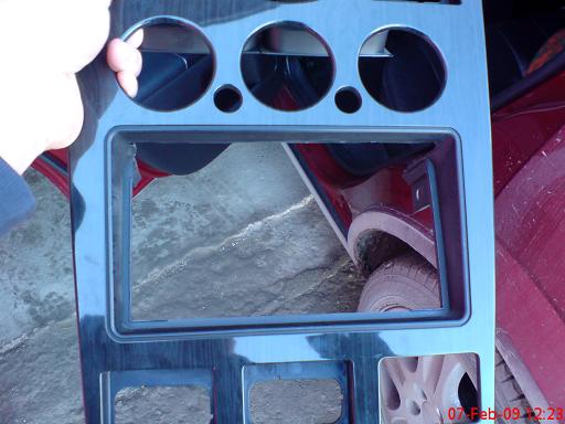

10. Cu un fierastrau pendular cu panza cu zimti mici se taie aprox. 1 cm dar doar din partea de sus. O sa fiti tentati sa taiasi si din partea de jos dar nu ajuta la nimic.
Dupa cum se observa taietura este aprox. dreapta si nu foarte vizibila.
11. Cumparati o mufa ISO pt. a o avea la indemana si faceti rost de o schema pt. a vedea unde vine fiecare pin.
12. Nu este nevoie sa taiati mufele actuale ci doar dezveliti un pic cablurile si legati mufa ISO, asa daca vreodata mai conectati un 1.8 DIN le aveti acolo.
13. O sa aveti nevoie si de un adaptor de antena pt. ca conexiunea e diferita.
14. Scoateti plasticul de ghidaj de pe unitatea Ford si insurubati-o pe cea noua.
Mai ramane sa-mi comand un adaptor pt. comenzile de pe coloana volanului si sa-l montez.
Cam asta e tot, salutari si spor la treaba.

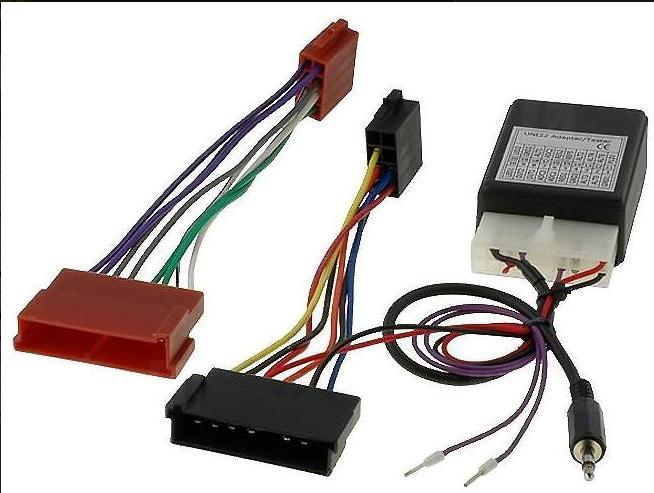

@redlinero - http://www.metrafo.ro
Acum am o problema. A mai comandat cineva adaptor de la metrafo pt. Mondeo MK3? Nu stiu cum sa-l montez. M-i se pare ca-i lipseste o mufa, cea pe care vin comenzile de pe coloana volanului.
Re: CLARION DUZ388RMP
23 Feb 2009, 17:47
Cutia aia neagra cu jack stereo 3,5 ce e ? E adaptorul pt. comenzile de volan ? Daca da, atunci cele 2 fire care se vad in plus si au niste pini in capat trebuie conectate in mufa aia mica - din centru (model audio ford cu 3 mufe) in pinii care vin de la comenzile de pe volan.
23 Feb 2009, 19:09
Mufa care vine de la volan nu e o mufa mica ci destul de mare sia are vreo 4 sau 5 fire. Eu am avut Visteon 6006E CD. Nu am stiut unde sa conectez cele 2 fire libere. Nu mi-au dat nici o documentatie si nici macar ei nu stiu exact cum functioneaza. Asa ca l-am trimis inapoi ca sa mi-l schimbe pt. un model superior care vine doar cu mufe.

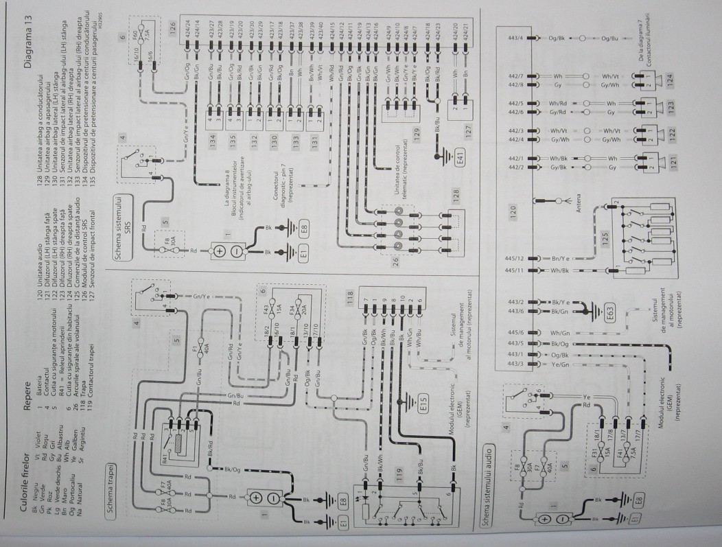

12 Mar 2009, 22:54
Nu stiu daca ajuta sau nu dar asta e schema sistemului audio la Focus:
Manual service
