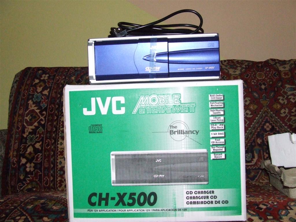

Am facut rost de o magazie cu 12 cd-uri JVC CH-X 500 si as dori ajutorul vostru in interconectarea cu radiocass-ul FORD RDS 5000 CD-CHANGER COMPATIBLe.

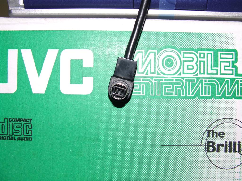

Atasez mai jos foto cu magazia si tipul mufei cablului de legatura.
Stiti cumva unde as putea gasi adaptor intre ele??

http://www.be-loud.ro ...nu stiu insa daca magazia e compatibila cu rcs 5000 eon
Re: Compatibilitate Cd changer JVC CH-X 500 cu FORD 5000
10 Oct 2009, 19:15
Nu este compatibil cu 5000 rds.

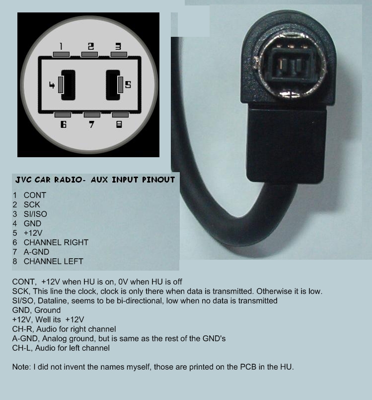

Am gasit schema pinilor, acum sa vad daca reusesc compatibilitatea cu mufa casetofonului!
Cred ca o sa tai cablul, identific firele si o sa incerc mufarea cu hu-ul masinii!
Atasez poza cu pinii!
Astept in continuare pareri!

Well :( se pare ca nu sunt compatibile.. din cauza comunicatiei pe partea de comenzi.
Mufa de pe 4500, 5000, 6000 pt. magazia de CD are, conform pinilor, alt tip de comunicatie:
viewtopic.php?p=454665#p454665
