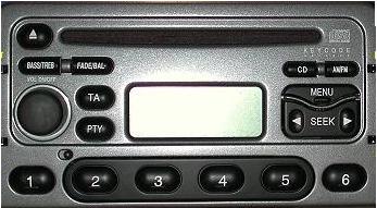

Nu stiu daca ai reusit sau nu dar eu am folosit un link de pe forum, cel de mai jos si a mers. Daca este casetofon original Ford merge sa-ti genereze codul. Dar pentru asta iti trebuie serial number de pe casetofon. Acesta este pe cass in spate si pe laterale dreapta (cred) pe o hartiuta. Ceea ce eu nu stiu este care din tastele de la 1 la 6 se folosesc la introducerea codului ?
http://forum.clubford.ro/viewtopic.ph ... ght=uituci
27 Mar 2007, 17:37
MS PT SFAT..
exact asta faceam cred ca in timpul in care u scriai postul :)
am reusit sa dau jos casetofonul, i-am luat seria iar softul de mai jos l-am luat de pe ftpm
a rezultat codul 7006, l-am introdus si acum e ok!

pai, de ex codul la mine era 7006.
se tasteaza butonul 1 pana ajunge la cifra 7, apoi tasta doi pana ajunge la 0 (e ultima..asa ca apesi de vreo 10 ori) samdp.
dupa ce ai introdus cele 4 cifre, apesi tasta 5 si automat ai prins posturile de radio pe care le avea in memorie anterior resetarii..
ps: am inteles ca se tst 5 doara la rds 7000, pt alte tipuri fiind alta tasta de confirmare...
