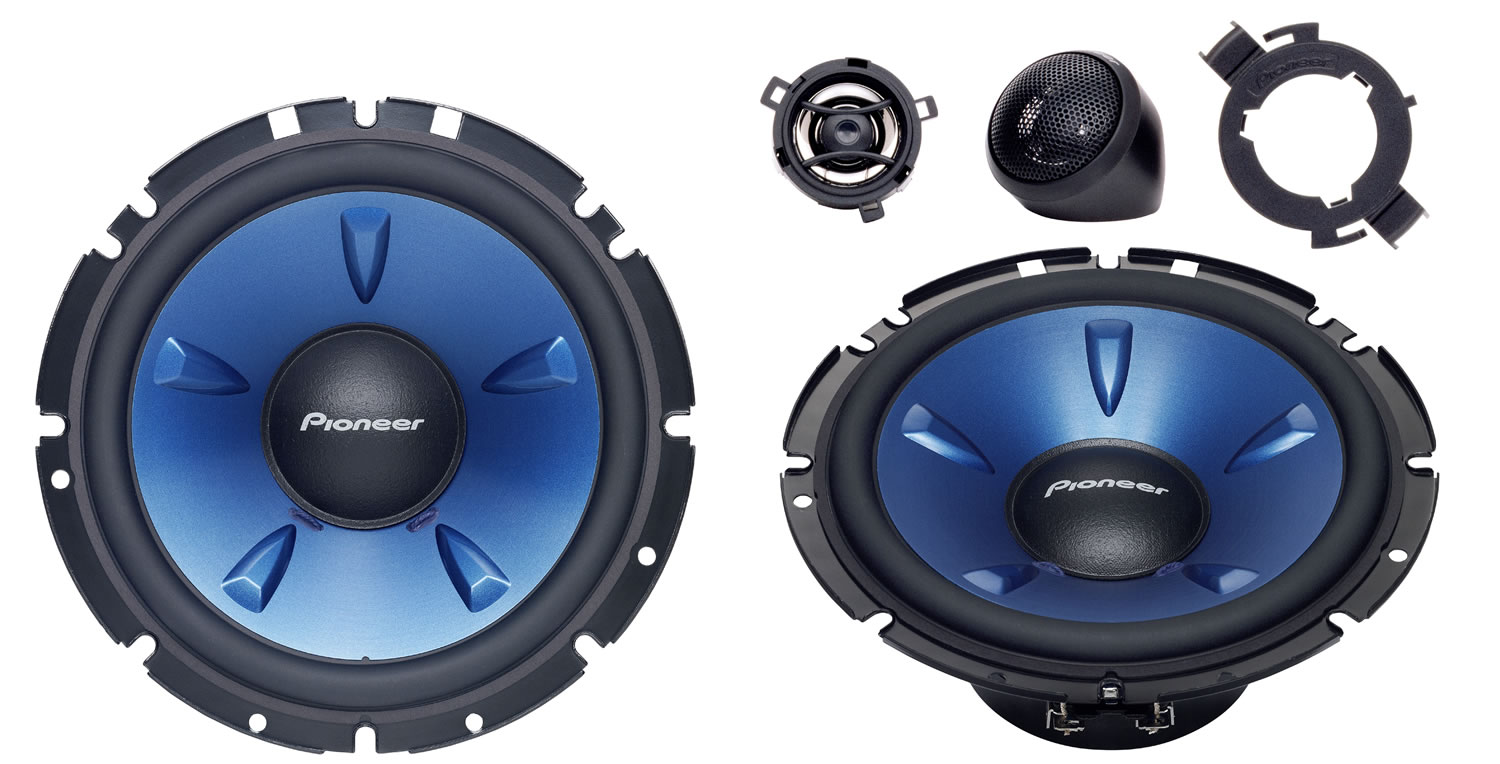

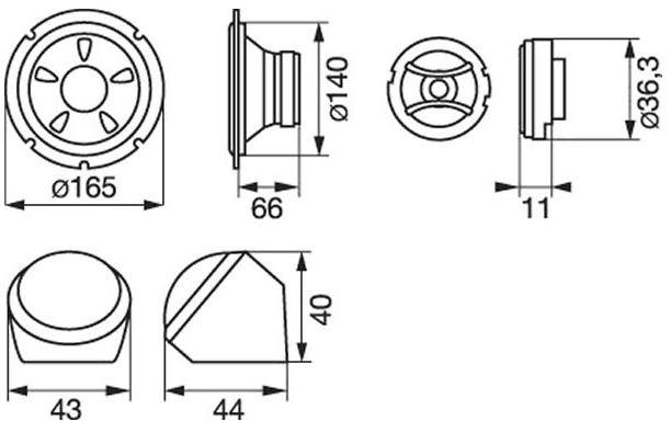

Diametrul difuzoarelor originale nu-l stiu, dar Ford recomanda High Grade diametru 17 cm, din gama Pioneer, upgrade oficial din Microcat.
model TS-H1703, pentru usile fata, sistem (ansamblu woofer + midrange separat, tweeter separat), detalii:

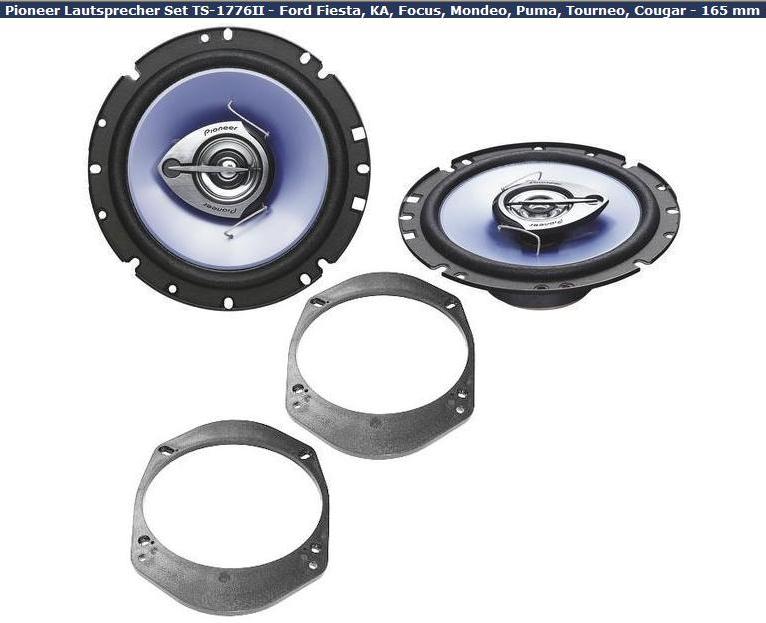

si TS-1776 pentru usile spate, coaxiale cu 3 cai (woofer, midrange si tweeter in acelasi ansamblu), detalii:

Diametru difuzoarelor standard este de 5 x 7 " dar folosind inele adaptoare poti instala difuzoare de 17 cm fara probleme. Daca te uiti cu atentie la ce poze a atasat adorian o sa observi despre ce vorbesc ;)
