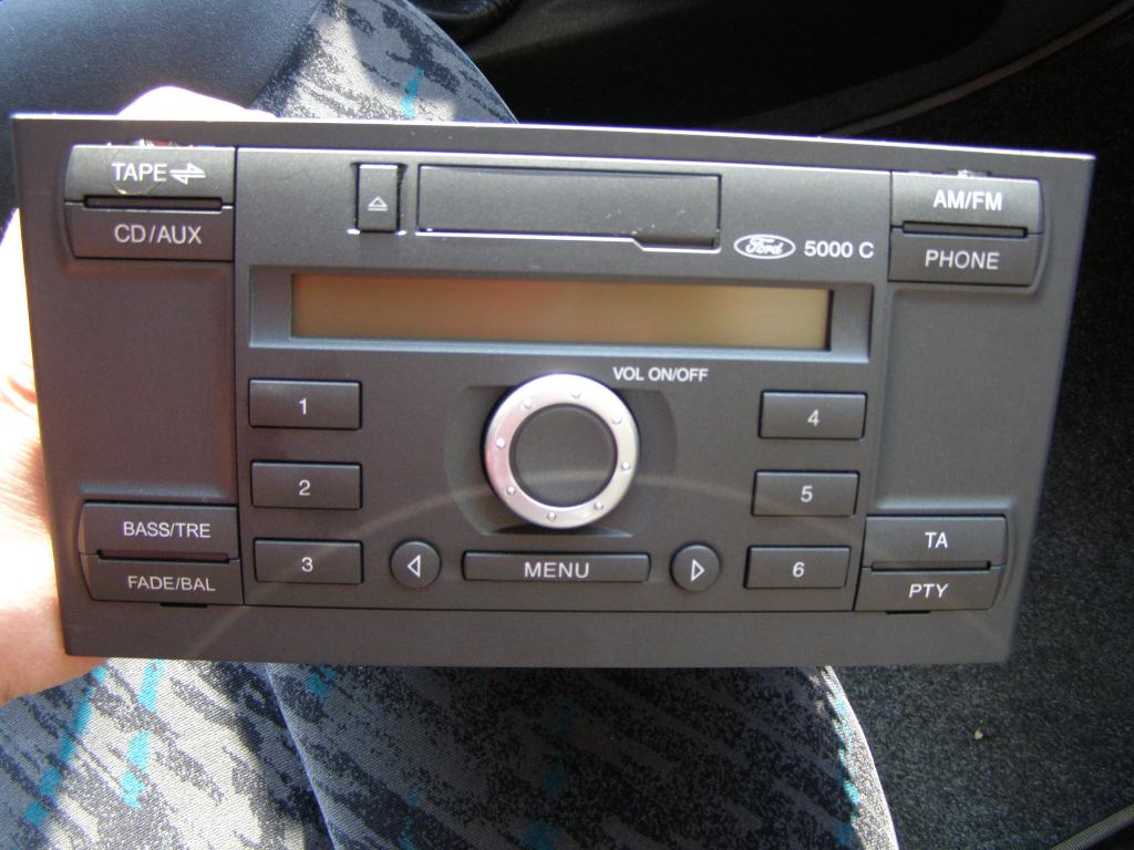

Am si eu o intrebare pentru cei ce au acelasi tip de aparat. Cu se regleaza data si ora la un RC 5000c , care are buton de "phone" in loc de cel cu "clock". Am cautata , am gasit manualul in alte subiecte aici , dar se face specificatie numai la RC cu boton "clock". Il tin caci merge comenzile la volan si oricum folosesc un modulator fm in loc de caseta+ ca la cate posturi de radio sunt..
Sper ca ma poate ajuta cineva , e enervant nu ca-mi trebuie neaparat ceasul si data dar ca nu-i dau de cap!

Salut ca sa reglezi ceasul apesi de mai multe ori pe tasta menu pana ajungi la ceas , care se regleaza actionand rotita de volum , apoi ca sa reglezi minutele apesi pe sageata in dreapta si la fel ca la ora reglezi din rotita de volum. Sper ca nu m-am inselat. Bafta!

am incercat dar nu gasesc meniul pentru clock. Din meniu imi apare doar data ( fara sa o pot modifica)iar din meniul 2 cand tin apasat mai mult , apare formatul ceasului 12/24h. Daca ai mai multe info , te rog sa-mi spui. Am observat ca are doua submeniuri, si ca mai are niste combinatii de butoane ( ex 1-6/3-6) in care se afiseaza ceva si cam atat.De cate ori invart de volume , se modifica volumul si iese din meniu. Nimic pe forum

am rezolvat-o pana la urma , cea mai tare ,a nimerito nevasta-mea!

E cam la fel cum au spus ceilalti: Intrii in meniu , apoi tinand apasat intrii in submeniu si cand ajungi la ID Vehicle si iti apare , vine meniul pentru ceas 12/24 apoi imediat dupa el apare meniul de clock. Eu ma grabeam , nu aveam rabdare si dadeam peste, neintrand meniul de clock. Ora se schuimba din butonul volum , iar catre minute se schimba din sagetile laterale. Mergand mai departe apare si data, care se regleaza la fel ca si ceasul si gata!
Acum problema noua este ca , am impresia ca ceasul se ghideaza dupa rds-ul radioului , ca a revenit cu o ora inainte . Dar cand mai am timp mai butonez.... :-" :-" 8-}
