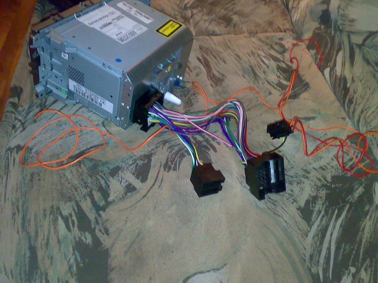

As dori schema de montaj sau al pinilor pt.navigatia originala cd ford LS RNS made in Portugal sau macar ce fire sunt cele mai lungi de culoare portocalie si rosie din foto...si daca stie cineva ce harti i-mi trebuiesc pt.romania.

Eu nu stiu cablurile astea 2 culori portocaliu si rosu care sunt foarte lungi pt.ce sunt sau o schema de montaj daca are cineva...

eu nu am avut cablurile acelea in spate, cred ca se pot da jos si mufa quadlock care iti intra in unitatea audio va intra in unitatea navigatie (blaupunkt fx 42)

Mda am facut si eu asa si tot nu mere cred ca pana la urma e problema de soft si am sa-l rog pe dj,alexandru poate ma ajuta masina este cea din semnatura probabil unitatea este mai noua ca masina si nu suporta softul masinii lucrul asta...ai gasit harti pt.navigatie??????da-ne si nouaaa!!!!

@Adrian Haras: cele 2 fire (portocaliu si rosu) ies din quadlock-ul cuplat la unitatea audio? Sau ies din quadlock-ul (din dreapta pozei postate de tine) care se conecteaza la quadlock-ul masinii?
Este posibil sa fie alimentari pentru receptorul GPS, dar daca nu stim de unde pleaca, e mai greu de raspuns la intrebarea ta. Da mai multe detalii (daca mai e de actualitate problema) si poate se gaseste o "esplicatie" :).
Hartile pentru aceste navigatii sunt facute de TeleAtlas si, din cunostintele mele, nu pot fi copiate caci metoda de scriere si protejare este specifica TeleAtlas.
