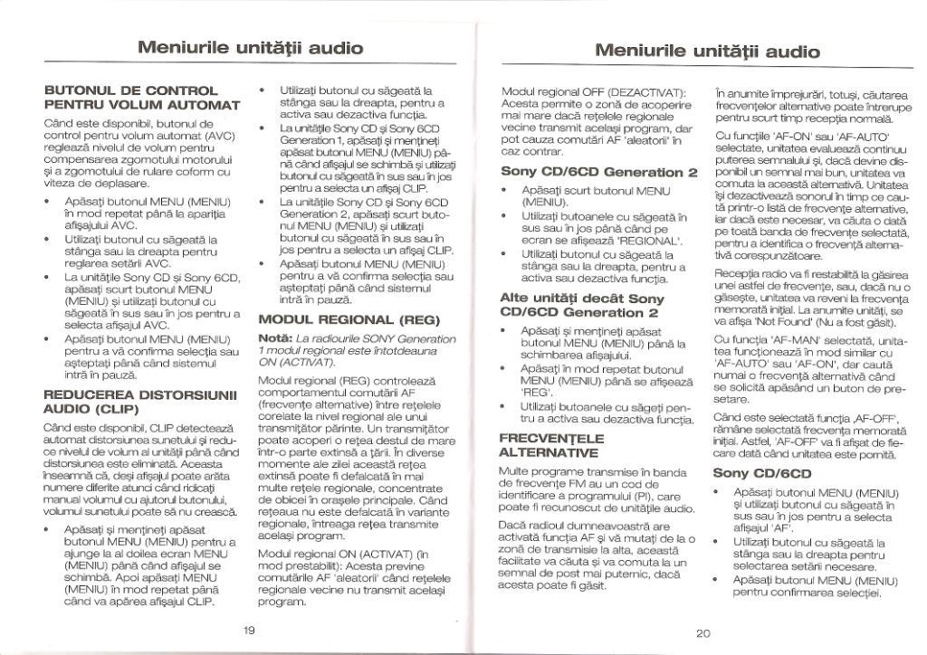

salut am auzit ca 6000 rds eon are aceasta functie de volum in functie de viteza masinii imi spune si mie cineva cum se activeaza?
si eventual daca stie sau are manual ca am vazut ca mai are niste functii prin meniu.

Mesajde sanderoalex » 05 Ian 2012, 16:44
asta e pagina din manual

Mesajde fordescort9614 » 05 Ian 2012, 16:53
multumesc mult, asta e tot manualul?daca mai ai ceva ce are legatura cu 6000 rds eon punele aici sunt binevenite orice date, sfaturi. multumesc

Mesajde fordescort9614 » 05 Ian 2012, 17:25
nu am gasit aceasta functie inseamna ca nu o are

Mesajde minisoferul » 28 Ian 2012, 08:26
Eu am un 6000 Cd , are functia AVC , am dato ma nivel maxim si tot nu creste volumul progresiv cu turatia. Ce poate fi ? Numi bine
