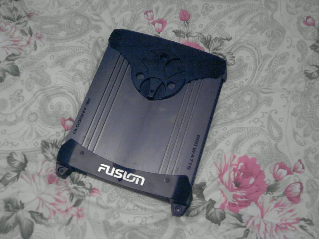

Salutare! Am nevoie de ceva sfaturi pentru a monta urmatoarele! Amplificator Fusion 900w, Subwoofer 300w, CD Player Original (6000CD)! Acum am urmatoarele intrebari ...
1: Amplificator - Cum montez alimentarea? Cum se leaga cablurile de (+) si de (-)! Este bine sa treg cabluri direct de la baterie sau din CD-player? Am inteles ca este un cablu la CD-player care il pot lega la amplificator pentru ca sa se opreasca odata cu CD-player-ul atunci cand iau contactul! Puteti sa-mi sugerati cum este mai bine pentru ca eu unul nu stiu cum sa leg cablurile si nu stiu de unde sa trag cablurile, o sa atasez poze cu toate componentele! Iar amplificatorul din care cate am inteles daca este legat in punte scoate 430w! Si inca ceva - unde trebuie sa leg + si - la amplificator mai este ceva acolo ( GND REM +12v) as vrea sa stiu unde se leaga + si unde - ?

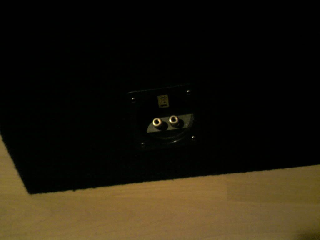

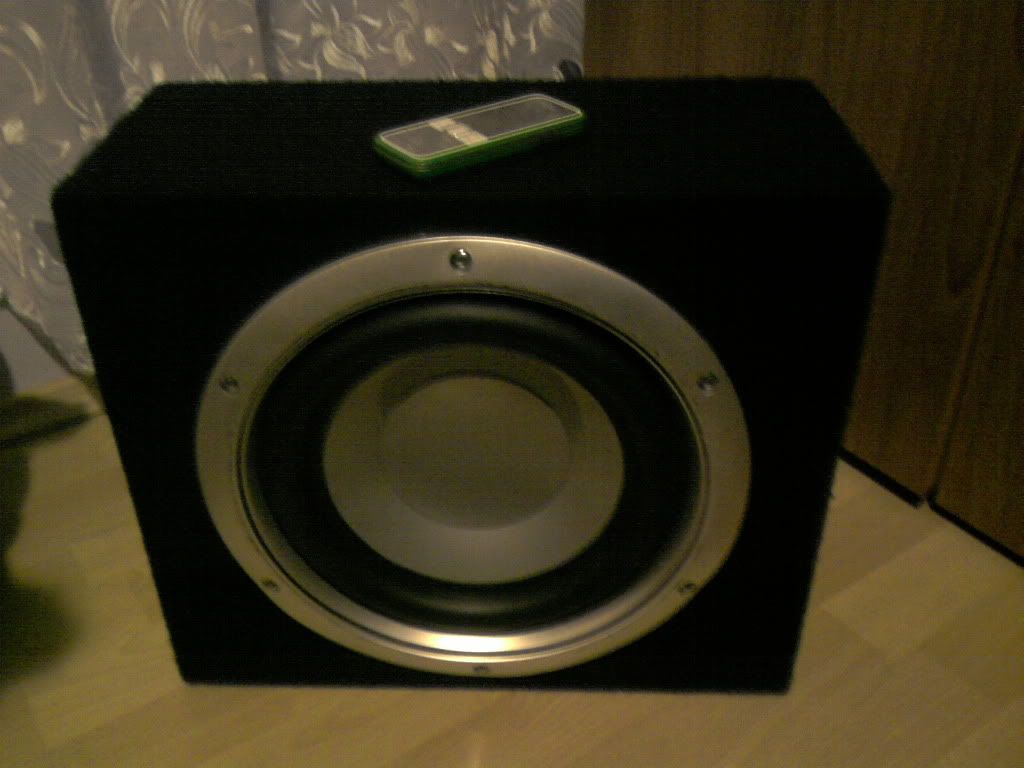

2: Subwoofer - Este unul noname! Nu stiu nimic despre el, pe carcasa si nici pe difuzor nu scrie nimic nimic nu putere nu nimic! Cel de la care l-am achizitionat mi-a zis ca scoate 300w! Acum eu l-am testat la un prieten pe o statie de 300 si se auzea super bine!

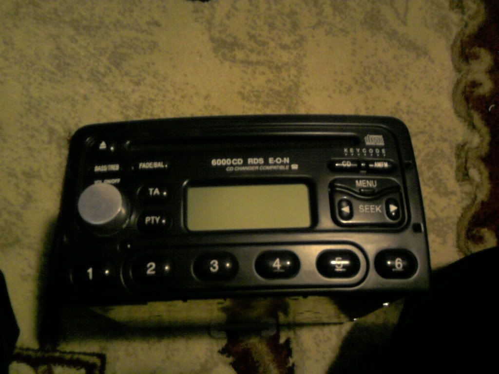

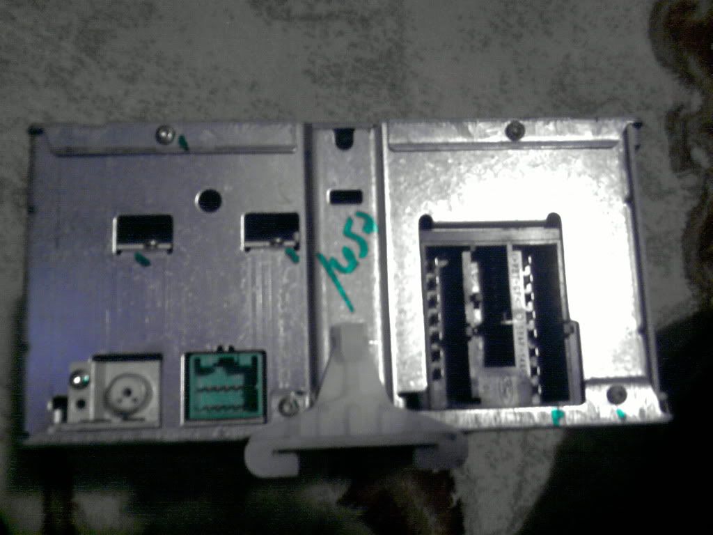

3: CD player-ul original (6000CD) - Am reusit sa il demontez cu ajutorul a 4 electrozi dar am avut surpriza sa vad ca nu are iesire pentru cablul rca pe care il am eu! Nu stiu si nici nu am schita mufelor pe care le-am scos din CD player! Ele sunt 3 la numar! Prima mufa are mai multe cabluri, a doua mufa ceva mai putine si a treia are decat 3 cabluri! Acum eu vreau sa stiu care sunt acele cabluri la care pot sa leg cele 2 mufe de la cablul meu rca! Sau daca imi puteti sugera cum sa fac legaturile la toate dintre acestea dar ceva mai detaliat daca se poate ca sa nu incep cu intrebari ca nu inteleg ca nu e frumos din partea mea ... Astept raspunsuri cat mai rapid posibil!

Iti trebuie in primul rand un adaptor HI-LOW,acel adaptor va lua semnal de la un difuzor(care vrei tu) si va scoate in 2 RCA-uri pe care le vei mufa in amplificator.
+ iei de la baterie,mergi cu el prin masina pana unde ai instalat amplificatorul,mufezi cu conector nu cu cablul deizolat!
-legi la caroserie,in apropierea aplificatorului.NU scoti minus de la baterie!
Remote-ul, l-ai gasit deja pe statie GND REM+ dar nu stiu sa zic la ce cablu din mufa playerului trebuie sa legi,trebuie sa studiezi schema electrica,cred ca e pe undeva pe aici...

Daca poti sa-mi spui ceva si despre acest amplificator ... l-am primit azi dimineata nou nout si nu stiu acum pe care sa il pun pe masina !!! 8-} poate imi spui diferenta dintre fusion ala de 900w si asta de 350w! Merci mult ...
SUB-ZERO Ice (SPLA350)
350 watts 2 Channel Mosfet Amplifier
-Full Mosfet Circuitry
-Bridgeable
-Subwoofer Crossover Switch
-Adjustable Gain Switch
-Thermal Protection
-Short Circuit Protection
-Overload Protection
-Soft Turn-ON CIrcuit
-Low Level Input
-Gold Plated RCA Jacks, Power & Speaker Terminals
Amplificatorul Fusion RE-AM90010 900 watts - are doua sigurante de 30
Amplificatoru SUB-Zero Ice SPLA350 350 watts - are o singura siguranta de 15

Mesajde AlexBanu » 28 Oct 2010, 10:57
Un sfat: niciodata nu te lua dupa specificatiile date incat nu prea corespund cu realitatea mai ales la firme non-brand.
Din cele doua amplificatoare as merge pe Fusion RE-AM90010 incat l-am vazut si montat si se prezinta destul de bine.
Atentie! Ai nevoie de cabluri de alimentare de minim 4AWG pentru el.
