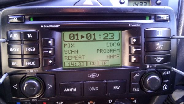

Mesajde MFord Focus 1.4 16v » 16 Ian 2015, 16:14
am apasat cum ai spus si imi apare CDC si cu un lacat pus...oare o avea vreun cod ceva si magazia?m am uitat prin meniul cass ului dar nu stiu unde trebuie bagat..atasez si o poza unde se vede ce imi apare dupa ce apas CD/C

Re: magazie de 6 cd originala.cum functioneaza???
Mesajde Smiley » 20 Ian 2015, 15:48
vezi aici manualul : http://kombajn.xf.cz/manual_blaupunkt_t ... _dx-ex.pdf
pe la pagina 52 spune de magazie
