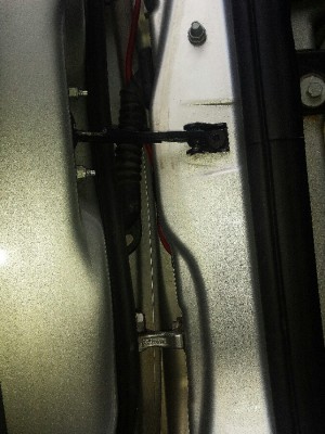

Cablurile boxei le poti scoate din stalpul usii (o recomand pe cea stanga spate), tragi cablu bifilar de boxe pana in portbagaj prin prag si pui adaptorul acolo. Din spatele casetofonului poti scoate firul de semnal de la pozitia 1 a contactului si il poti trage pana in spate. Cablu de alimentare se trage de la baterie prin gogoasa de cauciuc din spatele torpedoului (pe unde intra toate cablurile in masina) prin praguri pana in portbagaj. Am recomandat mai sus usa stanga spate pentru ca pe dreapta e traseul la cablul de + si nu e bine sa le tragi pe aceeasi parte (apar interferente). Am facut eu ambele operatiuni la mine.
