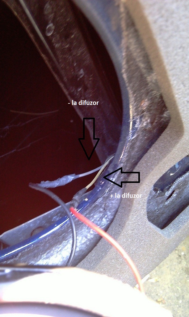

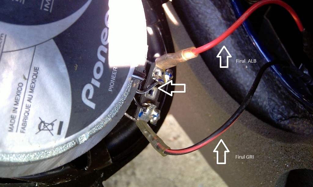

Sa nu poluez forumul cu alt topic, am sa postez aici pe scurt:
ma intereseaza care este "plusul" (+) si "minusul" (-) de la difuzoare.
Niste "meseriasi" mi-au taiat mufele de la boxele originale (cand existau adaptoare - e si vina mea ca nu m-am interesat inainte de operatiune) si mi-au pus mufe clasice gen "papuci". De atunci imi sta pe creier cum ca nu mi-ar fi legat bine mufele.
Asadar : in a doua poza se vad firele masinii (alb) si (gri) ; la difuzoarele mele, cel (alb) este "plusul" si cel (gri) este "minusul" .
in prima poza se vad "papucii" de la boxa si: unde vine "plusul" firul ce pleaca in difuzor e in doua culori (alb+negru) iar "minusul" o singura culoare (negru).
Intrebarea: sunt OK?
Multumesc anticipat pt raspunsuri!

Mesajde adorian » 06 Sep 2010, 22:10
Daca pe bornele unui difuzor nu sunt evidentiate semnele de + si -, cu o baterie de 1,5 volti (LR03, LR06) cuplata la borne, poti afla polaritatea corecta a acestuia.
La legarea bateriei se pot intalni 2 situatii, membrana difuzorului este impinsa inspre exterior (opus magnetului difuzorului) sau este atrasa inspre interior.
In momentul in care membrana este impinsa inspre exterior, inseamna ca borna unde s-a legat plusul bateriei este borna plus a difuzorului, cealalta borna fiind borna de minus.
Conectarea incorecta a difuzoarelor in orice sistem audio conduce la o redare distorsionata a sunetelor joase bass, deoarece se obstructioneaza deplasarea membranelor difuzoarelor.

Mesajde rayman_bz » 06 Sep 2010, 22:48
mai exact? ma intereseaza care este plusul si minusul la firele masinii. Eu stiam ca lamlea mai lata a difuzorului este + si cea mai ingusta -

Mesajde adorian » 07 Sep 2010, 22:13
alb + /gri -.

Mesajde rayman_bz » 08 Sep 2010, 00:19
deci in principiu sunt ok legate boxele, dar sunt in dilema asupra culorilor de la difuzoare. Daca va uitati cu atentie la firul ce leaga "plusul" de centrul difuzorului (sageata fara descriere din prima poza) e in doua culori (alb+negru) - nu asa era semnalizat "minusul"?
