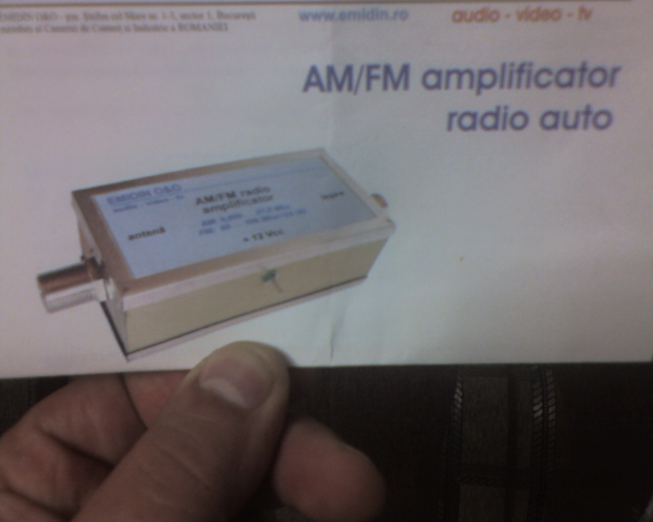

Mesajde Mondeo_vda » 01 Feb 2009, 22:51
Am rezolvat problema cu amplificarea radio,acum receptioneaza semnalul mult mai bine.am gasit la cineva un amplificator am/fm de24dB si care se monteaza si f usor.

unde ai gasit? un link ceva? cum se monteaza?

Mesajde Cryy » 02 Feb 2009, 08:02
$1 scrie:$2nde ai gasit? un link ceva? cum se monteaza?
Gasesti toate datele aici: http://www.emidin.ro/index_files/page0006.htm
