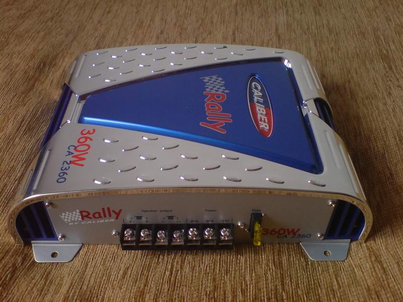

Salutare! Am si eu o intrebare. Se poate monta un amplificator pe cd-playerul 6000CD ca cel din poza?
Astept raspunsurile voastre, va multumesc!

Se poate monta orice amplificator pe orice player, indiferent de marca auto sau de marca de player. Se lipesc firele in paralele cu o iesire, iar alimentarea se face direct de la baterie.
Cablurile o sa te coste undeva pe la 1 mil, iar manop[era undeva pe la 50-100 RON la orice atelier de montari sisteme audio/alarme etc.

Daca vrei sa adaugi un amplificator pe o unitate care nu are iesiri neamplificate ("preout"-uri) atunci ai nevoie si de un adaptor high-low, nu se leaga direct amplificatorul pe iesirile player-ului. Daca-l legi direct, chiar si pe un RDS 6000 (care are doar 7W RMS daca nu ma insel) cel mai probabil n-o sa poti da mai tare de un sfert fara sa apara distorsiuni.

eu mi-am montat un sub pe cd-ul original sony care nu e prevazut cu iesire speciala pt subwoofer si nu mi-au trebuit decat cabluri si un modulator(o kestie care banuiesc ca diminueaza semnalul catre statie)..si este legat cu 2 fire de la iesirile din fata si cu inca 2 de iesirile de la boxele din spate....in principiu operatia este aceeiasi la orice player....

Salut, vreau sa pun pe CD6000 ampliful din poza si un subwoofer pt un plus de bass. Am inteles ca trebuie ceva adaptor daca h.u nu are mufe RCA, dar din cate am mai auzit, daca ampliful are High Level Input nu-i nevoie de asa ceva, intrebarea ii urmatoarea, de unde pot trage firele pt mufa de High Level Input ( sunt 5 fire, 2 stanga - , 2 dreapta + si unul de Signal Ground) direct de la boxele din spate sau din fata de la cd-player ? Ca subwoofer ce mi-ati recomanda ? ceva pana in 300 ron, sa poata duce si ampliful.
Specificatiile amplifului : Impedanta 2-8 ohmi, Input Sensitivity High Level input 10V-2V,
Maximum Power Output mono briged 4ohmi 360W
Continuous Power Output mono briged 4ohmi 120W
Continuous Power Output 2x40W pt 4ohmi si 2x60W pt 2ohmi.
