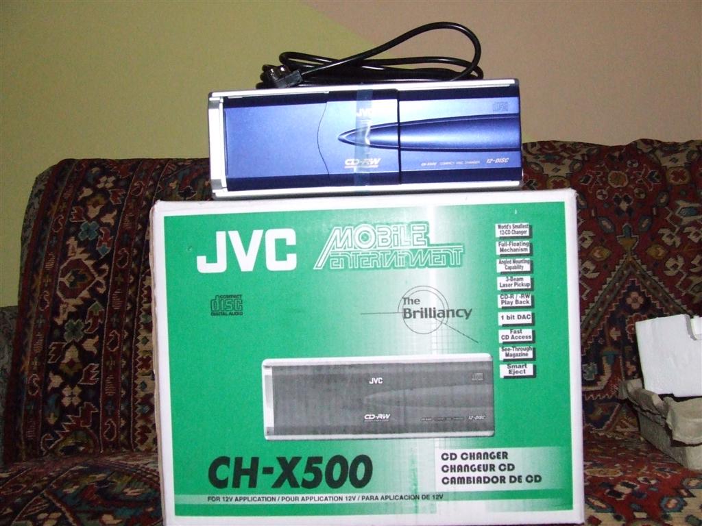

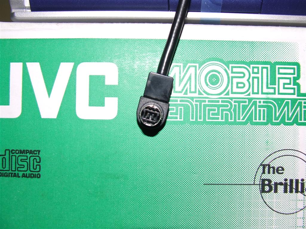

Am facut rost de o magazie cu 12 cd-uri JVC CH-X 500 si as dori ajutorul vostru in interconectarea cu radiocass-ul FORD RDS 5000 CD-CHANGER COMPATIBLe.
Atasez mai jos foto cu magazia si tipul mufei cablului de legatura.
Stiti cumva unde as putea gasi adaptor intre ele??

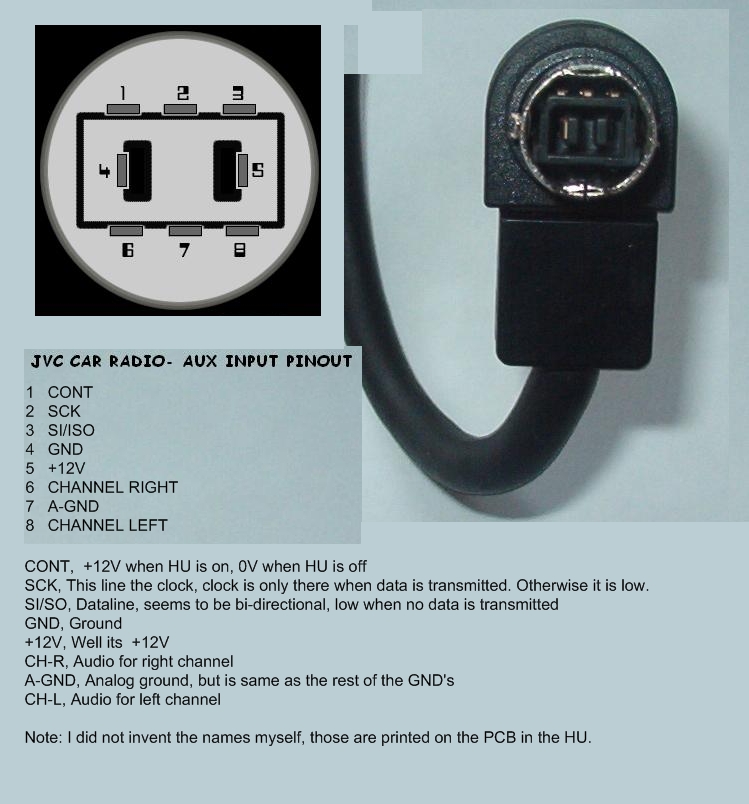

Am gasit schema pinilor, acum sa vad daca reusesc compatibilitatea cu mufa casetofonului!
Cred ca o sa tai cablul, identific firele si o sa incerc mufarea cu hu-ul masinii!
Atasez poza cu pinii!
Astept in continuare pareri!

Mesajde DGAlexandru » 11 Oct 2009, 17:43
Well :( se pare ca nu sunt compatibile.. din cauza comunicatiei pe partea de comenzi.
Mufa de pe 4500, 5000, 6000 pt. magazia de CD are, conform pinilor, alt tip de comunicatie:
viewtopic.php?p=454665#p454665
