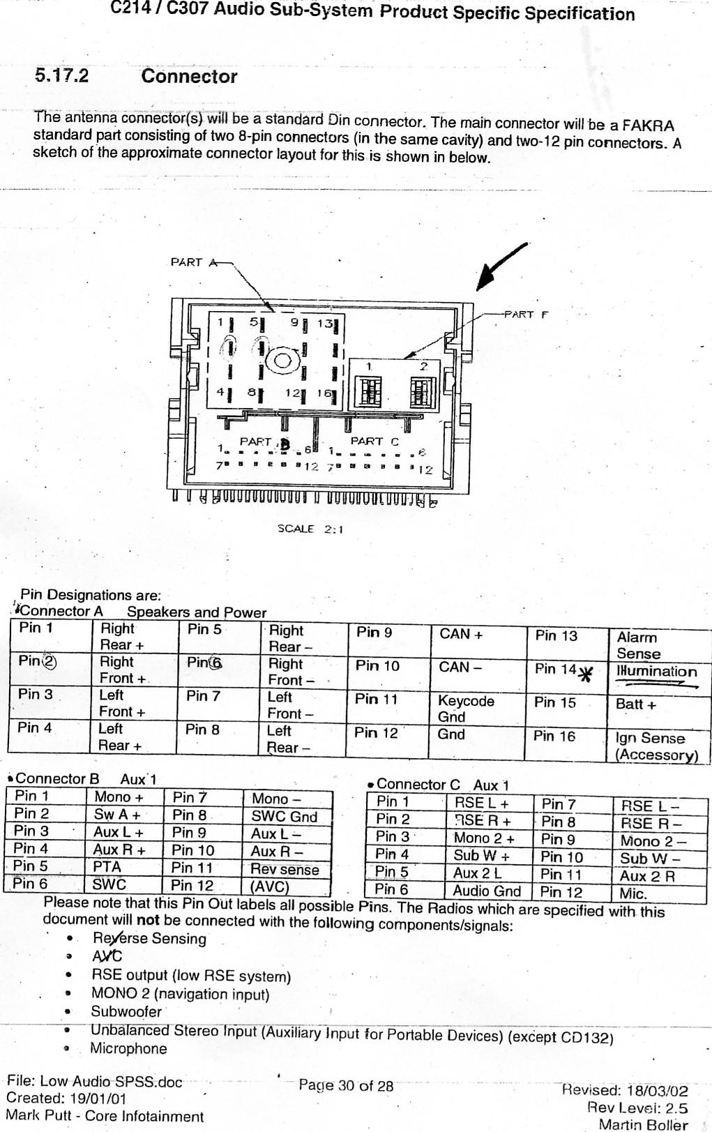

pai nu ai posibilitatea de a dezactiva AVC din meniul unitatii audio? eu asa stiu ca in meniu este undeva AVC, o sa ma uit cand ajung la masina. daca nu se alimenta unitatea atunci iti cerea codul de fiecare data deci sigur nu de aici este problema.
si mai este posibilitatea hardware de dezactivare a AVC. in mufa quadlock, portul B (cel negru care contine comenzile pe volan) pinul 12 este AVC.
eu spre exemplu nu am acest pin conectat la unitate si prin urmare orice setare as face la unitate nu este luata in calcul pentru ca nu primeste semnal de la acel pin.
