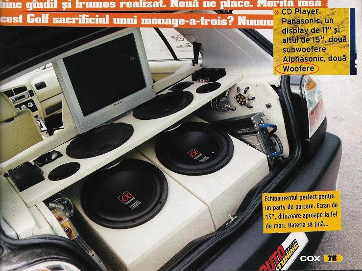

Deci daca vrei sa folosesti un difuzor fara incinta acustica nu folosi un difuzor de subwoofer.Este o diferenta destul de mare dintre un subwoofer si un woofer(dif de bass).Eu am cumparat 2 subwoofere si am incercat sa le pun ca tine,fara incinta acustica...pfff baraiau de am zis ca sunt stricate,dar cand am construit incinta acustica(dupe capu meu..din pacate nu am avut formule)se aude super beton.Tatal meu la Nubira 2 are in spate 2 difuzoare de bass puse exact cum vrei tu sa le pui,se aude super beton,calitate maxima(cu sistemu asta audio a venit masina din fabrica).Nu toate tipurile de difuzoare de bass (dif. de masina)necesita incinte acustice(sa nu confundam woofer cu subwoofer).
Am sa scanez o poza dintr-o revista sa vedeti si voi
Din cauza limitei de marime a trebuit sa decupez poza,dar va dai voi seama de ce e acolo
(96.11 KiB) Descărcat de 868 ori
