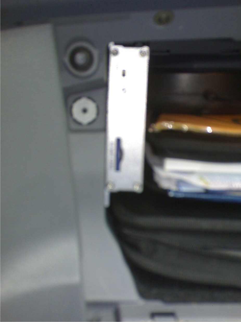

Am montat unitatea si parerile ar fi urmatoarele:
1. vinzator nota 10, cel putin pina in momentul de fata, (saptamina viitoare vin oricum in Bucuresti si m-a rugat sa trec la firma lor ca sa verifice montajul si sa faca mici corectii - o sa scriu la momentul respectiv )
2. service ca orice service autorizat Ford , mai ales ca unitatea nu a fost cumparata prin ei .... cred ca ma-ti inteles

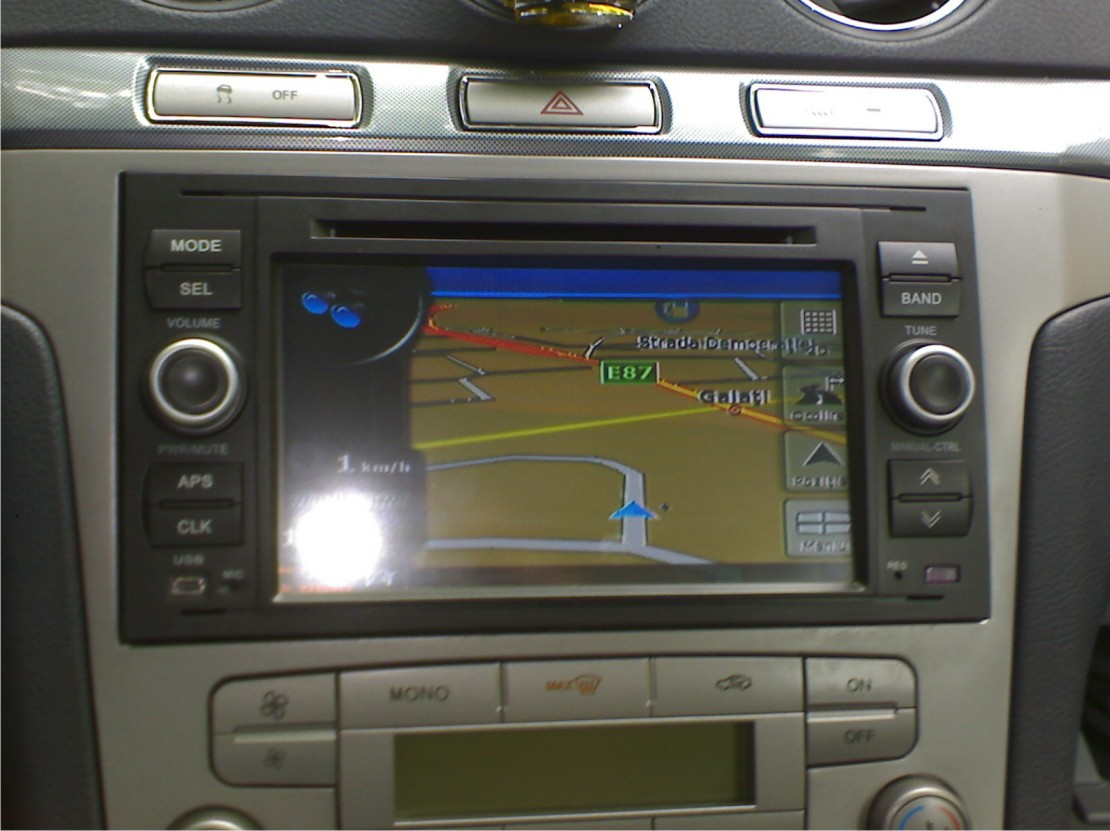

3. despre unitatea multimedia + gps acum (comparatiile o sa le fac vis a vis de vechea unitate gps Mio C720 unlocked cu soft MioMap v. 3.3 - IGo 2008 si cu unit Ford 6000CD)
plusuri:
- solutie "all in one" deci au disparut din masina firele si gps holder;
- unitatea este cu "gps box" aditional deci clar "ruteaza" mult mai repede in navigatie;
- display 7" cu touchscreen TFT;
- bluetooth usor de folosit;

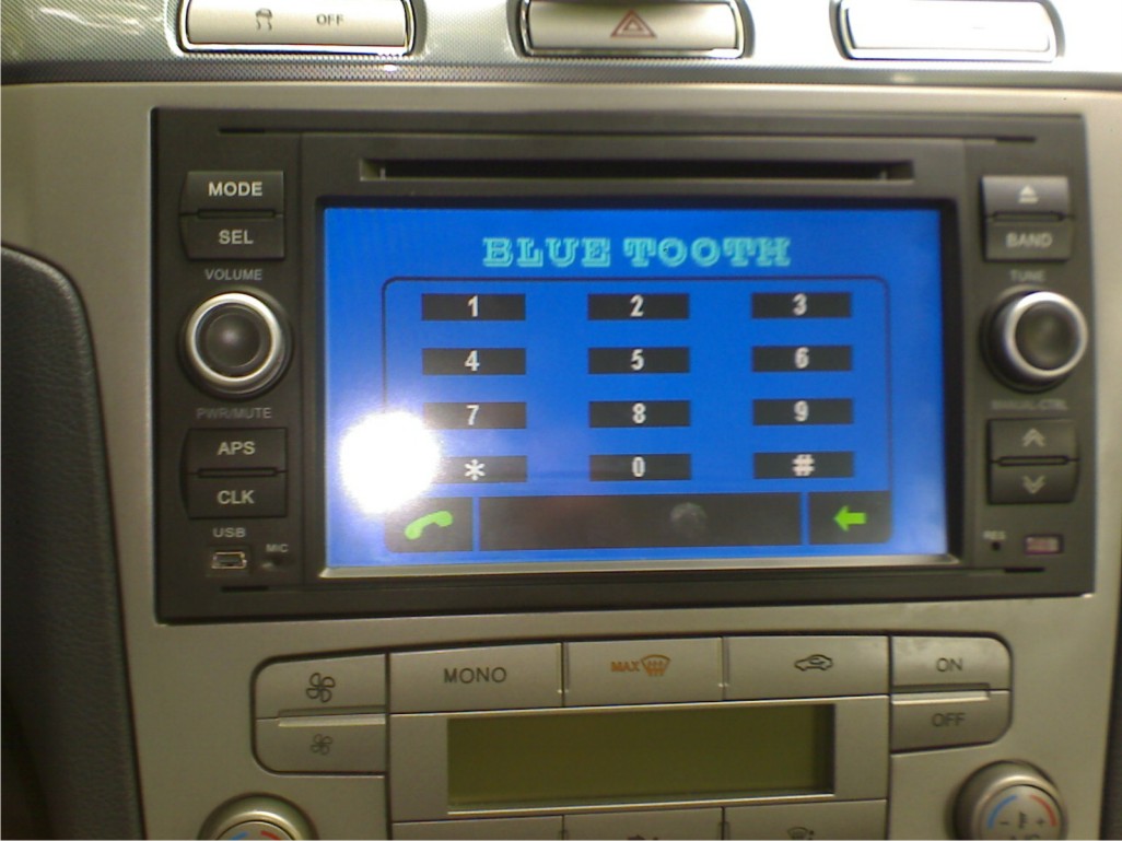

- input USB;
- gps box "stie" de SD/MMC de 4 Gb, chiar si de cele formatate in FAT32;
- unitatea a venit cu IGo 2008
- unitatea face multitasking rapid (comuta intre diferitele moduri la comanda softului de navigatie )
- vine cu adaptor partial functionabil cu momenzile pe volan (se pare ca se va rezolva saptamina viitoare din cite a spus vinzatorul)
- nu este nevoie sa se intervina in cablajul masinii, intrucit a venit cu adaptor intre mufa "tata" a masinii si mufa unitatii
- in mod dvd / divx / mp3 / audio, stie si de formate mai "exotice" sau de fisiere protejate copyright si le reda, cel putin pe divx "stie" da decodeze sunet encodat in format aac3

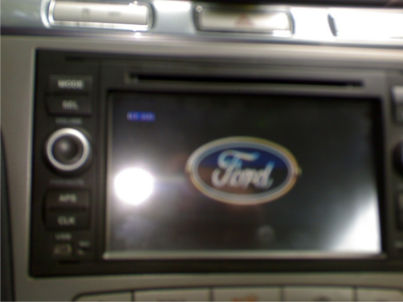

- la boot si in mod dvd afiseaza logo "Ford";
- garantie 12 luni / factura;
minusuri
- rezolutia display lasa putin de dorit in mod navigatie (cel putin comparativ cu Mio C720) probabil de la tip TFT fata de LCD la Mio;
- unitatea multimedia are un sistem de operare embeded clasic care este controlat partial de windows mobile gps box- cele doua sisteme de operare sunt mai degraba stand alone nu master / slave;
- datorita punctului anterior setup este extraordinar de greoi, elementele "user frienly" fiind minimale;
- tv tuner nu este foarte sensibil;
- radio functioneaza OK dar posturile sunt foarte greu de memorat / scanat;
- windows mobile 4.4CE pe gps box;
- player audio/video de pe gps box vede cardiuri de memorie aditionale, dar nu vede unitatea dvd rom, si vice-versa pentru player baza al unitatii care vede cd/dvd dar nu unitati usb / SD/MMC;
- unitatea se incadreaza perfect in bord, dar nu a venit cu un sistem de fizare in bord;

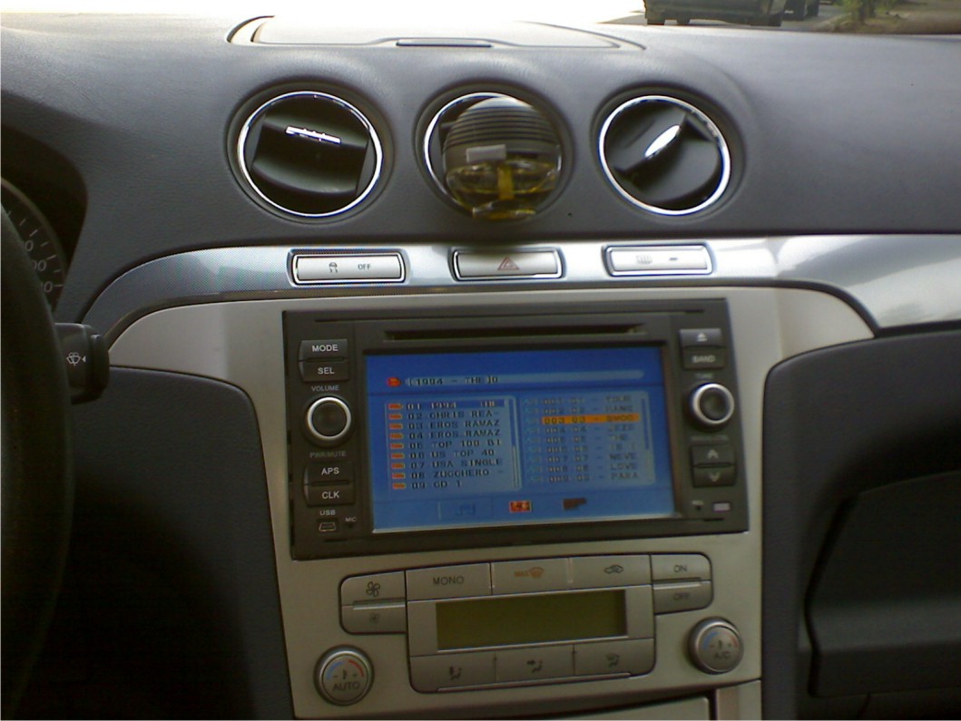

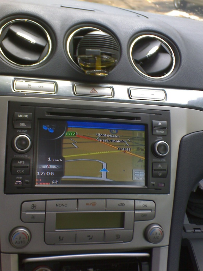

Mesajde isotech_ro » 01 Aug 2008, 15:03
revin cu 2 corectii + 4 adaugire + foto bord
corectie
1. gps box are winCEnet 4.2
2. unitatea multimedia "vede" drive USB (FAT16/FAT32) iar la introducerea unui stick USB comunta automat si citeste de pe el tot ce aste multimedia (muzica/filme/foto)
adaugire la minusuri
1. media player din gps box citeste formate multimedia doar de pe card SD/MMC pe care este softul de navigatie
2. un laptop conectat la input USB de pe unitatea multimedia "nu o vede sub nici o forma"
adaugire la plusuri
1. prin Bluetooth se pot trimite de pe un telefon mobil/alt device cu BT, fisire multimedia - suport protocol bluetooth ver. 2.0 - stereo
