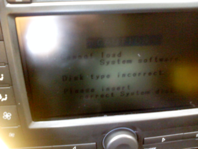

Mesajde SiKKa_22 » 22 Ian 2009, 17:19
Redau textual mesajul de pe display-ul unitatii:
" CAUTION
Cannot load system software
Disk type incorrect
Please insert correct system disk"

Mesajde inu » 22 Ian 2009, 18:22

Mesajde BestROC » 23 Ian 2009, 19:25

tnx man! pentru sfaturi...
am sa incerc dar cu engleza mea de balta... ma rog chiar nu cred ca vor baga in seama un mail de la un roman...
incerc. oricum, mersi!
in continuare stau in asteptare

Mesajde isotech_ro » 31 Ian 2009, 17:39
ai sa rogi pe cineva care stie engleza sa-ti redacteze problema. ORICE firma care se respecta o sa-ti raspunda, chiar fiind si din burkina fasso :-/ , fie te va indruma spre un service (cel mai probabil), fie iti va oferii o solutie tehnica, numai tu sa-i descrii cit mai bine problema, VIN masina, simptome .....

Mesajde SiKKa_22 » 31 Ian 2009, 20:36
Nu am contactat inca reprezentantii Denso, insa pe siteul lor de produse specifica foarte clar ca in cazul sistemelor de Navigatie auto trebuie contactat dealerul/magazinul care a facut vanzarea. Nasol. Sper ca cei de la Buc sa fie mai dotati
