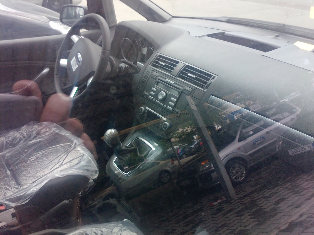

Mesajde KLauSEL » 11 Aug 2009, 18:37
Vreau si eu sa schimb casetofonu original.Pe masina am 6000 RDS EON.Ce vreau eu sa spun e un kenwood kdc w6027 http://www.justkenwood.co.uk/stock01/kdcw6027.asp.As dori sa imi spuneti ce cabluri imi trebuie ca sa mearga pe masina(toate cablurile inclusiv ce adaptor imi trebuie ca sa mearga si comenzile de la volan).Am pus si niste poze cu cablurile pe care le are casetofunu care vreau sa il pun pe masina. :D
