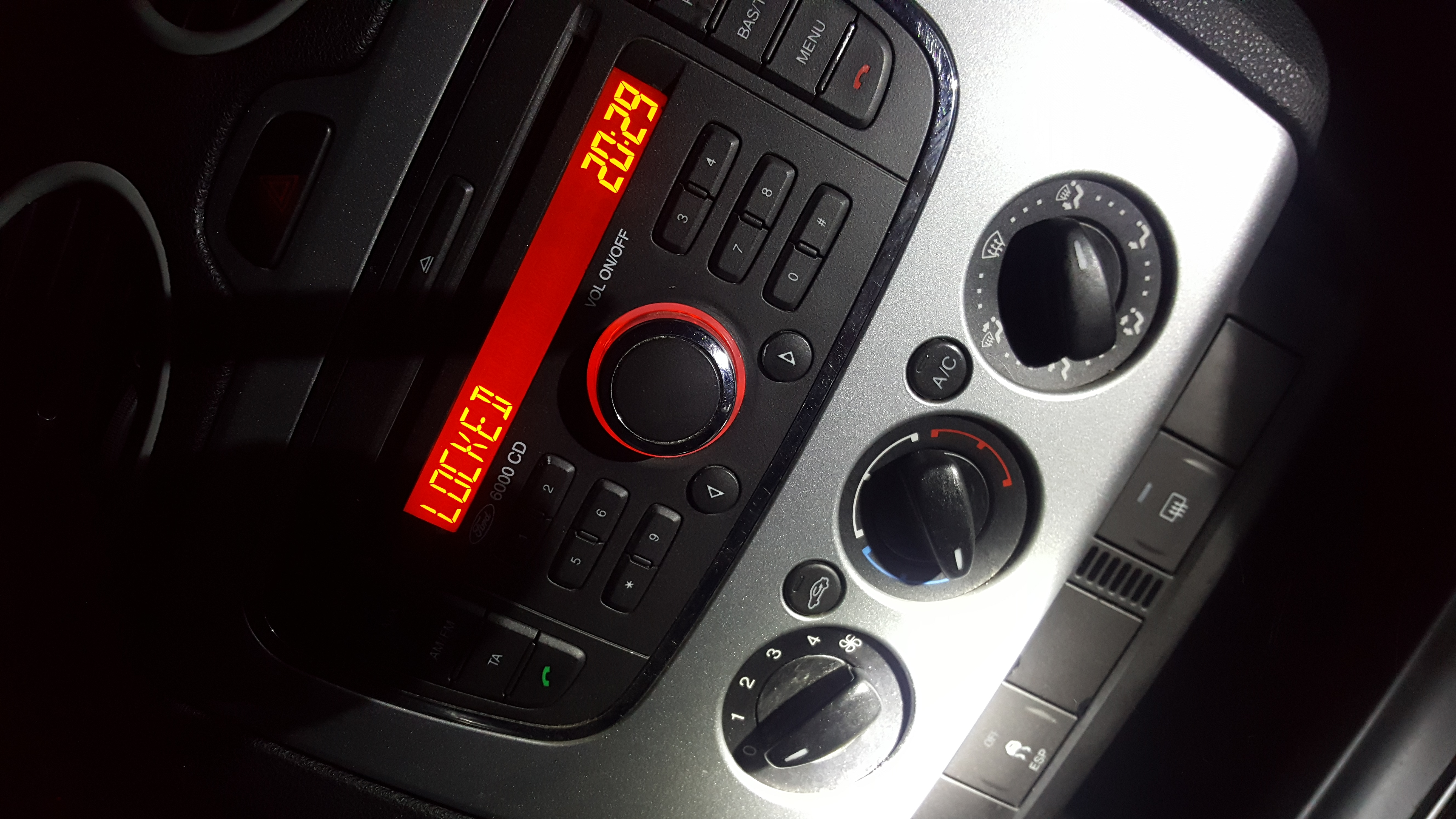

Mesajde StefaAlexandru24 » 08 Oct 2018, 12:51
Salut tuturor,
Ma poate ajuta cineva cu codul de la casetofon 6000 cd la ford focus 2 din 2007. Seria casetofon: V040956.
Masina este a tatalui meu si a incercat sa bage de mai multe ori codul si acum este locked.
Imi cer scuze pt ca am deschis un topic nou nu mi am dat seama este prima oara cand intru pe forum.
Multumesc frumos pt intelegere.

Mesajde StefaAlexandru24 » 09 Oct 2018, 20:51
Multumesc frumos, mi a generat codul il am dar de cand mi ai raspuns casetofonul sta locked si nu am putut sa introduc codul.
Imi poti da un sfat in privinta asta te rog

Mesajde StefaAlexandru24 » 09 Oct 2018, 20:55
Am incercat sa scot bornele sa le pun la loc dar degeaba

Mesajde jeffe » 09 Oct 2018, 21:01
fa o poza cu mesajul, sau descrie-l aici...

Mesajde StefaAlexandru24 » 09 Oct 2018, 21:40
Doar locked atat
Asa arata

Mesajde jeffe » 09 Oct 2018, 22:02
Incearca asa:
tii tastele 4 si 6 apasate cam 30 sec
ar trebui sa se opreasca si la pornire sa iti ceara codul (0922 in cazul tau)

Mesajde StefaAlexandru24 » 09 Oct 2018, 22:24
Gata, multumesc frumos pt ajutor o seara frumoasa si scuze de deranj
