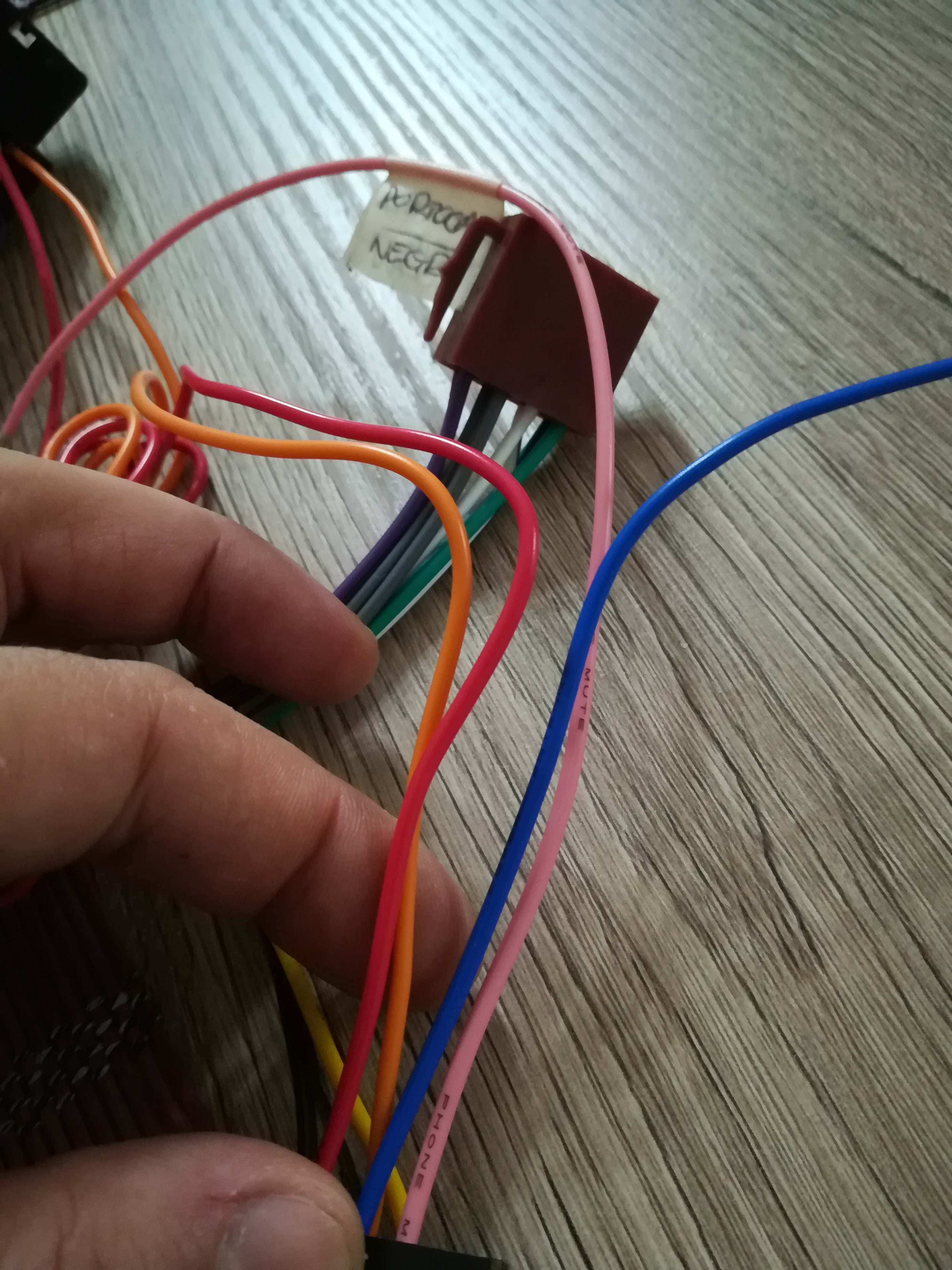

Buna seara! Am achizitionat un adaptor iso si as vrea sa stiu care e rolul firelor rosu, portocaliu si roz,si care e pozitia lor in mufa ce vine legata la instalatia masinii.Multumesc!

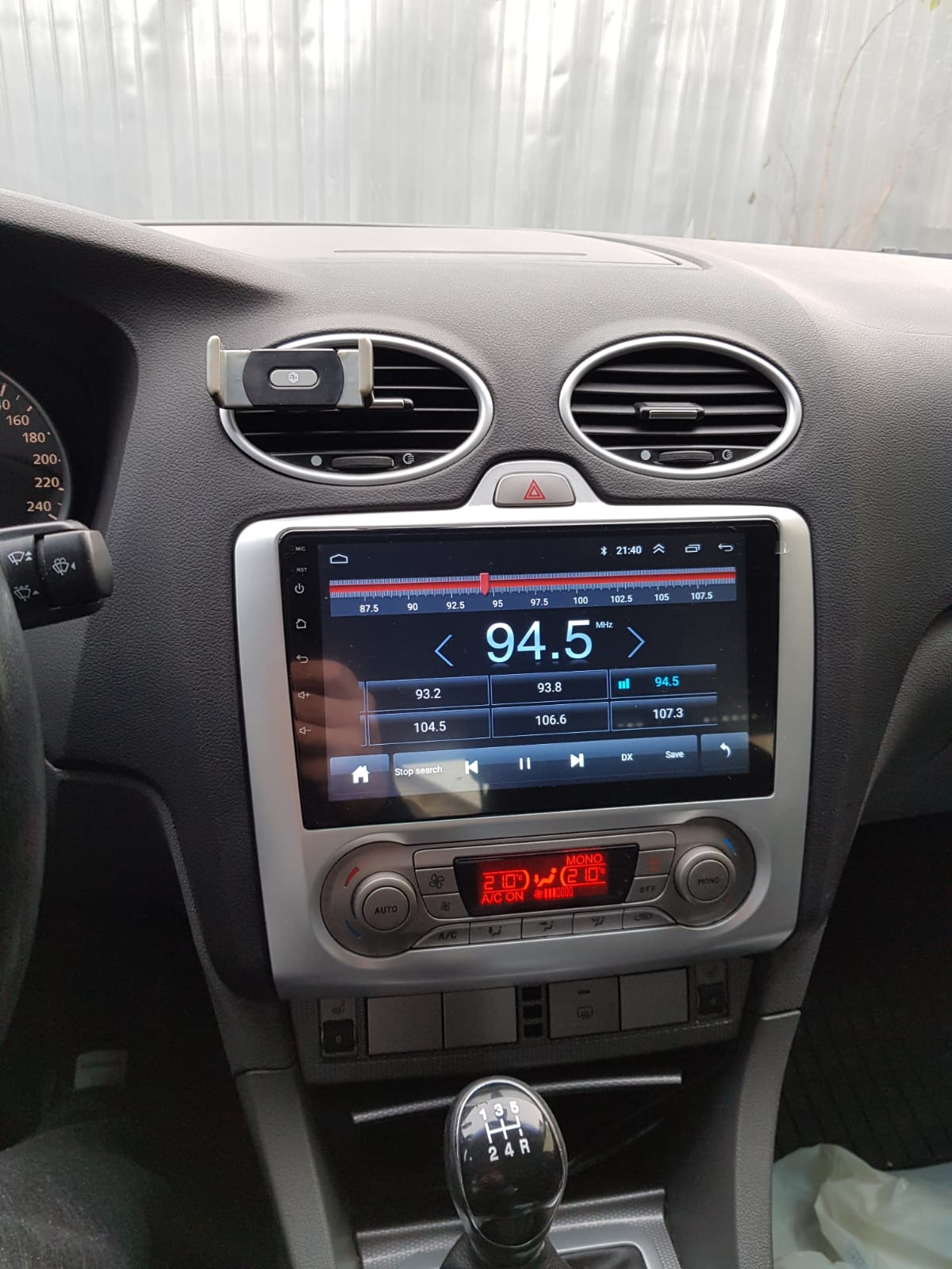

Mesajde link2 » 30 Noi 2020, 19:33
Am inlocuit si eu batrana si "celebra" navigatie blaupunct travelpilot fx cu o navigatie china. Arata bine si se misca destul de ok dar sunt totusi cateva chestiuni de care nu sunt prea multumit.
Cea mai mare nemultumire e legata de calitatea microfonului in timpul convorbirii care e mult sub calitatea instalatiei originale. Daca are cineva idee unde se poate conecta microfonul original al masinii ca nu am vazut nicaieri mic In?
Calitatea receptiei radio e sub cea a unitatii initiale folosind aceiasi antena.
Radioul nu afisaza numele posturilor de radio, banuiesc ca nu stie sa citeasca rds

Mesajde ady2006 » 22 Dec 2020, 18:16
Exact acelasi model de navigatie il am si eu. Pana nu am montat un amplificator de antena receptia radio a fost dezastruoasa. Acum este decenta. S-ar putea si mai bine dar n-am mai avut nervi de experimentat alte amplificatoare.

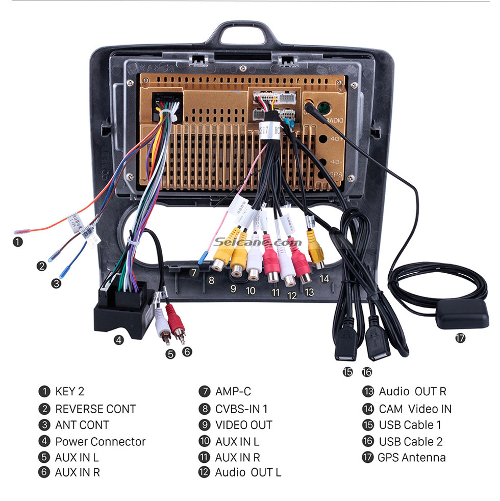

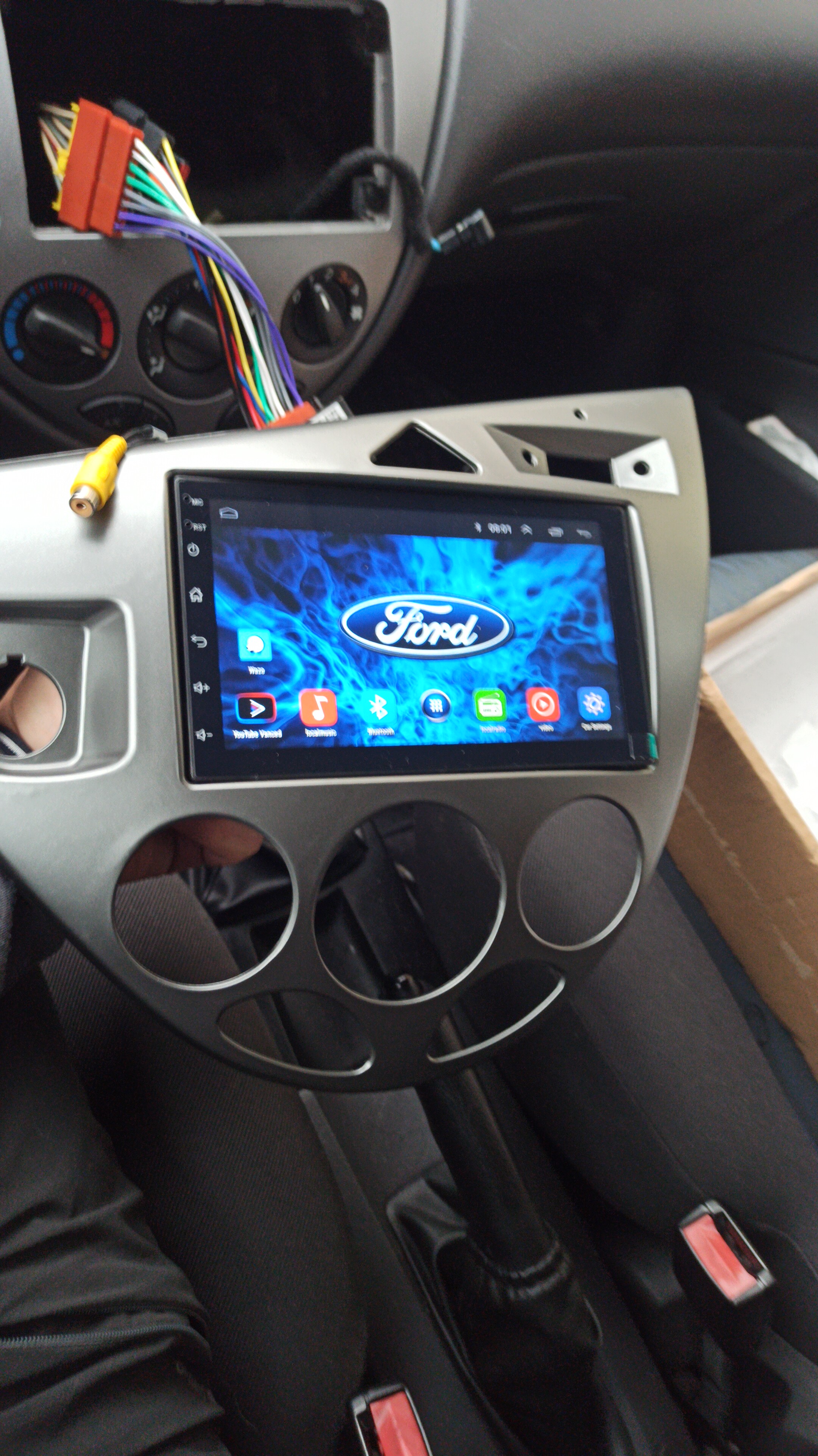

Salutare colegi! E prima postare pe forum, pe un subiect ''prafuit'', dar am zis totuși să vă cer parerea.
Pe scurt, navigație China achizitionata de pe Emag, pe un focus mk1 care inițial avea un casetofon original cu casetă antic.
Totul e bine și frumos, merge totul așa cum trebuie, inclusiv camera de marsarier, radioul, aplicații, se aprind butoanele, e rapidă etc.
După ce am aplicat toate sfaturile pe subiectul ăsta găsite aici si pe alte surse, nu dau de cap comenzilor de lângă volan.
Mentionez că sunt legate firele pe key1 și kei2, am pus și al treilea fir de masă pe manetă, pur și simplu nu le vede. Trebuie să le recunoască vreo aplicație, ceva?

Mesajde Simionescu86 » 25 Dec 2020, 22:05
Ea e ''inculpata''

Mesajde ady2006 » 26 Dec 2020, 08:05
Verifica daca nu ai in meniuri: settings -> car settings -> steering wheel learn

Mesajde Simionescu86 » 30 Dec 2020, 17:09
Salut! Așa cum am promis, am revenit și după rezolvare. Gata, comenzile merg fără niciun adaptor. M-ați ajutat spunandu-mi să sun ''chinezul''
Am sunat la site-ul care vinde navigatia navigații-auto-dedicate, eu am luat teapa și am luat-o de la ei prin E-mag cu 200 de lei mai scump :)
Omul de la capatul firului, foarte amabil și relaxat mi-a dat soluția.
Din cele două fire care vin din maneta butoanelor, cel alb cu negru se leagă la kei1 iar celalalt, maro-galbennin cazul meu la masa masinii. firul kei2 ramane nelegat. Si, magie, merge totul cum trebuie!
Multumesc că m-ați luminat să fac ce trebuia făcut de la început!

Din maneta de lângă volan, pleacă două fire, unul din ele, cel maro-galben în cazul meu, se leagă la un fir de masă. Celălalt fir, cel alb cu negru, se leagă pe firul care iese din navigatie markat kei1. Asta cu condiția să fie aceeași poveste.

Nu e obligatoriu, Gogu are focus mk2 care are 2 fire la comenzile de volan. Poate e modulul cu adaptor de can sau poate e modelul la care trebuie invatate comenzile. Trebuie cautat bine prin meniu.

am reusit cu functionarea comenzilor volan , trebuia legat un fir maro pe direct ,merge perfect
