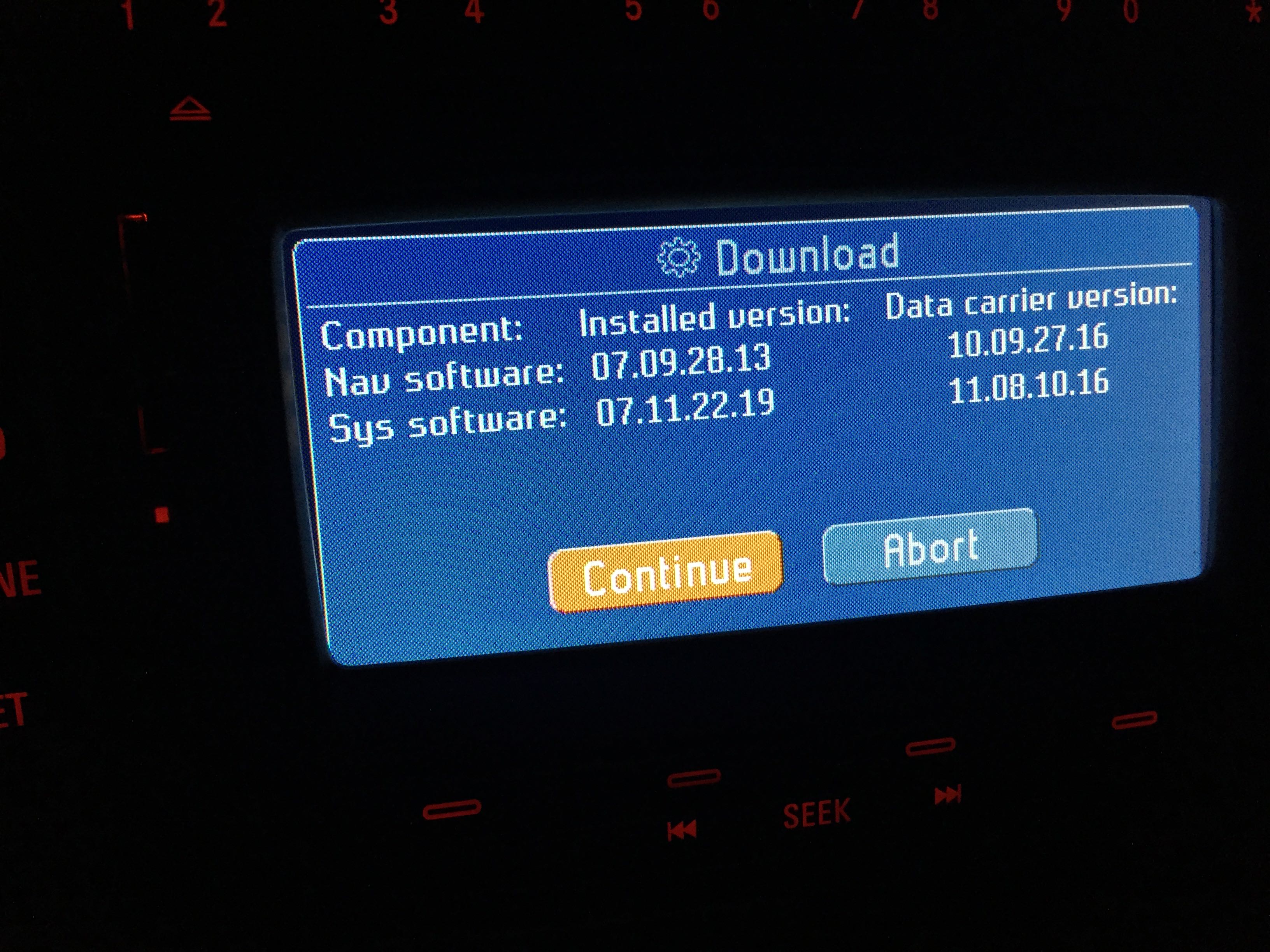

Pui toate fisierele acelea (8M5T-14D511-xxx.xxx) pe un USB stick formatat FAT32, in radacina, dupa care urmezi procedura descrisa pe site:
1. Pui contactul pe pozitia 2 (nu pe motor). Unitatea audio va porni.
2. bagi stick-ul in portul USB. Vei avea un mesaj, probabil, ca stick-ul nu contine fisiere audio. E OK, ignora-l.
3. Pui contactul, dar nu pornesti motorul.
4. Pe display-ul unitatii audio ar trebui sa ai un mesaj cu "Update is running". Aici astepti cam 15-20 min.
5. Cand se termina procesul o sa ai pe display "Update finished". Asta e totul. Daca nu vezi mesajul (dureaza putin) unitatea va porni pe radio sau pe CD, nu e problema.

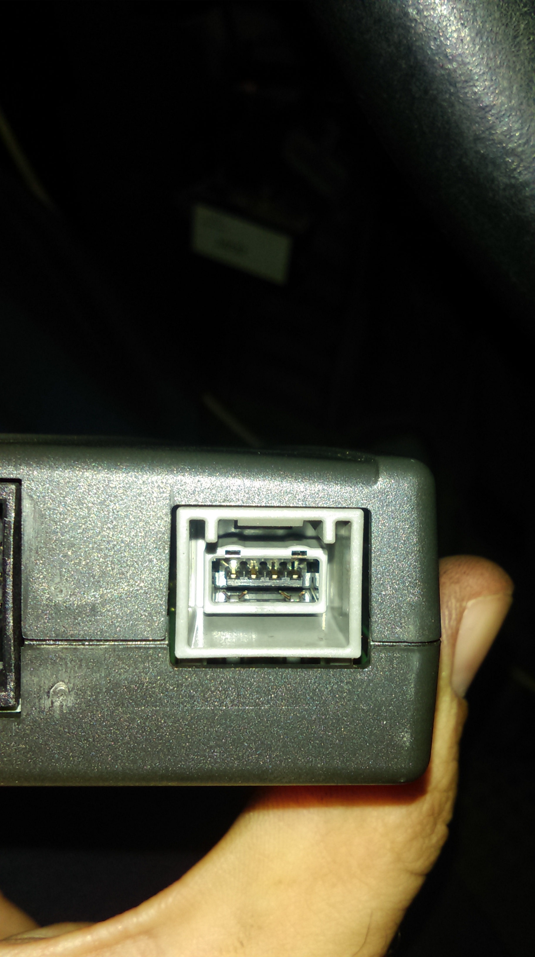

Multumesc mult de ajutor, sper sa mearga de pe cd. Nu am usb pe bt, mufa este doar pentru upgrade dar nu am cablu de service special usb.

Bt si playerul sunt ca in imagine. Din ce am observat mufa jack Aux trece intai prin BT si penurma ajunge in player. Nici aia nu merge, poate conectata direct, dar nu am incercat inca.
Sper sa boot-eze de pe cd.

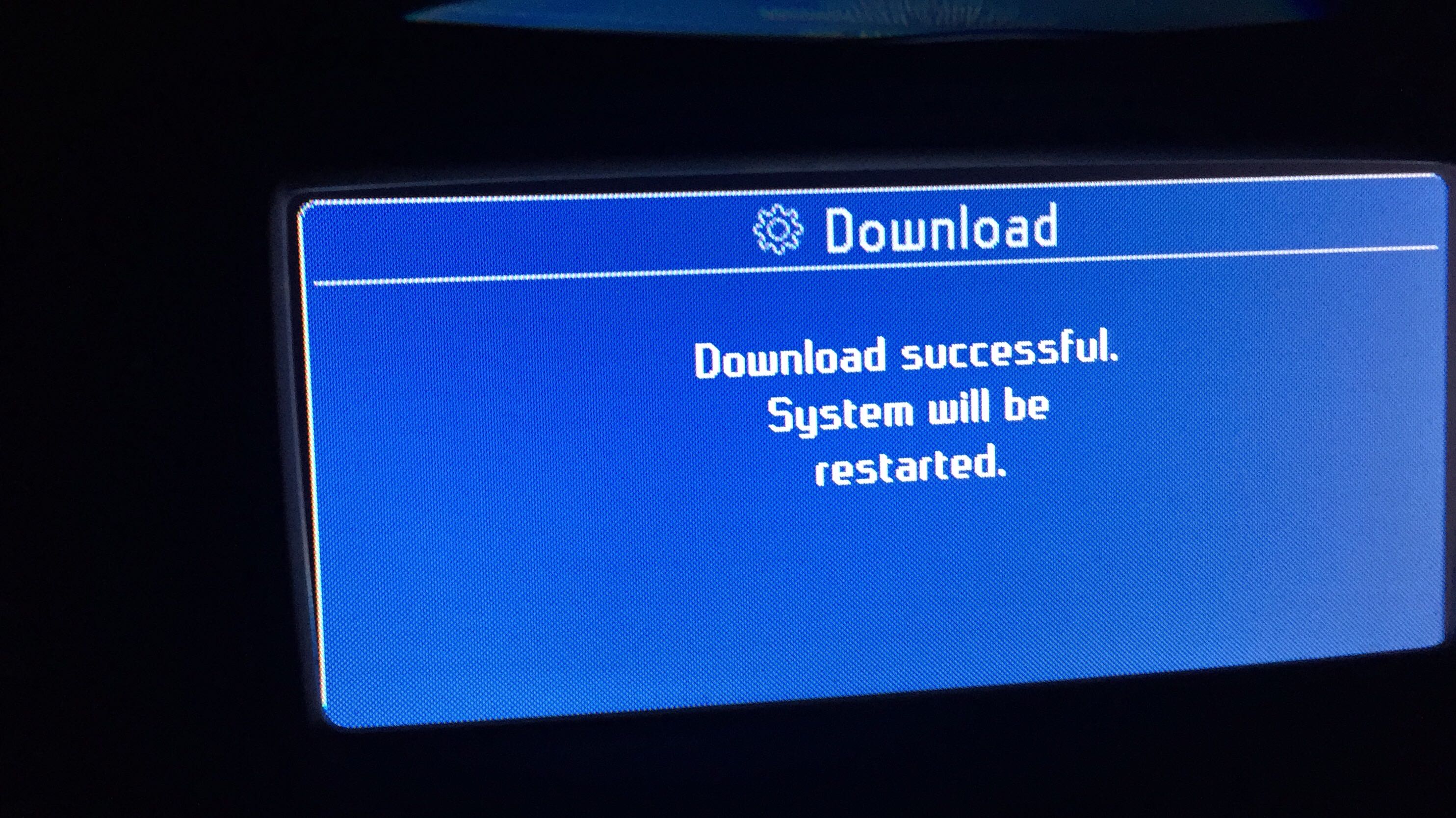

Update: am facut firmware upgrade la navi...alta viata...totul este functional: comand clima din laringe, vad agenda telefonului, imi apare de fiecare data codul de pair la BT. Acum ma apuc de cautat un modul cu A2DP si usb mp3.
Urmeaza si un upgrade la modulul de BT.
@jeffe multam de ajutor.

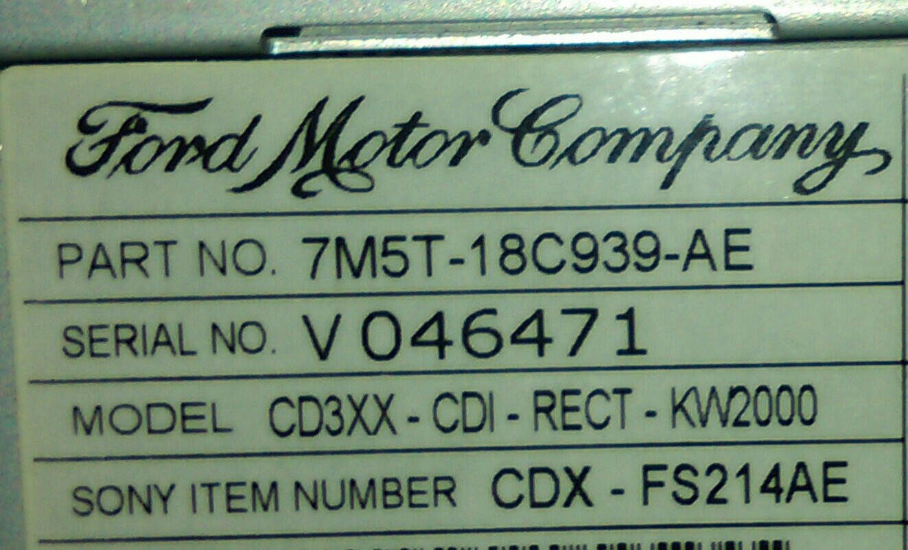

Mesajde cosmindaniel » 27 Ian 2018, 13:25

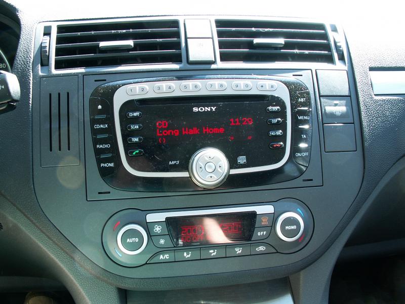

Daca schimb modulul de bt pe care il am deja(8M5T-19G488-CK) cu un altul 7S7T-19G488-BD oare va merge cu playerul pentru ca si playerul are cam aceeasi serie de model..
Are idee cineva de compatibilitatea celor 2? Masina e ca in descriere.
Multumesc anticipat.

Re: Conectare telefon prin Bluetooth original Ford
Mesajde jeffe » 27 Ian 2018, 19:02
Modulele BT sunt la fel: difera doar limba (B=germana).
CD Player-ul are softul vechi, dar se poate face upgrade, ia legatura cu colegul DGAlexandru.
Mesajde dragoescu » 27 Ian 2018, 22:55
Pai daca ai un 8m5t-19g488 si il inlocuiesti cu altul la fel dar alta limba, ar trebui sa fie plug&play.
Daca pui 7s7t posibil sa ai nevoie de un firmware upgrade.
Mesajde jeffe » 27 Ian 2018, 23:26
El are un Sony cu 7M (model 2007), nu stie sa afiseze PIN-ul pe display. I se poate face upgrade la 8 sau 9M si atunci va merge cu modulele BT stereo.
Vocea este cam la fel pe toate aparatele, la NX (touchscreen) este oarecum diferita, dar functionalitatea este aceeasi.
Mesajde jeffe » 27 Ian 2018, 23:36
Nu il vede Sony-ul lui. Fara upgrade de soft Sony-ul lui merge doar cu modulele BT 4M.
Modulele BT 7M, 8M sau mai mari au nevoie sa afiseze PIN-ul pe display-ul radioului.

Mesajde jeffe » 28 Ian 2018, 00:16
Da, dar ai omis sa te uiti si la Sony :)
Din cate imi aduc aminte lui nu i-a mers Sony-ul ala cu modulul BT, si are de ceva vreme problema asta.
Am impresia ca incearca sa le faca sa mearga punand modulul BT 7S (de Mondeo) pe Sony-ul 7M (Focus)... Doar ca va avea aceeasi problema ca si la modulul BT 8M.

Mesajde cosmindaniel » 28 Ian 2018, 09:10
Corect, Jeffe, pin vad doar pe tel, Sony nu vede pinul, in concluzie nu pot sa bag pin pe player si nu pot sa fac bound.
Ps- am mai descoperit ca intrarea de tip jack 3,5 de sub cotiera trece prin modulul de BT si apoi ajunge in player, oare sa fie pt interconexiune si sa stie cand sa comute ?
Toate bune.

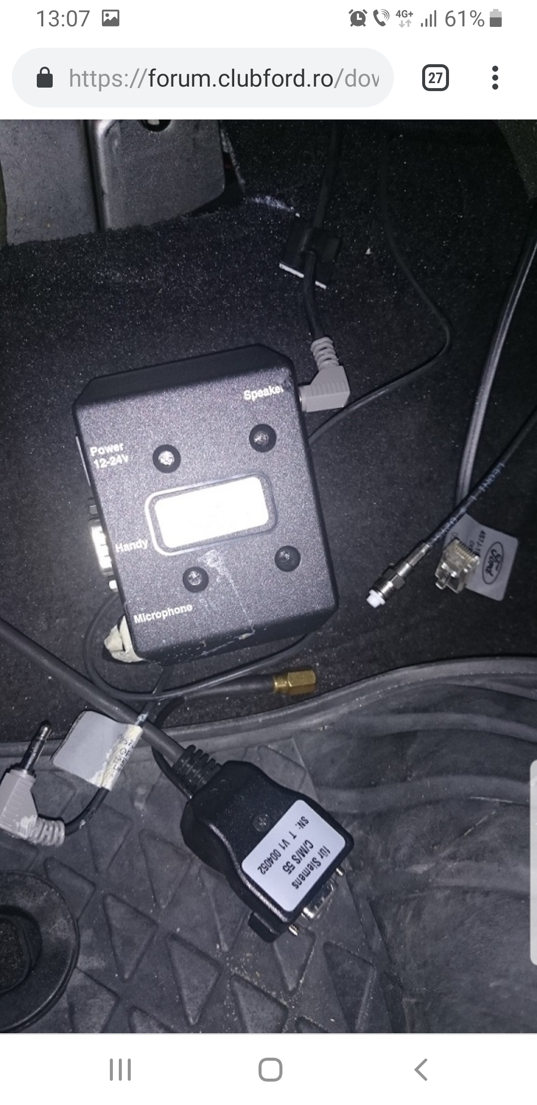

Mesajde Clipacs Stelian » 25 Iun 2019, 12:11
Salutare lume. Știți cumva unde găsesc modul de bluetooth la un ford focus c max 2004? Țin să menționez că nu îi în dreapta lângă torpedou sau jos sub gurile de de la aer. Mulțumesc
Ps: am găsit asta pe mașină

Mesajde cosmindaniel » 29 Oct 2020, 20:48
Salut.....în sfârșit am găsit un modul de serie 8M5T-19C112-AK engleza, ideea este că prin bluetooth se aude că din sticla(:):):):):)) are și un cablu usb original serie 8M5T-14D202...Dintr-un topic anterior o sa încerc să-l updatez, poate merge "stereo" sau se va auzi mai bine.Update la player mi-a făcut DGAlexandru cu ceva timp in urma...sub cotiera am un conector auxiliar de conectare cu mufa JACK3.5mm că la casti, încă nu am probat-o cu modulul nou dar sper sa meargă...pe cel original nu mergea.
Întrebarea e : unde ar trebui să ajungă mufa USB că sa am acces la ea??? Se poate înlocui cu un soclu care să includă și USB-ul(am înțeles că există alt cablu dar mai lung )
Mulțumesc anticipat.

Mesajde cosmindaniel » 12 Noi 2020, 17:33
Salut.din nou, nu reușesc să fac update, în permanenta da failed....
Am văzut ceva ciudat: pui contactul pe poziția 2 dar nu pe motor, pornești player și apoi pui contactul...nu prea mai înțeleg nimic, contactul cu cheie are doar 3 poziții
Update-ul ar trebui să plece când se pune contactul pe poziția doi adică se aprind ceasurile(corect?) Și să înceapă update-ul dar da failed în permanenta...Cineva vreo idee??
Mulțumesc anticipat
