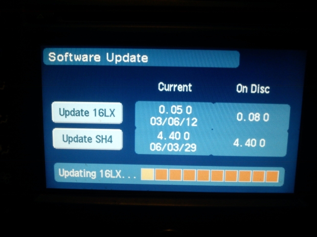

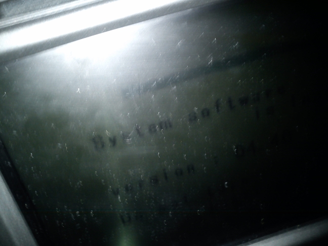

Re: Probleme diverse cu nav. DENSO (ecran color+touchscreen)
09 Aug 2010, 18:17
Cer scuze.. Sa recapitulam..
PROBLEMA E URMATOAREA:
Am facut update 4.40, si hartile nu merg, dar asta nu e problema grava. Grav e ca după acest update Clima nu funcţionează, sufla rece, dar pe display scrie "climate Off" si nu pot schimba temperatura si nu pot in genere sa aprind clima, pentru ca zice Clima Dezactivata si atit.
Am intrat in service menu si imi arata valorile nu cum ar trebui sa fie (SH4 Ccar ReleaseCandidate V208 2006/03/28 16LX Ccar 16LX v080 2005/08/15) ci uite asa:
http://fotoimagehost.ro/vezi-imagine-7144/img_1355.jpg
am incercat sa reinstalez firmware-ul prin intermediul service meniu:
http://fotoimagehost.ro/vezi-imagine-7146/img_1356.jpg
update-ul nu incepe, butoanele pentru update nu se acceseaza.
va rog Ajutor!
09 Aug 2010, 22:42
Nu ti-a facut update-ul cum trebuie.
16X pare sa fie la versiunea corecta - 080, ultima, care vine cu 4.40 pt. SH4.
1.50 pt. SH4 e mult prea vechi si de aici incompatibilitatea cu 080 si problemele cu clima.
E foarte posibil ca DVD-ul sa nu functioneze bine si sa nu poata citi fisierele de update / harta.
13 Aug 2010, 16:32
Am facut update-ul din nou si merge totul ca pe unt. Multumesc.
