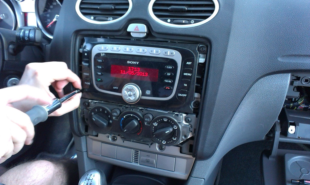

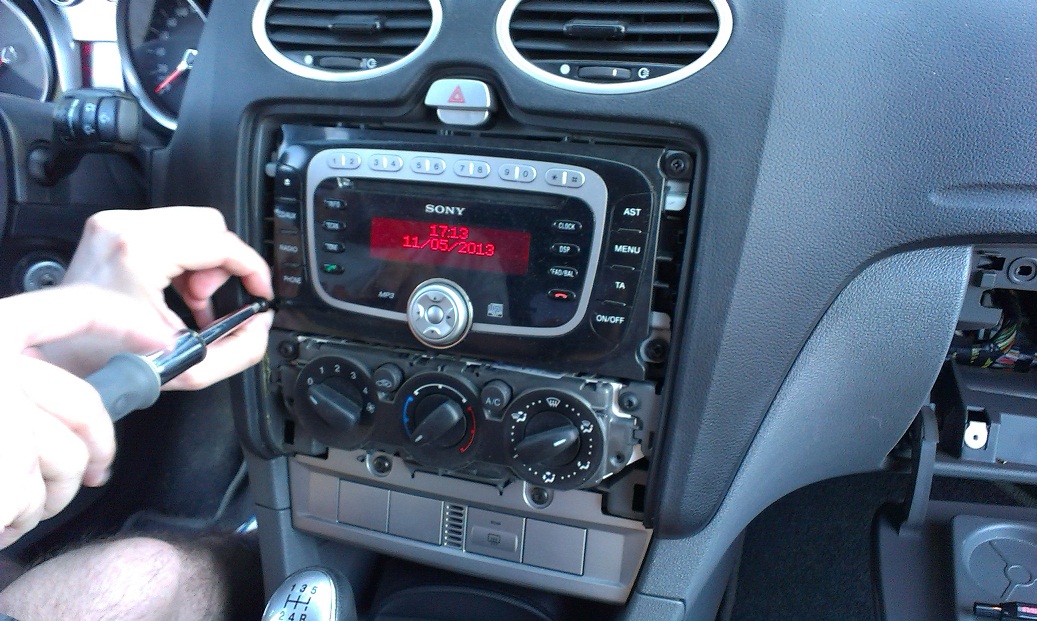

Mesajde RELUCU » 07 Noi 2012, 15:45
unitatea poti sa o scoti cu 4 pile de unghii, eu asa l-am scos! iar cablul poti sa il faci singur si te costa maxim 10 lei!

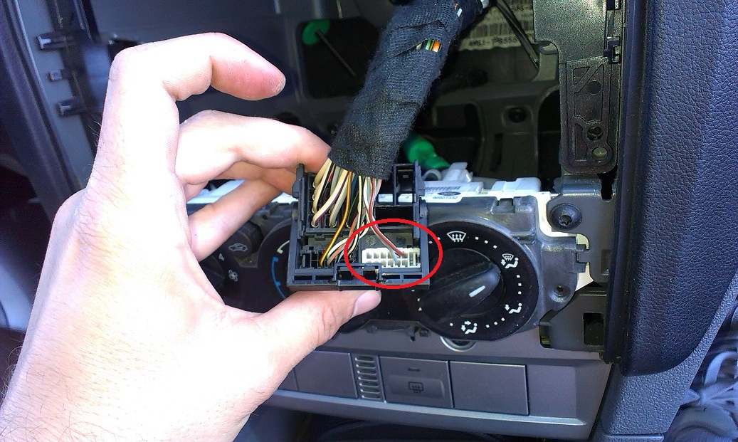

Mesajde RELUCU » 17 Dec 2012, 12:19

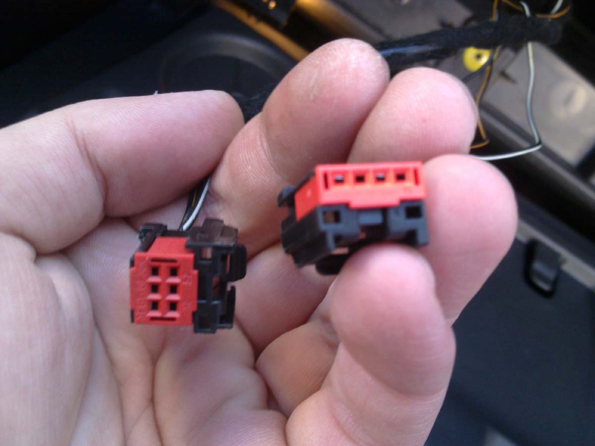

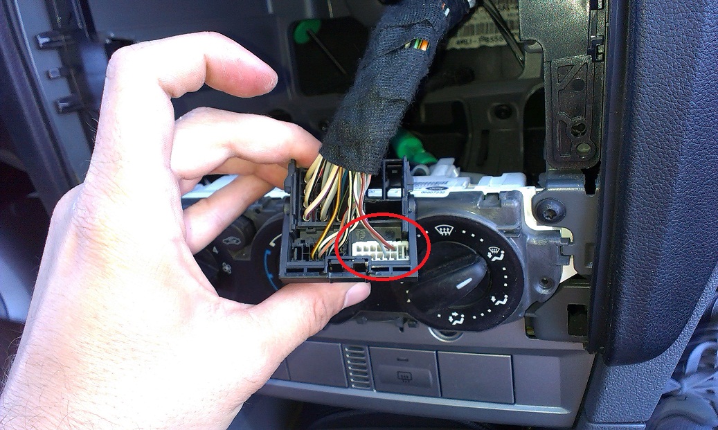

stie cineva unde duc firele din poza 2 a colegului @TBear de langa iesirea de auxiliar?
La început a fost Cuvântul. Am ajuns acum în epoca oamenilor lipsiţi de cuvânt.
RELUCU
Mesaje: 140
Membru din: 25 Feb 2011, 20:23
Maşina: Ford Focus 2,2006, 1.6 tdci,90cv
VIN: fordfocus200616td
Re: Montaj mufa AUX pe Fiesta MK6/Focus Mk2
Mesajde Costin Tabra » 17 Dec 2012, 14:13
Daca vorbesti de firele de culoare alb/negru si maro/galben, atunci sunt firele care merg la satelitul de comanda de pe coloana volanului (in stanga jos, cam la ora 7.00), cu urmatoarele functii:
- alb/negru = masa comenzi volan
- maro/galben = "fir cald" comenzi volan (practic pe firul acesta se "executa" diferitele comenzi pe care le dai din butoanele de langa volan, cum ar fi modificarea volumului, schimbarea postului sau a melodiei de pe CD etc.

Mesajde RELUCU » 20 Dec 2012, 11:42
da,la alea ma refer. Multumesc mult de info

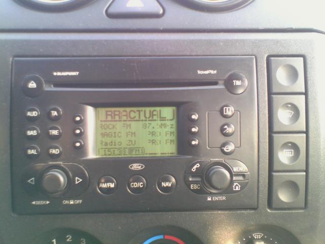

Buna ziua.Imi poate spune cineva daca se poate monta un auxiliar pe acest model de radiofucking player? (atasez imaginea)Daca "da" ,as dori o schema electrica,ceva poze (eventual).Va multumesc anticipat.!<):)
silviuefta
Mesaje: 8
Membru din: 04 Iun 2012, 07:16
Localitate: Galati
Maşina: Ford fiesta 1.4 tdci Ghia 2002
Mesajde silviuefta » 08 Feb 2013, 10:19
imaginea depaseste 800kB (lucrez la asta ).Oricum este vorba de un Blaupunkt travelpilot fara buton de Aux.Voi reveni cu poza .

Mesajde Costin Tabra » 08 Feb 2013, 11:35
Dupa cum arata, parerea mea este ca se poate atasa o magazie de CD-uri. Are un buton in partea de jos, chiar sub sigla FORD, pe care scrie CD/C. Mai mult, deoarece este vorba de un Blaupunkt, e si destul de usor de cuplat o magazie de CD-uri, caci are pe spate mufa dedicata pentru acest accesoriu.
Eu l-as desface sa-i vad fundul (nu va ganditi la prostii :-)))))) ) si i-as face poze sa-l vada toata lumea, pentru siguranta.

Am sa iau in considerare acest lucru (magazie CD) desi nu e chiar ceea ce vreau .Tot un MP3 mi se pare mai comod.Am o magazie de la un Clarion (sper sa mearga).Cat despre demontat...ma gandesc cu groaza.Nici macar locasurile alea ptr. cleme nu se vad. Parca e "crescut" din plansa de bord al draku!!! Oricum voi mai reveni cu detalii si imagini dar nu prea repede... (vremea)Multumesc ptr. promptitudine,oricum(Costine).O zi buna, ca de frumoasa... nu se poate discuta(cel putin la Galati)Respekt!!!

Mda, la varianta pe care o ai tu, desfacutul unitatii audio am inteles ca e destul de greu. Trebuie desfacuta partea frontala a plansei de bord (cam cum e la unitatea audio originala, cea "impartita" in trei) si apoi desfacute niscaiva suruburi (parca 4 la numar) care prind unitatea audio in bord. Vezi aici: viewtopic.php?f=20&t=7401&start=25, poate te ajuta sa-ti faci o idee.
Asteapta vreme mai buna, caci si aici in Bucuresti dimineata a nins cu fulgi mari, minunati, apoi a plouat, acum s-a oprit... cam nehotarata vremea :-)))

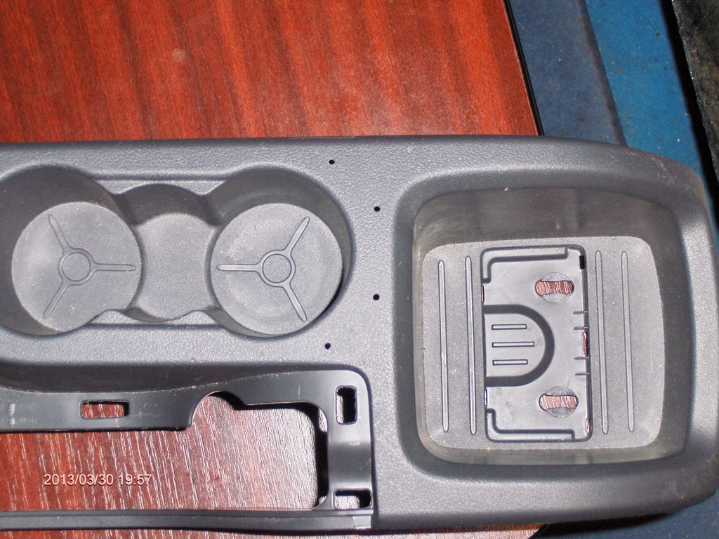

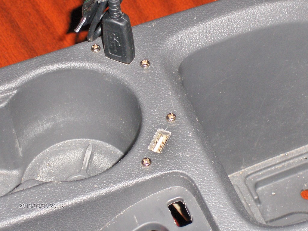

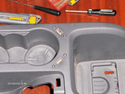

Mesajde Costin Tabra » 31 Mar 2013, 10:08
Salutare tuturor,
Am ramas dator cu niste montaje AUX, insa nu am uitat si caut solutii, caci din pacate am intampinat ceva greutati in munca. Intre timp, deoarece ma gadilau degetele, m-am apucat de inca ceva pe care eu il socotesc util (sau mie cel putin imi foloseste foarte mult): porturi USB in consola centrala. Am vrut sa fac aceasta adaugare din urmatorul considerent: majoritatea aparatelor din ziua de azi se incarca (si) dintr-un port USB; vorbesc despre telefoane mobile, MP3, camere foto, navigatii, camere video (acelea pentru inregistrarea in timpul mersului) etc. etc. Cum in Focus exista un singur punct de conectare, bricheta de sub plansa de bord (da, exista si o a 2-a bircheta in consola spate, dar aceea nu se gaseste la multe Focus-uri, fiind echipare doar pentru modelele cu cotiera originala), insemna ca trebuie sa pui in bricheta un divizor in care sa bagi incarcatoare pentru ce ai nevoie.
Ca sa scap de toate problemele legate de contactul din acea priza de bricheta si ca sa fie ceva mai multa ordine in masina (va spun din experienta ca daca ai navigatia si 1 sau 2 telefoane bagate la incarcat e greu sa te descurci in atatea fire si sa mai si conduci :D ), am hotarat ca 2 porturi USB fixe sunt solutia. Zis si facut. Am cautat in "cutia cu maimute" 2 porturi USB dintr-un calculator canibalizat, le-am desfacut de pe placuta de metal si m-am apucat sa vad unde ar avea loc pe consola centrala. Dupa cateva incercari, fetele, cu simtul lor estetic, au stabilit pozitia finala si m-am apucat de gaurit:
Primele gauri (NU va ganditi la prostii...)

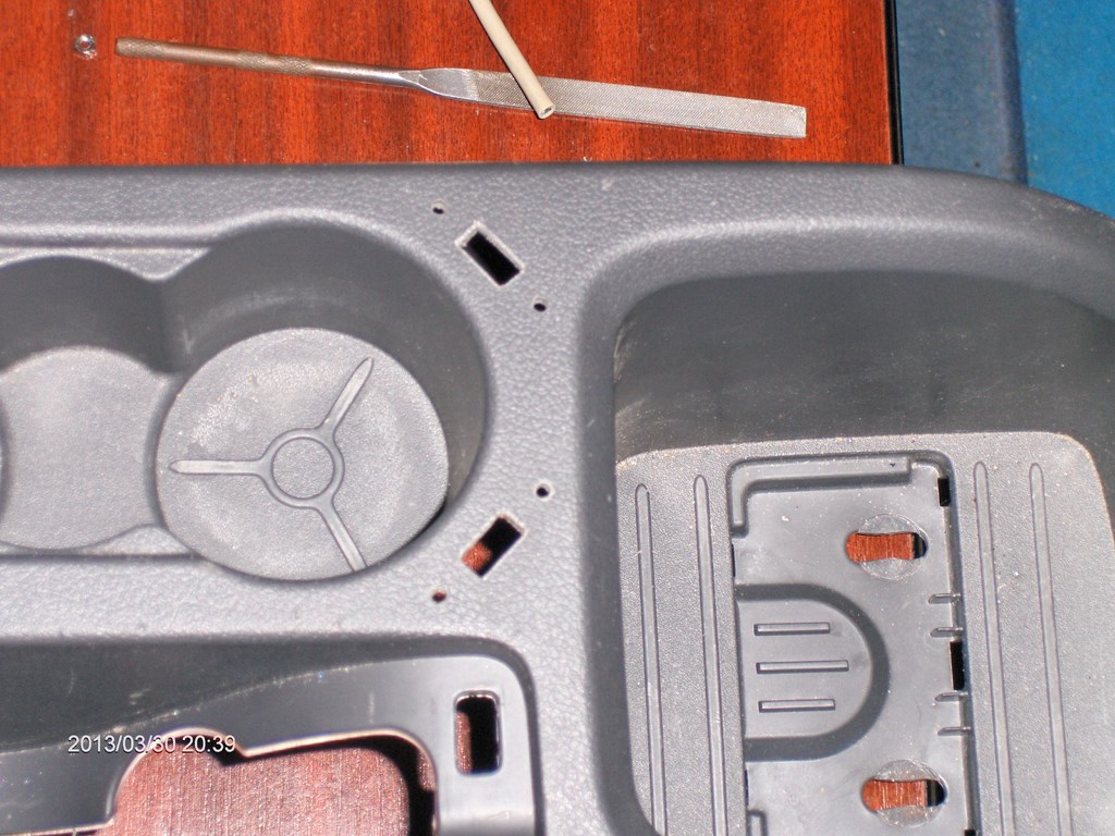

Am continuat sa masor si sa gauresc / sa tai pana cand am ajuns la forma finala:
Forma finala a decupajelor

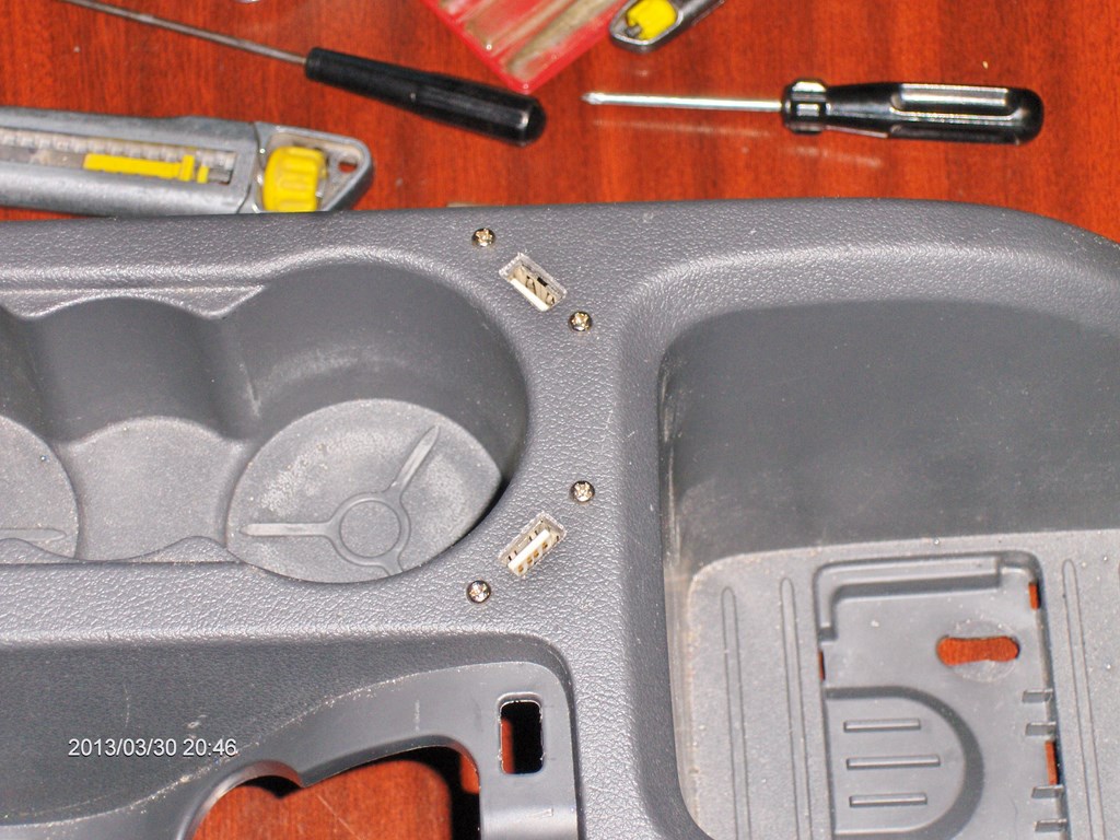

Apoi am montat cele 2 porturi USB, cu suruburile originale (poate ca in viitor, daca gasesc alte suruburi le voi schimba, din ratiuni pur estetice):
Porturile USB instalate
Si asa arata unul din porturi cu un cablu USB atasat:
Cablu USB atasat portului
Mai am de manufacturat alimentatorul, astfel incat la cele 2 porturi sa ajunga 5V stabilizati. Inca nu stiu cum voi face acest montaj - ceva idei am - insa la sfarsit vor fi 2 fire cu care totul se va conecta probabil la circuitul electric al brichetei... Mai studiez, caci in consola centrala mai trebuie montat un carkit cu BT; si acesta trebuie alimentat la 12V de undeva si in plus trebuie conectat la unitatea audio. Trebuie sa gasesc o modalitatea de conectare cu papuci, astfel incat cand vreau sa desfac consola centrala sa fie usor de decuplat totul. Va tin la curent...
PS: Nu am stiut unde sa postez, caci toate discutiile despre USB s-au axat pe montarea unui port USB pentru transfer de date (muzica in special) si nu pentru functia de incarcare. Rog moderatorul sa il mute daca va considera necesar acest lucru (sau schimbarea numelui topicului, daca este o idee buna).

Mesajde Alen » 01 Apr 2013, 08:46
Foarte ingenioasa ideea si bine pusa in aplicare...bravo, a iesit o treaba buna. Stii doar la ce ma gandesc ? Datorita faptului ca porturile sunt montate "cu fata in sus", cu timpul e posibil sa intre praf pe-acolo.
In rest, chiar daca postul tau nu se refera la mufa AUX ci la un port USB, as zice ca poate sa ramana si aici.

Mesajde Costin Tabra » 02 Apr 2013, 16:08
Multumesc pentru apreciere. Daca ma supar, cat timp nu folosesc porturile, infig niste mufe USB oarbe sau caut niscaiva capace sa acopar porturile.
Nu am avut timp sa "mesteresc" modulul de alimentare, insa urmeaza, ca sa pot monta consola la locul ei. Urat mai arata spatiul dintre scaune fara consola aceea... :-" :-"

Salutare,
Ma poate ajuta cineva cu lamele alea de scos unitatea audio?... ca sa-mi montez si eu acel cablu aux.
Multumesc anticipat :)

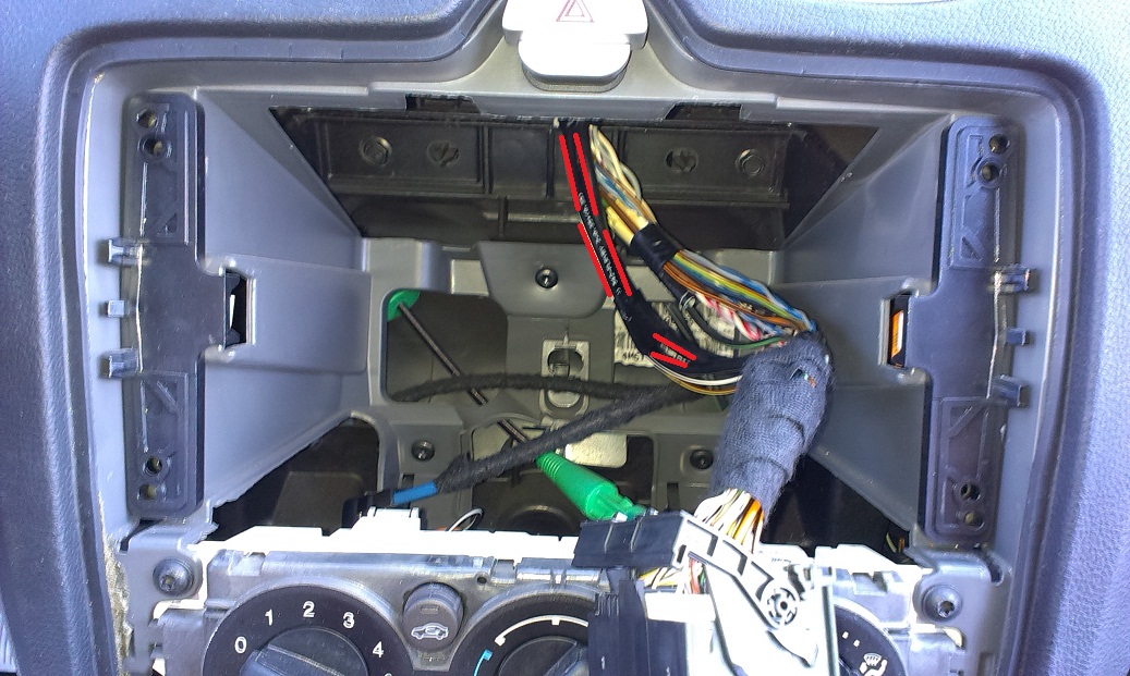

Eu am rezolvat problema cu AUX in felul urmator
Am cumparat de pe ebay produsul asta
http://www.ebay.com/itm/161042482725?ssPageName=STRK:MEWNX:IT&_trksid=p3984.m1439.l2649
care se "infige" perfect in spate unde e mufa principala a radio/cd la modelele care au butonul de AUX.
Ca si calitate pot spune ca se aude in functie de ce cuplezi la mufa telefon/ipod etc.
Eu sunt foarte multumit de rezultat si am evitat sa ma bag eu pe acolo sa imi prind urechile in fire :D
Partea buna e ca vine cu tot cu cele 4 cheite pentru demontarea radio/cd ului

Mesajde w0rmblaster » 07 Dec 2013, 15:19

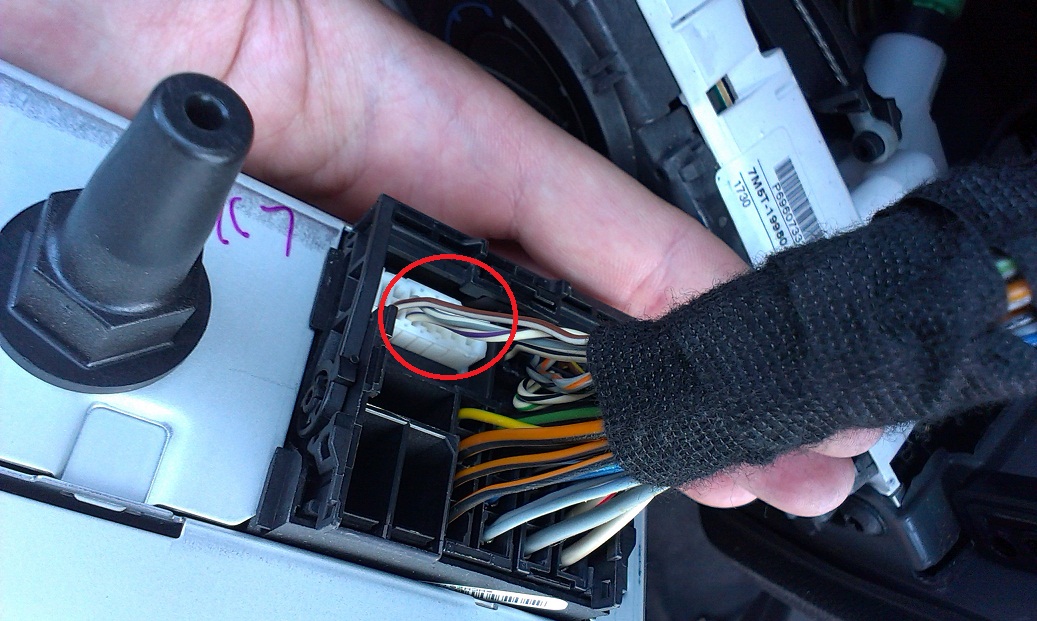

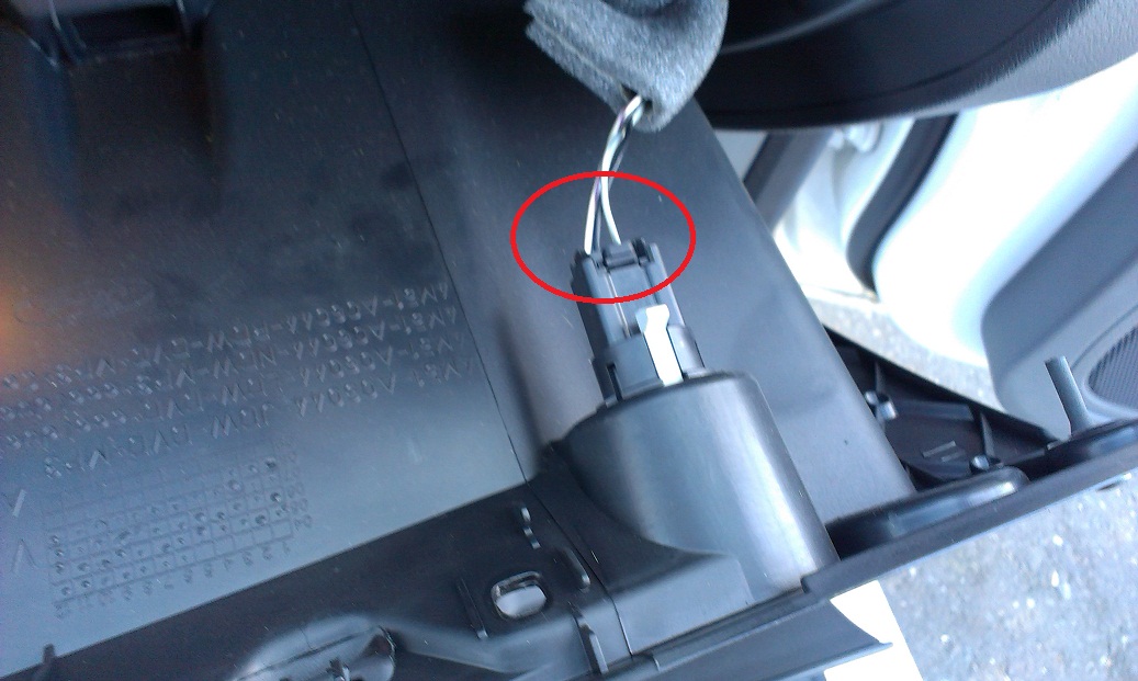

Aceeasi problema am si eu, am gasit in torpedou, 2 mufe, care este pentru aux?
Mai jos am atasat poze cu mufele gasita ca si colegul de mai sus.

Mesajde cypydcv » 07 Dec 2013, 19:47
Din cate stiu aia ingusta cu 4 gauri este pt AUX, cealalta nu am idee. Daca afli altceva posteaza si aici te rog.
