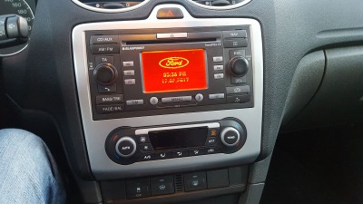

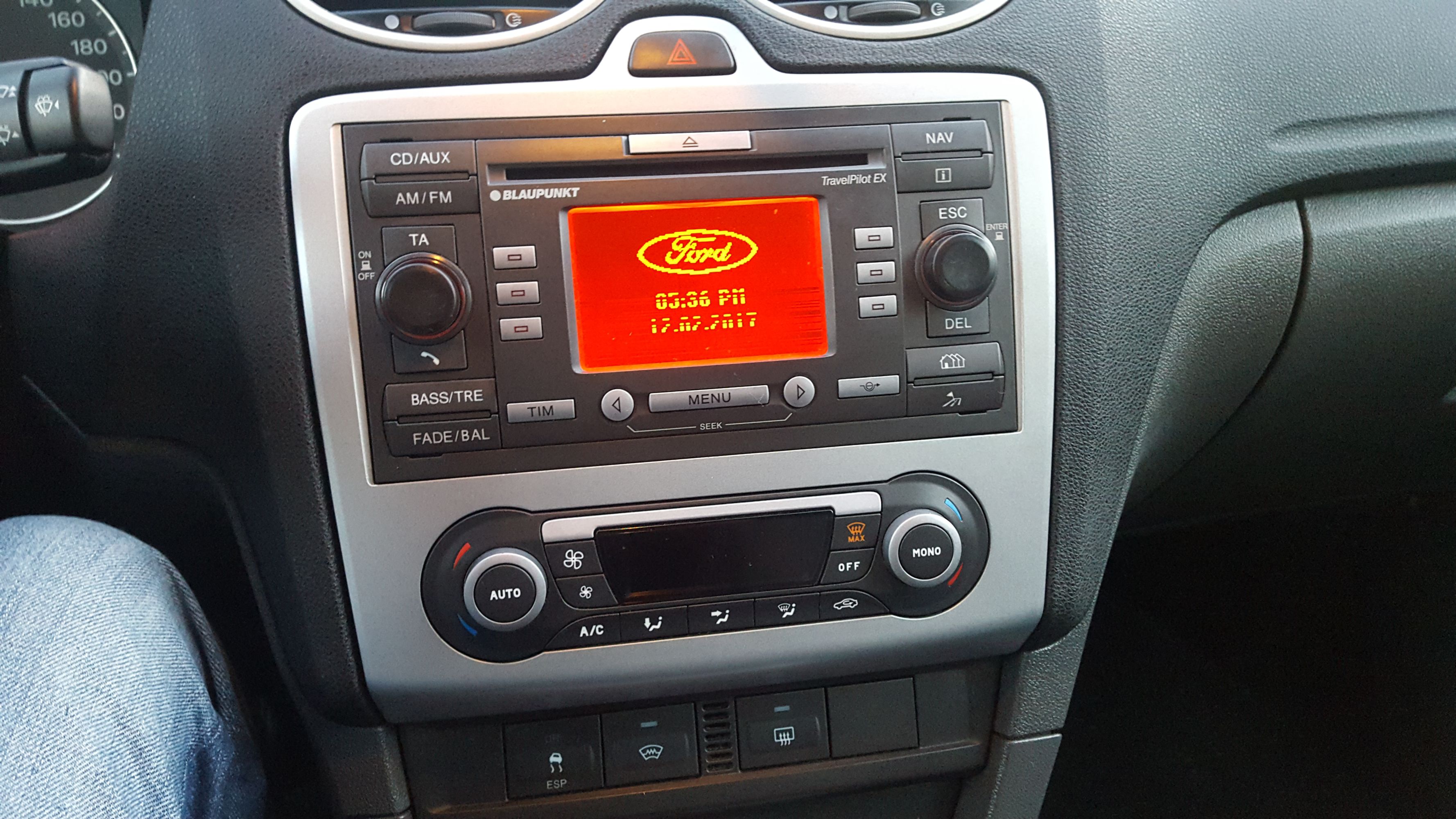

Am acelasi tip de navigatie si eu TravelPilot EX,cand apasa pe butonul de "apelare" imi pune pe MUTE. Nici in meniu nu gasesc nici o setare pentru bluetooth.
este posibil sa nu aiba Bluetooth?
Giany_m
Mesaje: 7
Membru din: 01 Feb 2017, 18:24
Re: Unitate audio si Navigatie BlauPunkt TravelPilot EX
Mesajde yankee » 13 Feb 2017, 21:49
Exact, ori nu ai bluetooth ori e defect.
Mesajde Giany_m » 14 Feb 2017, 10:56
multumesc!
o sa incerc sa scot o borna, cum s-a mai discutat pe forum.
Mesajde Giany_m » 14 Feb 2017, 11:00
$1 scrie:$2ultumesc!
Mesajde yankee » 14 Feb 2017, 11:04
nu e necesar sa scoti borna pentru a verifica daca ai sau nu BT.
Intra pe http://www.etis.ford.com bagi VIN-ul si vezi daca ai sau nu ca optiune ceva de genul :
$1 scrie:$2BT/VC Phone Interface Only
With Dual Band Antenna
Low Level With Nav/CD/AM/FM Radio
ICE Feature Pack 21
With 6 Speakers
With Telephone Prep Pack - Design B
Less Cell Phone Interface System
Voice Activated Module - German
Daca-ti scrie Less, atunci nu ai aceasta optiune. Daca le ai prezente atunci iti este defect modulul, iar probabilitatea ca sa-l "reinvii" prin scoaterea bornei este cam mica. La mine s-a defectat si a trebuit sa inlocuiesc modulul.
Bafta.

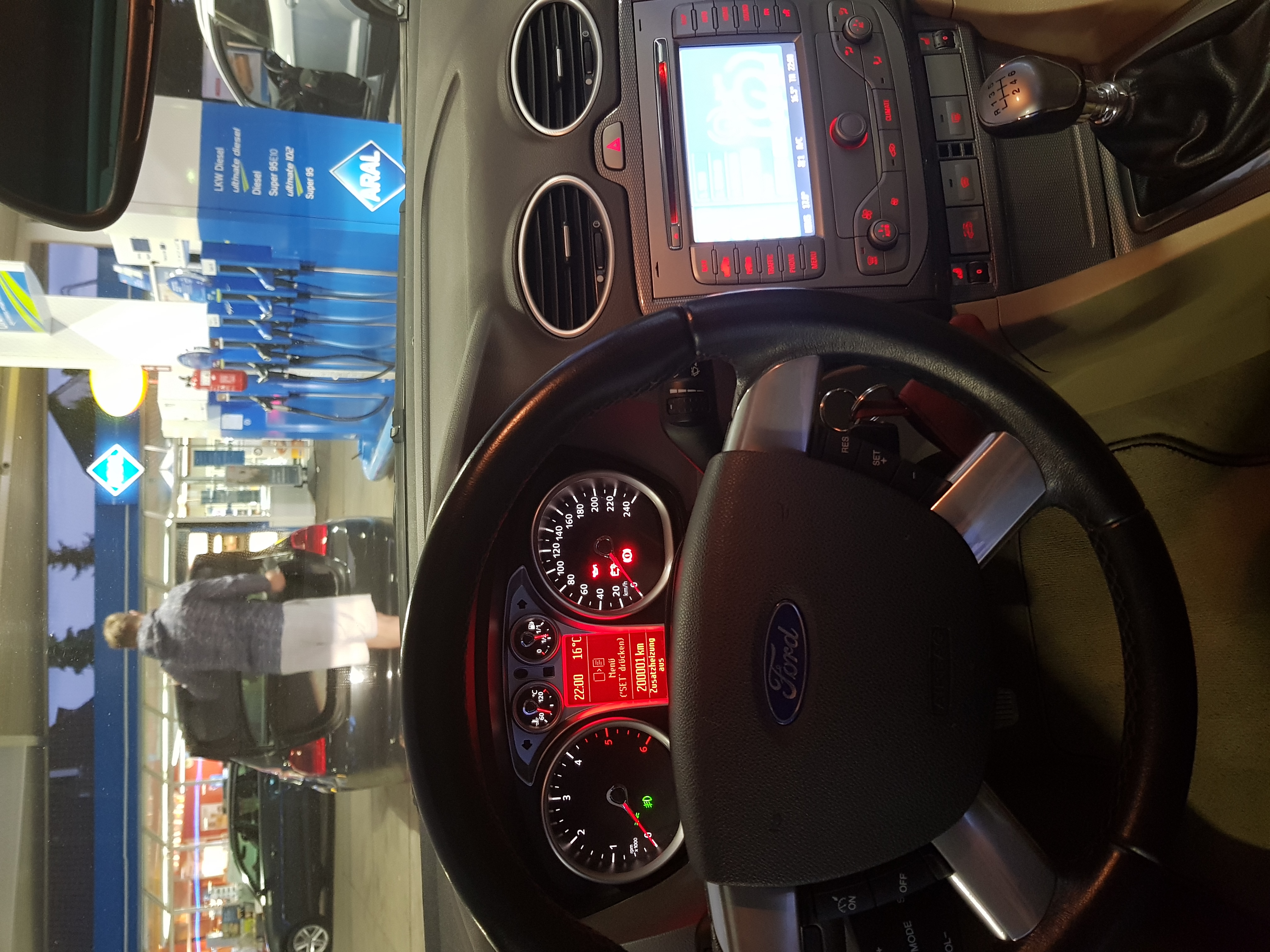

Am o problema legata comenzile pe volan. Am avut pe masina o navigatie cu android la care a trebuit sa ii setez comenzile pe volan - volum, bluetooyh, voice control etc. Acum am pus dvd ul original Travelpilot Ex si nu mai merg comenzile. Am incercat resetarea din meniu si scos mufa la baterie fara succes. Ma puteti ajuta? Multumesc

Mesajde rvasile19 » 20 Apr 2017, 19:27
Am o problema legata de comenzile pe volan. Am avut pe masina o navigatie cu android la care a trebuit sa ii setez comenzile pe volan - volum, bluetooyh, voice control etc. Acum am pus dvd ul original Travelpilot Ex si nu mai merg comenzile. Am incercat resetarea din meniu si scos mufa la baterie fara succes. Ma puteti ajuta? Multumesc
